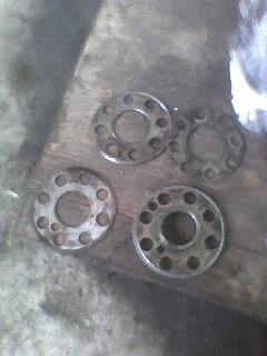

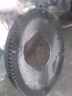

no majitel si myslel ze to ma retaz... ale som si na 100% isty ze to rozvodmi neni, tocim klukou a motor ma kompresiu, zotrvacnikom potocim jednym prstom a nieco tam sucha

zlobu robilo toto

...to se jako ukroutil setrvák? To jsem ještě neviděl (ale asi jsem toho viděl málo
