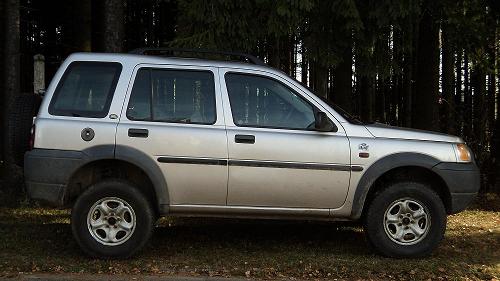

zvednuto,přezuto,zátěžové pružiny otestovány s plaťákem v terénu,a je to paráda,,veliká spokojennost :-D
lift 2",zátěžové pružiny v zadu,           nokian 215/80/15
free lift.JPG (49.11 KiB) Zobrazeno 8693 x

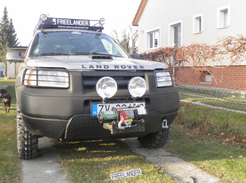

#797 Příspěvek od PatrikM » 17 lis 2011 15:31

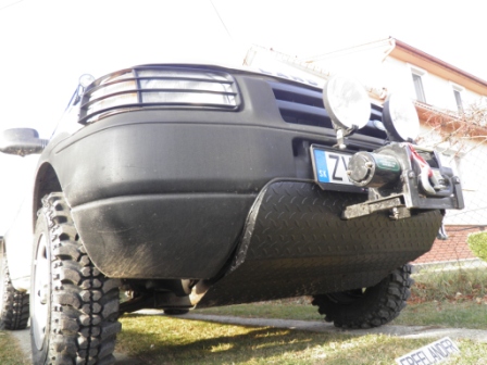

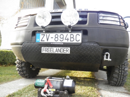

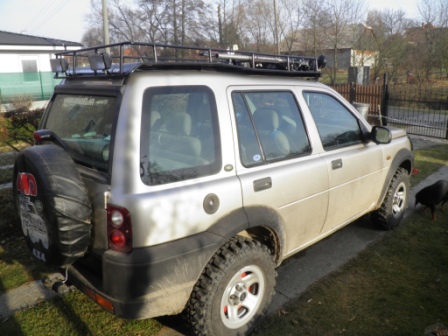

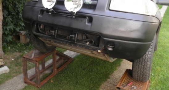

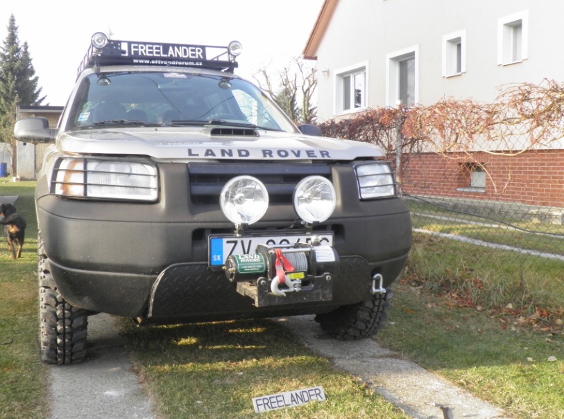

Nazdar chlapi prikladám pár foto ako pokračujem zdokonaľovaním mojho free , ale ešte ma čaká veľa práce .....
(234.65 KiB) Staženo 63 x

#798 Příspěvek od macejky1 » 17 lis 2011 18:25
:yes máš to pěkný, je vydět že sis s tím vyhrál.
Ale to nejdůležitější není vydět - to co je pod nárazníkem a o co je opřenej ten nájezďák.
Ten nájezďák je hliník nebo ocel ?
PatrikM
Příspěvky: 415
tel.: 0911480494
auto: FREE 2.0 ,D1(300tdi)
Bydliště: Očová
Re: Zvednutí a úpravy Freelandera do terénu
#799 Příspěvek od PatrikM » 17 lis 2011 19:22
macejky1 píše::yes máš to pěkný, je vydět že sis s tím vyhrál.
pod predným plastom je podobný nárazník ako kedysi vyrábali pre serie camel trophy, ten nájazdový plech je z 5mm oceli ,ktorá je spojená s tým vnútrajším narazníkom a prednou nápravnicou aby nahodou nepretrhlo auto......vyskúšané
Příspěvky: 3532
Bydliště: VČ
#800 Příspěvek od Benjamin » 17 lis 2011 20:07
Teda to je free, jsem ani nepostřehl, že by ho tu takhle hodně někdo offroadoval, až teď na fotkách...a ten vzorek, takový gumy jsem taky na free ještě neviděl nikdy :mrk Za chvíli si budu muset dávat bacha, aby mě ještě nějaký taký Free nezačly v bahýnku předjíždět :yes
