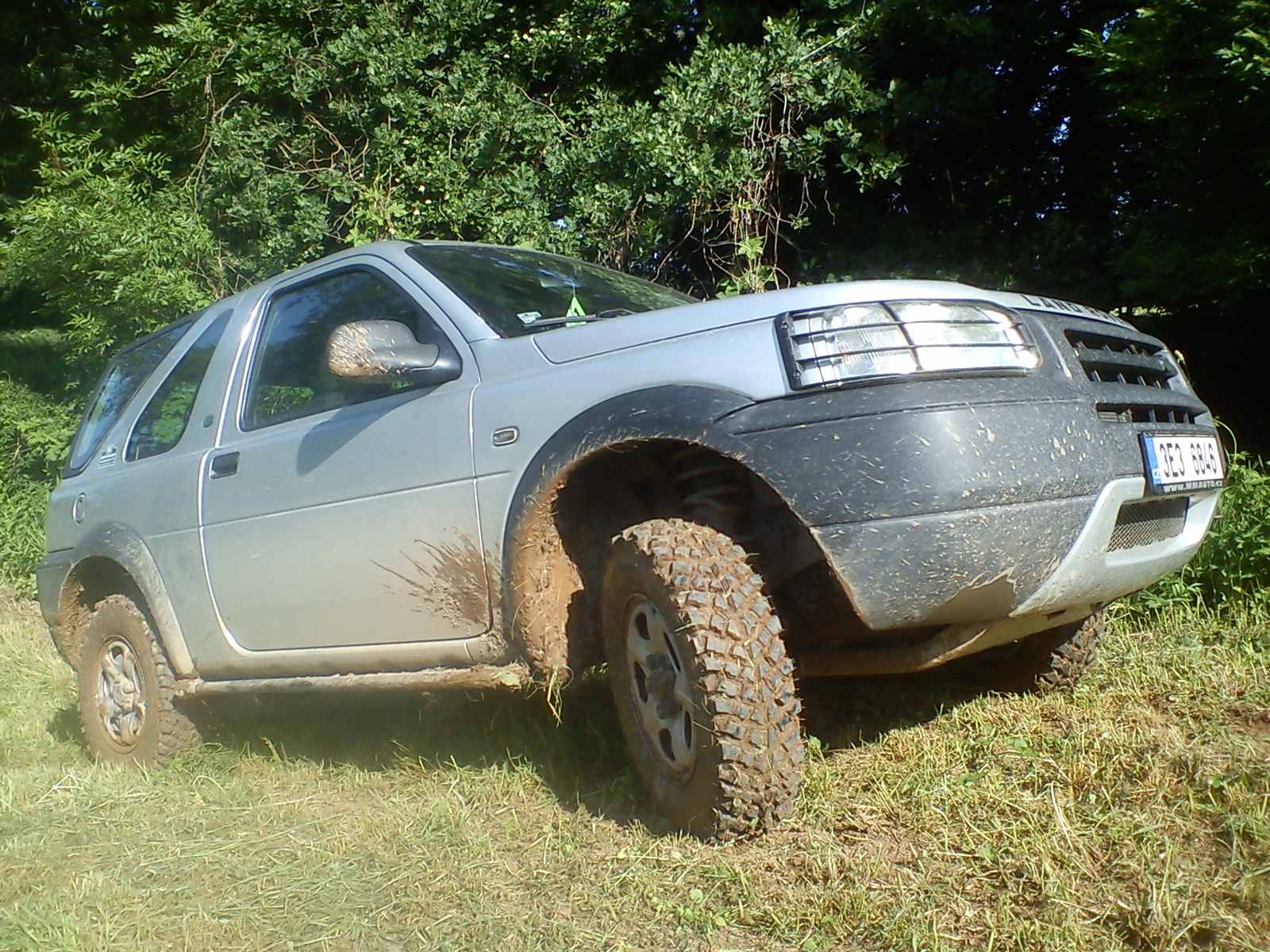

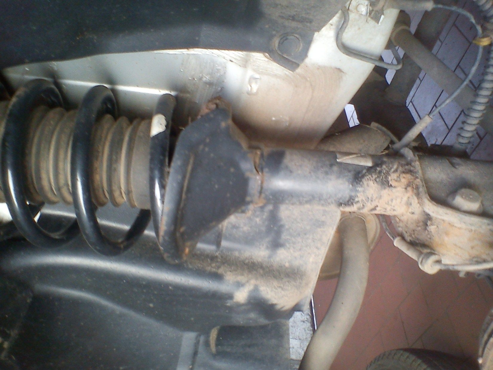

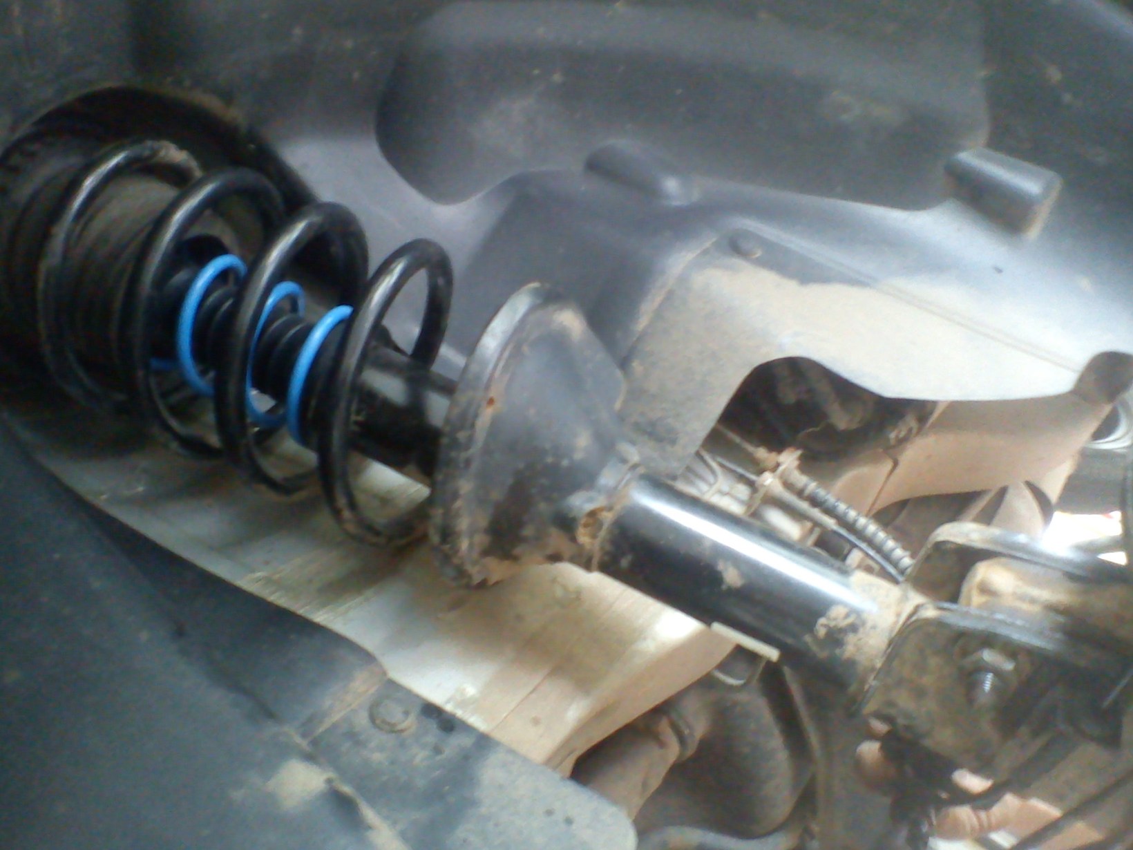

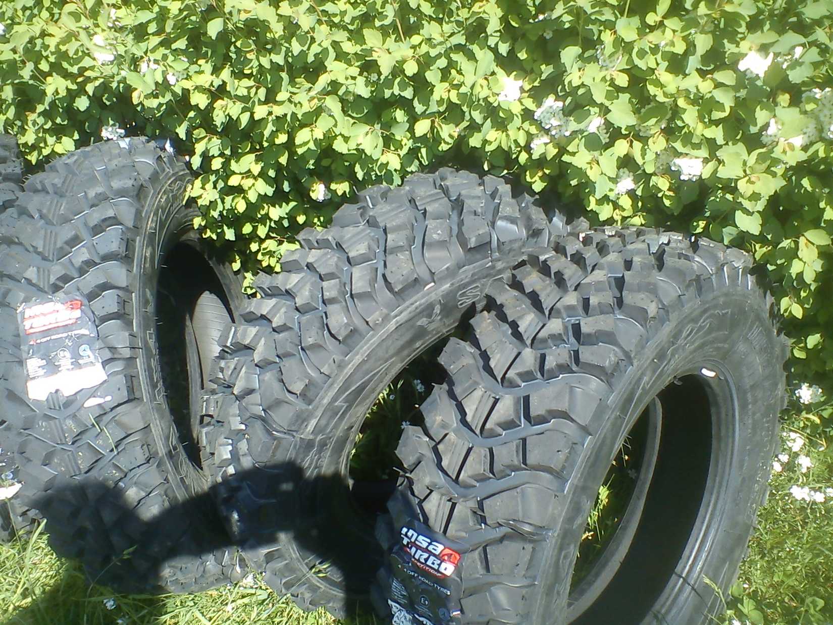

Díky za rady tady i po mobilu. Pár fotek z akce,auto vyfotím až na nových pneu. Zrovna mi je přivezl kurýr.....sem to asi malinko přehnal :hmm:

#864 Příspěvek od Benjamin » 10 kvě 2012 12:42
fugín píše:
macejky1 píše:CONGRATULATION :yes
Tak to jsou pořádný špalky fugíne :) Ale to nevadí, o víkendu má pršet a všude bude mokro a bahno ;)

Rozměr je klasika na free. Asi to bude někomu možná připadat vzhledem k zvednutí auta úchylný ale mě se to tak líbi a taky jsem měl na ně volný disky. Je to protektor 195/80 96Q R 15. Prodejce v eshopu uvádí rozměr 195-205/80,na pneu je napsáno 195,ale při porovnání se zimáky Bridgestone jsou i nenasazený asi o 2 cm širší a průměrově cca o 3 cm větší. Hloubka dezénu je od 18 mm na krajích do 16 mm ve středu pneu. No nekup to za pouhých 2195 českých :D

fugín píše:Rozměr je klasika na free. Asi to bude někomu možná připadat vzhledem k zvednutí auta úchylný ale mě se to tak líbi a taky jsem měl na ně volný disky. Je to protektor 195/80 96Q R 15. Prodejce v eshopu uvádí rozměr 195-205/80,na pneu je napsáno 195,ale při porovnání se zimáky Bridgestone jsou i nenasazený asi o 2 cm širší a průměrově cca o 3 cm větší. Hloubka dezénu je od 18 mm na krajích do 16 mm ve středu pneu. No nekup to za pouhých 2195 českých :D
Tak to máš podobný jako já. Já mám 215/80 R15 ale AT. Oproti originálu jsou větší o cca 45mm na průměru. Jezdím na nich druhou sezónu a bez problémů.

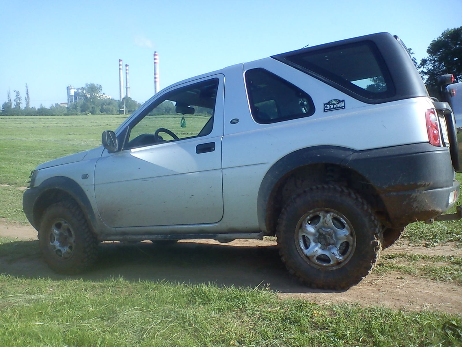

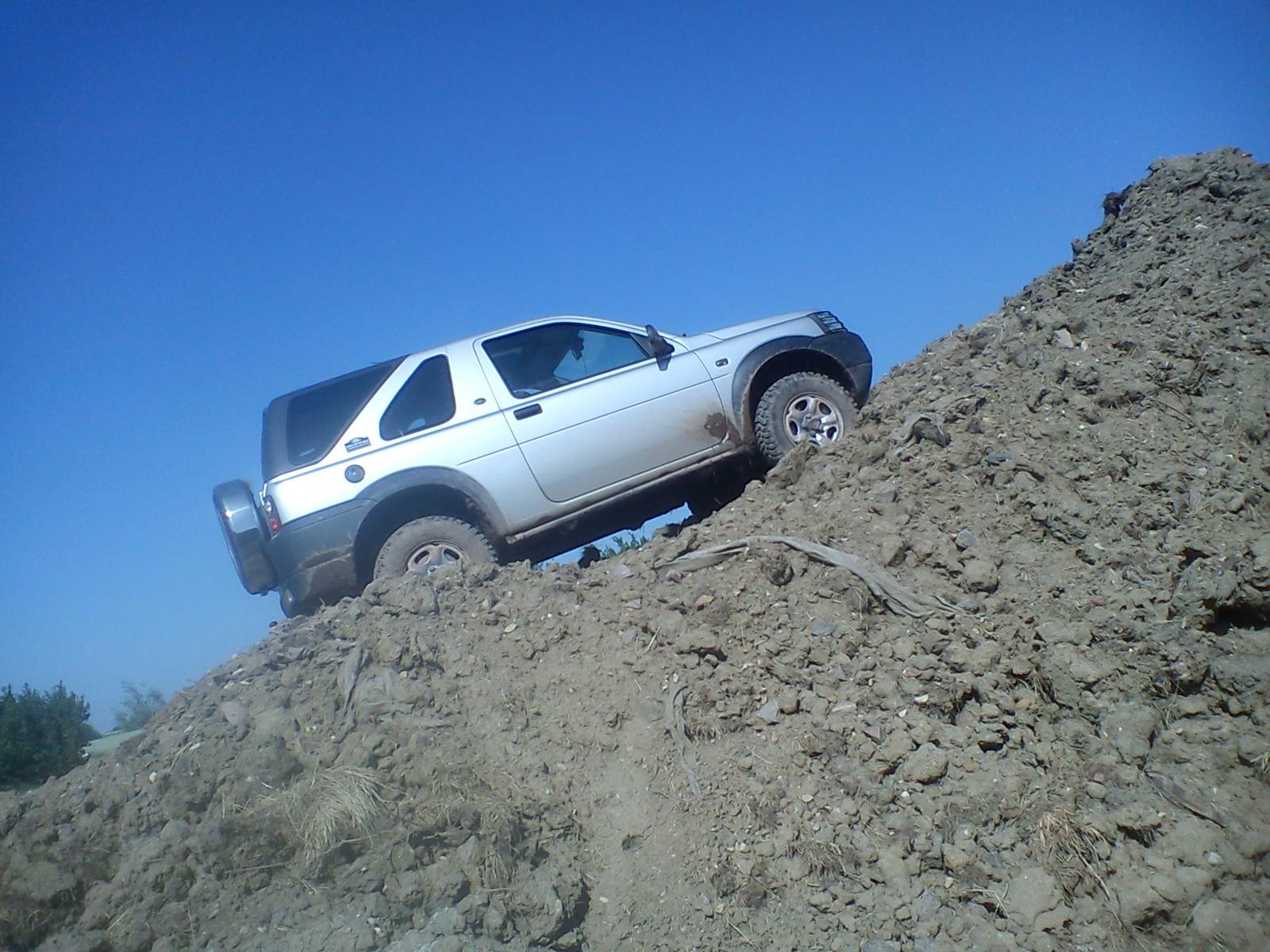

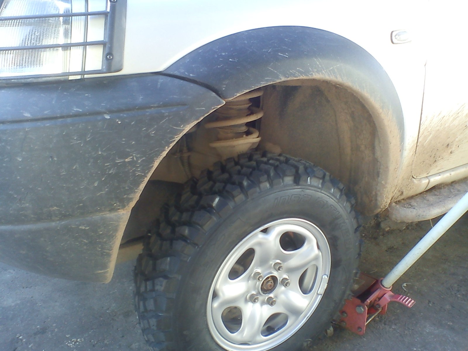

slíbil sem pár fotek až bude komplet hotovo (foceno pouze mobilem),tady jsou:

Pěkný :yes - s těma hrabákama to musí jet moc pěkně.

Fakt moc pěkný, povedlo se ti to. :clap
