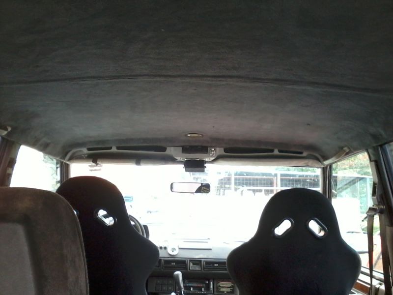

Kdyz jsem sundal tu strechu z DI zacali mi tam chybet ty odkladaci policky tak jsem je tam musel vratit na origo stropnici. Prendal jsem si vysilacku z prave strany kam se nejak nevesla na stred a naladil jsem i antenu takze uz bych mohl slyset na vetsi vzdalenost :dance :dance

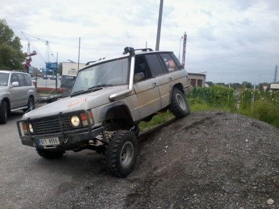

#322 Příspěvek od skritekcrx » 12 čer 2012 09:46

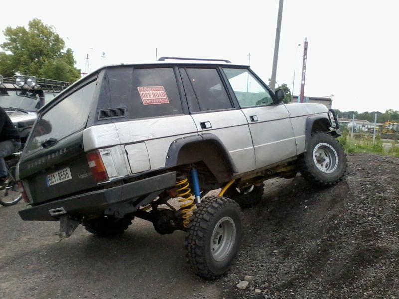

tak krizeni :) zatim jen zadek a jeste by to trosku slo ale uz jsem zacal najizdet levim prednim kolem na hromadu
Mirko
Příspěvky: 2868
auto: RRC´s
Re: Tak jsem si koupil RRC co z toho asi bude? DiscoRange
#323 Příspěvek od Mirko » 12 čer 2012 10:03
:yes To už vypadá, že ta osa nepatří k tomu auta, co nad ní levituje... :mrk
Příspěvky: 3528
#324 Příspěvek od Benjamin » 12 čer 2012 18:11
Moje babička by řekla: "Meeeeein Gott!" Pěkný křížení skřítku :shock: :mrgreen: :yes

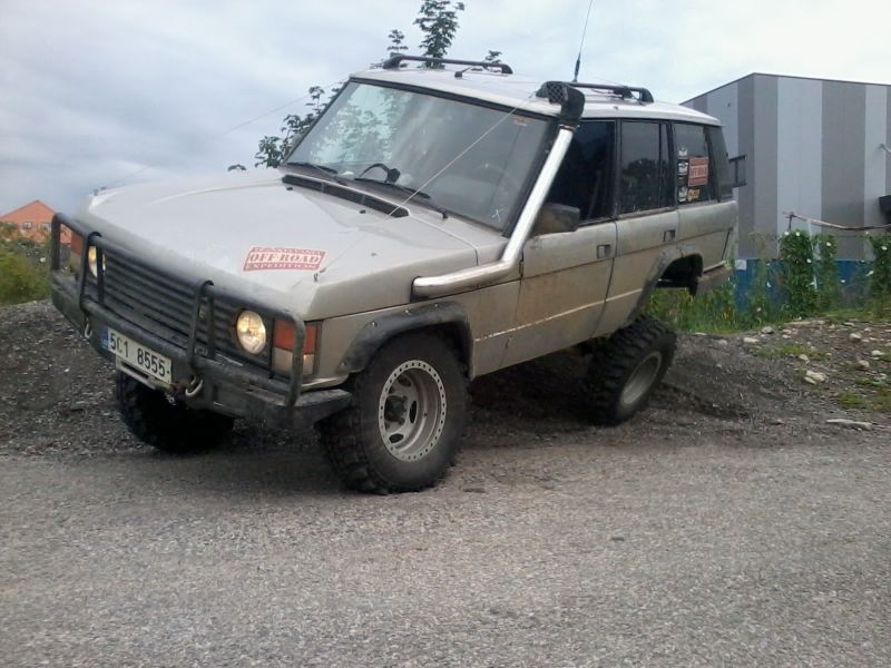

Tak podruhe a doufam ze naposled :)

Ta poslední fotka mluví za vše :rofl

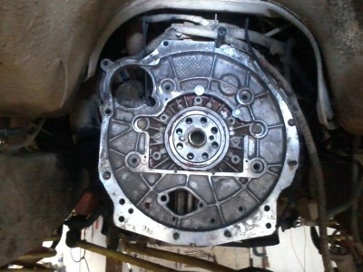

Vzhledem k tomu ze mi odesla manualni prevodovka a uz dlouho touzim po automatu tak jsem koupil od Eliota automat na 300ku a zde je uprava na 200ku jinak uz doufam bude vse ostatni sedet
#333 Příspěvek od fidel.ml » 03 črc 2012 20:18
skritekcrx píše:Vzhledem k tomu ze mi odesla manualni prevodovka a uz dlouho touzim po automatu tak jsem koupil od Eliota automat na 300ku a zde je uprava na 200ku jinak uz doufam bude vse ostatni sedet
co ti odeslo na převodovce?

#334 Příspěvek od skritekcrx » 03 črc 2012 20:32
fidel.ml píše:
zacali se z ni ozivat divny zvuky
Příspěvky: 11531
#335 Příspěvek od eliott » 08 črc 2012 17:28
Koukám, že jsi mě zase neposlechl...
#336 Příspěvek od skritekcrx » 08 črc 2012 19:30
eliott píše:
neslo. tam jak jsi rikal ze bys dal ty srouby ty neni zadne misto byla tam temer 2cm dutina jinak to proste udelat nejde.

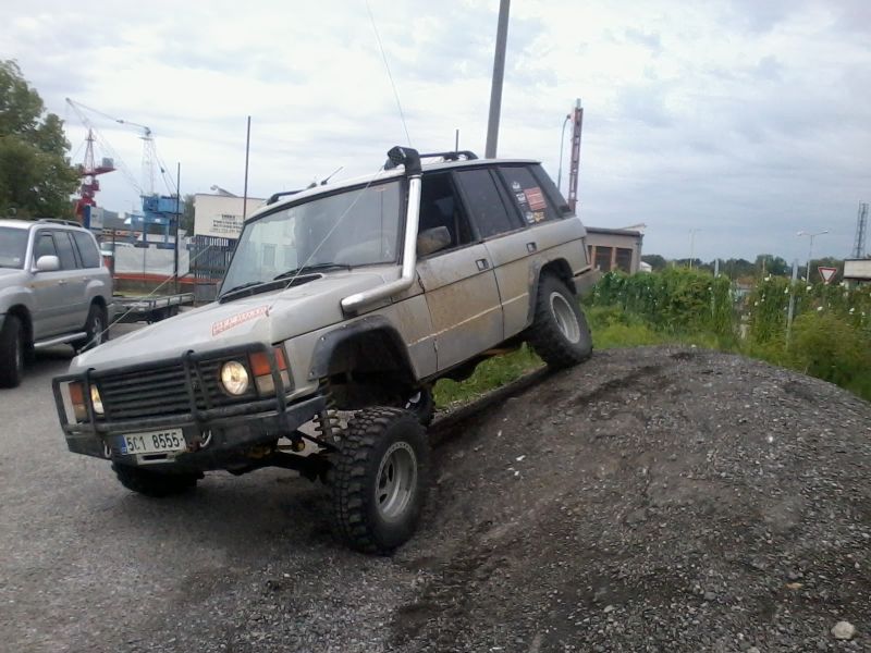

#337 Příspěvek od skritekcrx » 09 srp 2012 20:08
Takze vse jsem uz konecne dodelal Automat je naprosta bomba je to uplne neco jineho fakt pecka. a trosku jsem poladil i predni napravu takze krizi skoro jako zadek
masar
Příspěvky: 2765
tel.: 773968639
auto: D2 Td5
Bydliště: Děčín
#338 Příspěvek od masar » 09 srp 2012 20:23
Pekny, ale mel by jsi prejmenovat vlakno, uz to neni Disco :chuckle Jak je to se zapisem automatu do TP, je take treba schvaleni od LR?
Land Rover Discovery 2 Td5
#339 Příspěvek od Maxsel » 09 srp 2012 21:13
Ty disky máš jen vystužené, nebo jsi z nich udělal beadlocky ?
skritekcrx
Příspěvky: 398
Registrován: 10 říj 2009 20:05
tel.: 777 27 35 35
auto: RRC
Bydliště: České Budějovice
#340 Příspěvek od skritekcrx » 09 srp 2012 22:38
Maxsel píše:Ty disky máš jen vystužené, nebo jsi z nich udělal beadlocky ?
jsou jen vyztuzeny
