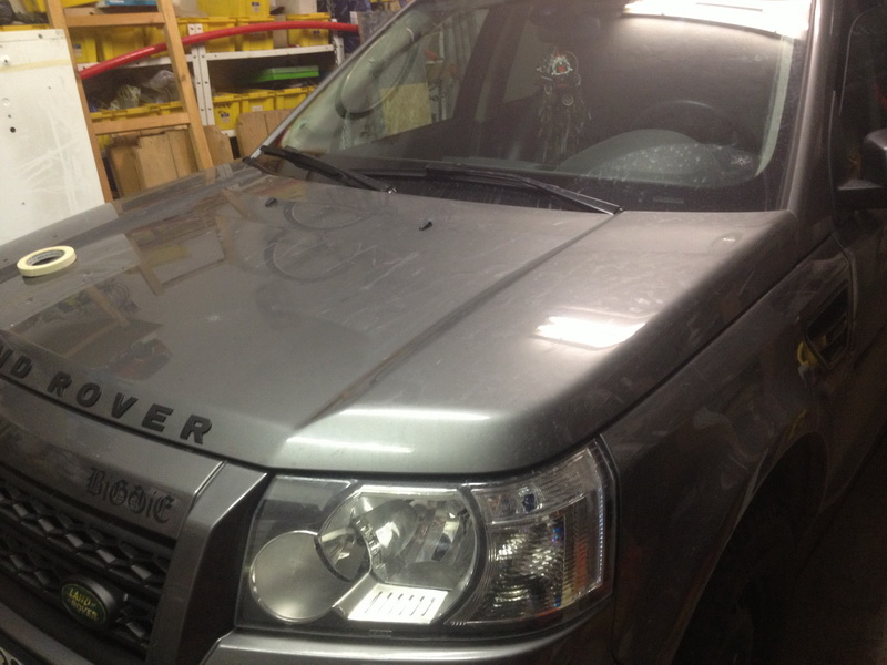

#901 Příspěvek od BiGGiE2P5 » 18 říj 2012 07:39
Nemas pac uz jsem si jistej ze ho mam doma ja :)

#902 Příspěvek od moon13 » 18 říj 2012 11:35
BiGGiE2P5 píše:Nemas pac uz jsem si jistej ze ho mam doma ja :)
....a ze mi nic nerekl?! :-)

#903 Příspěvek od BiGGiE2P5 » 18 říj 2012 18:28
no hlavne me vrta hlavou za kolik jim ho do tech aaacek pustil :) ale vede to asi nechci :bandit

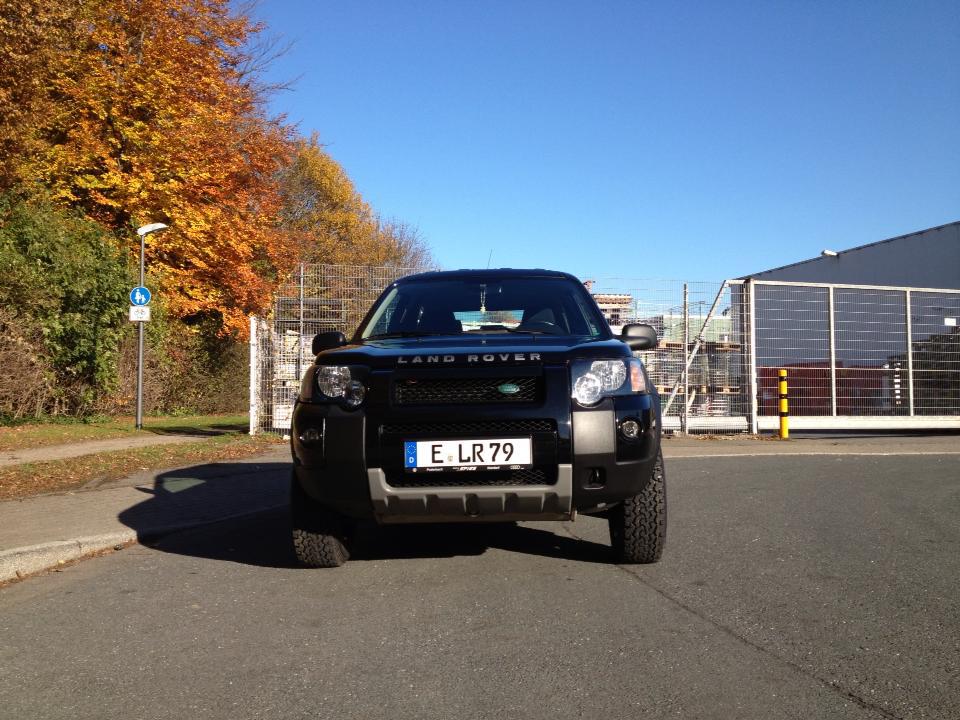

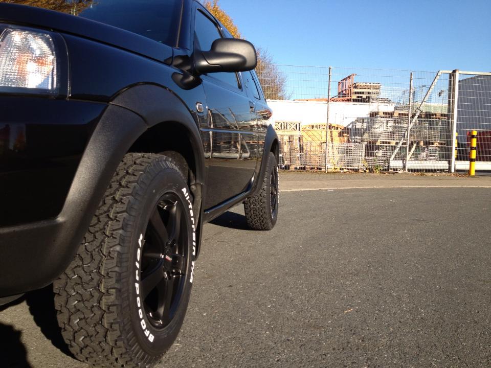

#914 Příspěvek od BiGGiE2P5 » 22 lis 2012 19:00
kua to je povedenej kousek :)
po tech fendrech jsem koukal a nikde jsem je nenašel ty by se mi na mazlíka líbily :)

BiGGiE2P5
Příspěvky: 50
Registrován: 16 srp 2012 13:15
tel.: ***117228
auto: Freelander II.
Bydliště: Plzeň
Re: Zvednutí a úpravy Freelandera do terénu
#916 Příspěvek od BiGGiE2P5 » 23 lis 2012 18:13
ja uz je udelal :) a nejen kola :)
