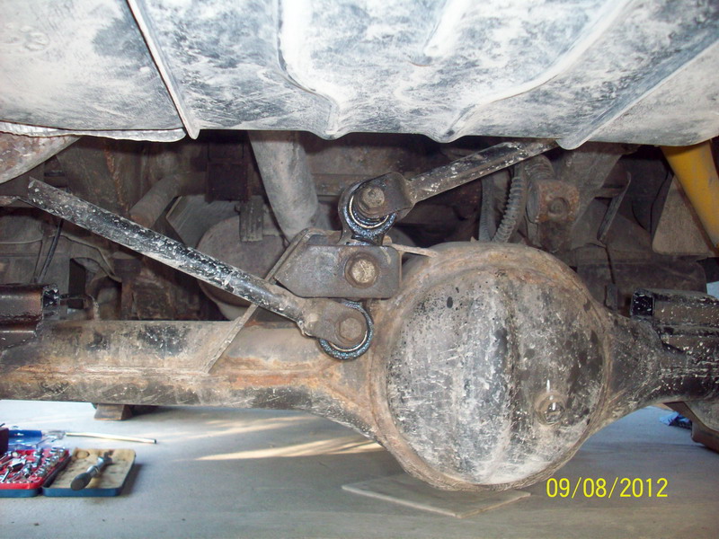

Tak jsem vysledoval další anomálii. Levá zadní pružina si už zase našla své útulné místečko mimo horní misku a stále se tam vrací.
Když jsme zvedali kastli, všiml jsem s,i že pružina je nahoře vyskočená mimo misku a je posunutá cca o 1 cm k rámu. Když jsme dávali kastli zpět, dali jsme ji na své místo. No po 150 silničních km bez terénu tam kouknu a je vyskočená znova.
1) Jak moc je třeba to řešit? (vliv na jízdní vlastnosti nepozoruju, ale jsem punťa, a tak mi to dere v hlavě)
2) Jak to řešit? Jsou nějaké jednoduché konusy na DII, které jdou snadno instalovat?
Ještě pro upřesnění mám DII, které je na pružinách už z výroby a 2" lift pružiny žluté Britpart...
Díky moc

A nemáš něco vymačkané (nějakou gumu v ramenech, táhlo od stabilizátoru)? Já jsem dnes nahodil delší pružiny, tlumiče a podložky pod měchy a přitom jsem zjistil, že to vlastně není vylepšení auta, ale jenom oprava. Na jednom tlumiči byl KO spodní silentblok, jedna pružina měla ulomenej spodní závit, a jeden měch utíkal. Tak jenom doufám, že jsem našel vše, kde to bouchalo. Minulej týden jsem tam dal ještě delší brzdové hadičky - strojní odvzdušňování je super a hlavně rychlé, a podložil jsem crossmember, co je pod předním kardanem o 15mm. Akorát pokud zvednu auto za karoserii a odvěsím přední nápravu, tak se i tak kardan o crosmember opře, a to zrovna gumovou manžetou, to se mi moc nelíbí, asi budu muset tu podložtu udělat ještě silnější.

Však maš opačne nahodenu srunuBenjamin píše:Tak jsem vysledoval další anomálii. Levá zadní pružina si už zase našla své útulné místečko mimo horní misku a stále se tam vrací.

Dobry postreh Patrik
takto ma byt struna zakoncena na spodnej strane, hore ma byt zbrusena dorovna asi preto vyskakuje...

To Madtom: tak gratuluji konečně k nahození liftu. Já mám dole doufám vše stále v pořádku (kromě té otočené pružiny) - celý podvozek byl rozebraný ještě před 400 km, nápravy dole, vše zkontrolované, provedena základní údržba...
To Patrik: Díky Paťo, teď na to koukám, z další fotky je to patrné
Skládání zadní nápravy je jediné u čeho jsem nebyl z celé renovace podvozku, ale sám nevím, zda bych si toho všiml
Taková blbost, no člověk se pořád učí
Foto, kde je vidět, že je každá jinak:
