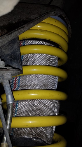

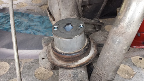

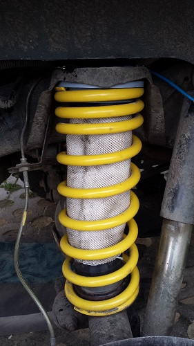

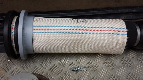

Tak jsem zase něco přitunil.... nechal jsem si udělat http://www.invelplus.cz/cz/kontakty/ pera na míru (váhy) 2800kg tak aby to nebylo jako žebřinový vůz.... rozbíl mezi naloženou a prázdnou diskoškou je asi 500kg tak jsem dal do per orginál měchy pro Disco...zatím se to chová dobře.... jako kryt měchu jsem dal hasickou hadici aby se měch netlačil do závitu pružiny.(na tomto pricimpu fungují měchy od AIRLIFT http://www.roverparts.com/Instructions/ ... 0_9263.cfm) má idealní rozměry a pevnost .... do pružiny vleze s mírnou rozměrovou rezervou a měch se dá do ní zasunout tvarově se přispůsobí atd. Ted to mám ve fazi testování.. původní měchy od AIR LIftu mě vydržely 4 roky.. MIloš II

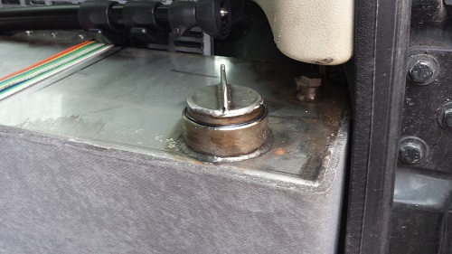

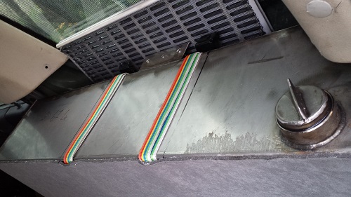

ještě druhá přídavná nárdž.... +67..litrů...přepouštění přes druhou přídavnou, kde je čerpadlo... celkem 220 litru nafty.MIloš II

Miloši, jak máš řešený odvzdušnění té vnitřní nádrže?

#152 Příspěvek od Miloš II » 18 lis 2013 08:50
Benjamin píše:Miloši, jak máš řešený odvzdušnění té vnitřní nádrže?
Benja
Funguje to normálně jako bandaska s napouštěním shora a vypouštění s dola...mám tam sice navařenej 3/8 nipl ale mám ho nevyužitej. Miloš II

Drtil jsem to do kopce po kameních a zřejmě pružiny střihly měch závitem pružiny..(se domnívám) MIloš II

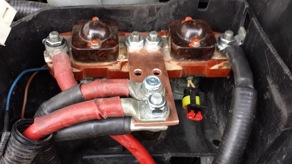

Tak jsem prikůpil od MadToma ty solenoidy do tanku nebo stíhačky...))) měl jsem tam původně solenoidy z navijáku. Připojení dvou baterek a dva navijáky. MIloš II
