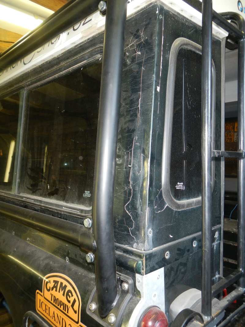

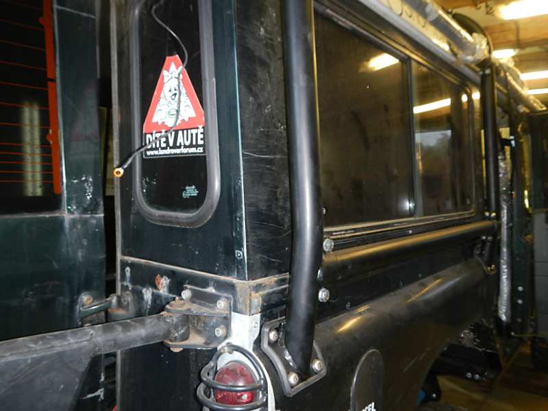

eliott píše:Cyrile, hlavně toho nového pořádně navoskuj, dokud je šance korozi zastavit.
Proč jsi u toho starého nenazinkoval ty lišty mezi zadním blatníkem a horním dílem s posuvným oknem? Po namontování rámu už to asi nevyndáš a buď si jistý, že se co nevidět rozpadnou...
Pumu jsme kontrolovali. Je navoskovaná jak papír od Uheráku. Stejně na ni ale kluci co nejdřív vlítnou a předěláme to. K autu je serviska s kompletními záznamy o operacích, které se na autě dělaly. Od výměn křížků, nástřiků spodků až po oleje a filtry. Stejně si ale na rám a spodek auta pořádně posvítíme. Na Pumu si ale založím nové vlákno...
Jinak co se týče tříkila, tak lišty na boku jsme neměnili ani nestříkali proto, páč ta levá je nová (byl naraženej levej bok) a časem se stejně bude sundávat střecha a udělá se i ten zbytek. Po sundání tapecu střechy při montáži Roll Cage jsme na střeše totiž zjistili dvě rovnaná místa po nějaké příhodě, kterými tam teče.
No a protože mám tohle auto hlavně pro zábavu a děláme ho ve volných chvílích, tak abych se vůbec ještě někdy povozil, musíme to dělat na etapy. Sundání vršku klece nám už teď nezabere víc jak půl dne. No a protože máme v zimě v plánu nějakou Afriku, nerad bych to jel Pumou. Já to auto nerenovuju, já ho jen udržuju v provozuschopném stavu. Někdy to děláme víc, někdy méně důkladně. Hlavně nás to musí bavit a musí to být funkční... :Pohoda: :mrgreen:

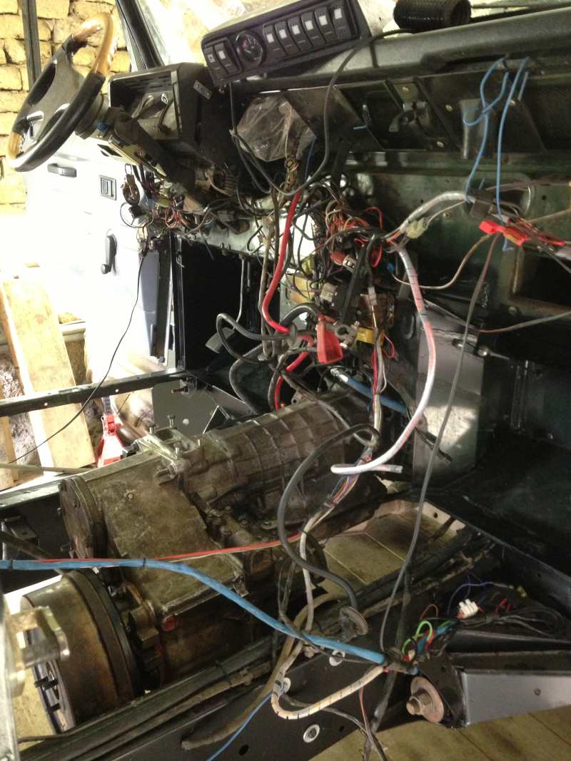

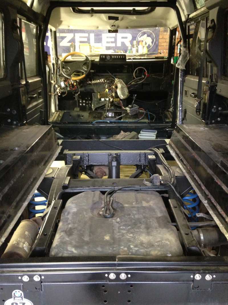

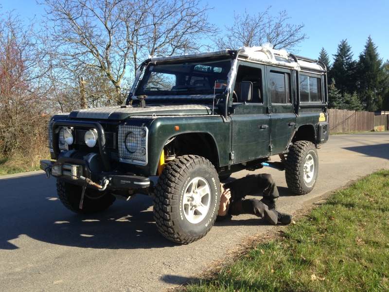

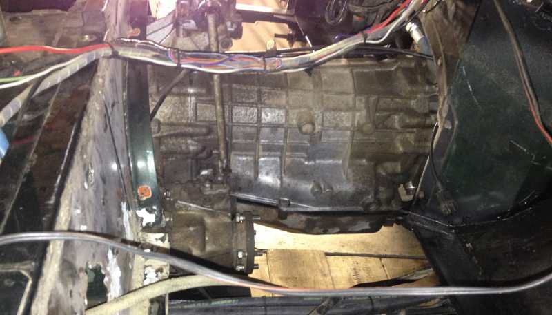

Na tříkilo teď nemáme moc času. Je spousta jiné práce. A když trochu prostoru nejdeme, upravuje se aktuálně Puma. Rád bych v zimě vypadl do Tunisu a protože se práce na Tdi nestíhaly, rozhodl jsem se pro jistotu přikoupit ještě Td4 s Windows... :mrgreen:

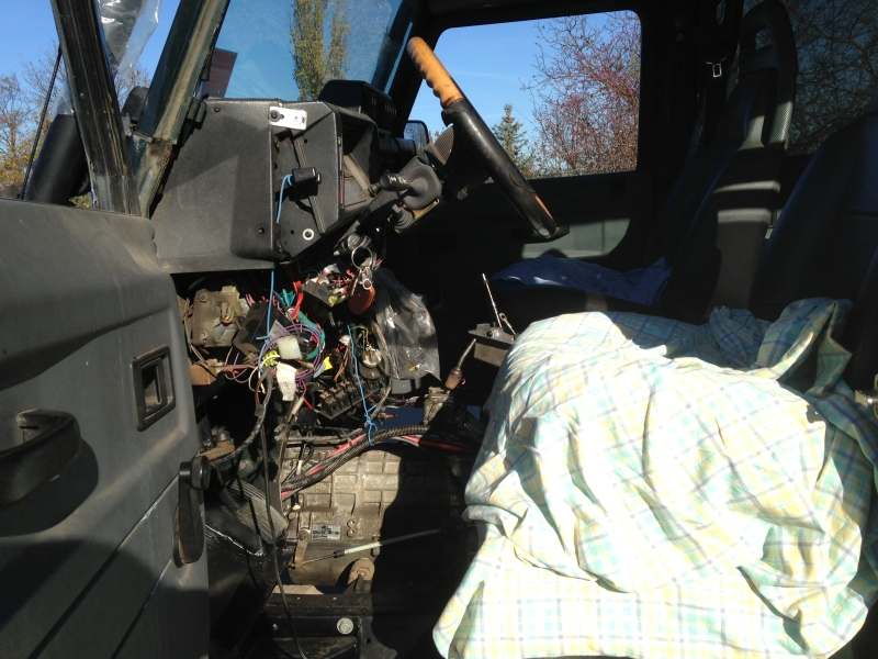

Tady pár fotek z aktuální přestavby Tdi na automat. Už to jede....Teď ještě vymyslet, kam umístit páku řazení a jakej tomu všemu dát kabát.... :idea: Projekt se teď zase trochu pohnul.....tak to vypadá nadějně. Ten neopravenej tunel na sedačky tam je provizorně, abychom mohli odladit řazení. Novej lak dostane až ve finále. Defík dostal i větší chladič oleje převodovky.

#311 Příspěvek od cyril » 31 říj 2013 13:12

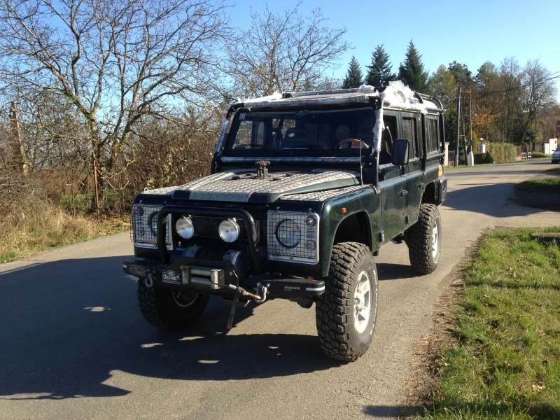

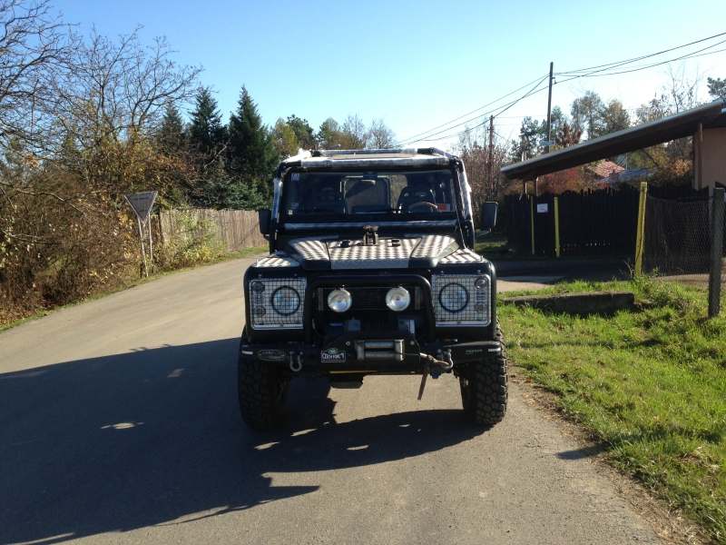

Sice nesvítí ani nebliká, ale jede! Dnes jsme konečně po měsících střídavě přerušované práce na expedičních úpravách provedli první zkušební jízdu s mým miláčkem Defendrem, kterýho jsme mimo jiné z manuální převodovky předělali na automat! Jede to, řadí to, brzdí to a nic z toho neteče! Huráááááááááááá!
Příspěvky: 6555
Re: Koupil jsem Defender 300Tdi - seriál na pokračování
#312 Příspěvek od Hanys_a_Kaca » 31 říj 2013 13:43
Tak gratulace k vyvenčení, a koukám na ty chuchvalce drátů a říkám si: "...to je ta spolehlivá třístofka bez zbytečné elektroniky ?"
Příspěvky: 15383
#313 Příspěvek od MadTom » 31 říj 2013 14:04
A to jsi to neviděl zblízka - mě to připadalo, že oproti mojí TD5ce je tam těch kabelů nějak o dost víc :shock: a hlavně ty co jsou tam tak nějak navolno jsou dodělávané.
Ale dovedu si představit, že za použití štípaček se to dá docela pěkně uspořádat a zpřehlednit. :mrgreen:

#314 Příspěvek od cyril » 31 říj 2013 14:06
Většina jich momentálně není zapojená a stejně to jede. A o to u tříkila jde, pánové! :mrgreen:

#315 Příspěvek od Hanys_a_Kaca » 31 říj 2013 14:11
o to jde i u tédépětky, neboj... U mne je taky většina kabelů zapojených - na jednom konci.

#316 Příspěvek od cyril » 31 říj 2013 14:16
Alektriku budeme revidovat. A vše co je zapojený jak jsi ftipně pojmenoval "Na jednom konci" odštípáme. Problém je, sehnat dobrýho a spolehlivýho autoelektrikáře. Nerad bych. aby to začalo někde hořet, nebo aby půl věcí nesvítila, nešlo Ateso, uzáverka a podobně. Nakonec ta práce asi stejně zůstane na nás. :Ja blb: Ale už se to pohnulo a auto jede. To je pozitvní stav..... :clap

#317 Příspěvek od MadTom » 31 říj 2013 14:38
Cyrile, když jsem na to koukal, tak bulkhead máš zevnitř podobně orezlej jako já - nejspíš od zatékání. A nejspíš na to budou stejně i pojistky a relátka pod palubovkou. Po té co jsem v pátek vyřešil nefungující světla - vakl v těch úžasných spojích. Tak jsem se rozhodnul to celé zrevidovat. Takže pájka a smršťovací bužírky. Já tem nemám fůru nezapojených kabelů, ale třeba konektory pro některá relátka vůbec nevypadají zdravě.
A zároveň vyřeším ovládání světel přes dodatečná relé, místo toho nešťastného vypínače.
Schémata v RAVE docela sedí, takže bude stačit se podržet barviček a půjde to. Naštěstí se sundanou palubovkou je tam dobrý přístup ke všemu.

#318 Příspěvek od Hanys_a_Kaca » 31 říj 2013 14:45
MadTom píše:Schémata v RAVE docela sedí...
To musím uznat, aspoň, že je dokumentace - ale ta se týká stavu, kdyto auto opustilo výrobní linku, bohužel moje auto po elektrikářích - kovářova kobyla - i já když tu a tam nějaké to relé nebo vypínač něčím nahradím, někde si "půjčím" nějaký plus nebo signál, tak si dycky říkám, to si budu pamatovat, to je přeci logický... a za rok :tmi jediná jistoata je pár vypínačů a relátek s sebou, čokoláda, páječka a smršťovačky...
