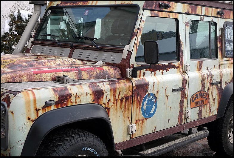

#17 Příspěvek od iYary » 03 pro 2013 15:58
Krásná patina :)

#18 Příspěvek od mr-tomas » 03 pro 2013 16:17
To je vysloveně úchylné. :grin:

#19 Příspěvek od habakuk » 10 pro 2013 11:47
Slušnej polep :rofl
