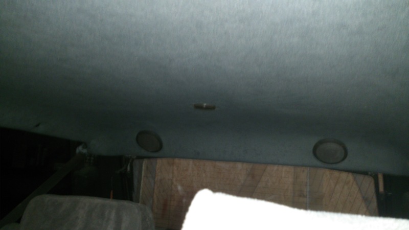

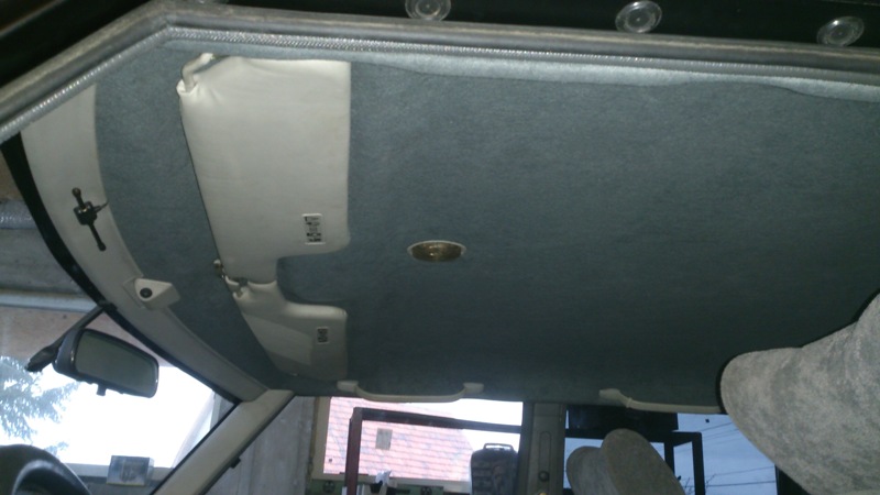

Tak som sa rozhodol "čalúniť" stropnicu

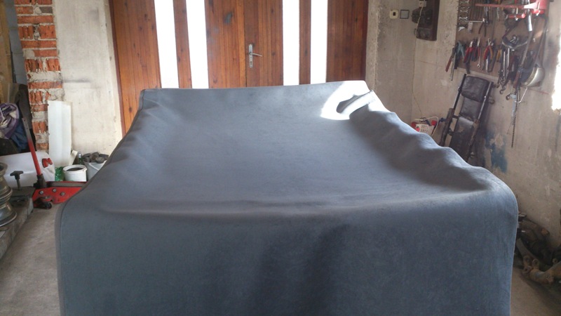

no tak som si zohnal origo poťahovú látku na čalúnenie a lepidlo je origo,čo používajú čalúnici na čalunenie nábytku - také červené a strieka sa to pištoľou s tryskou cca 1,8
Mal som z toho panický strach,ale som šťastný,že to mám za sebou... Inak je to celkom jednoduchá práca. Začali sme od stredu k zadnej časti - tá mi prišla jednoduchšia - tam som si to "nacvičil" - a potom som išiel smerom dopredu - tam sme sa troška zapotili okolo tých záhybov - inak treba aspoň 3 ľudí... Lepidlo sa nanáša na obi dva povrchy.

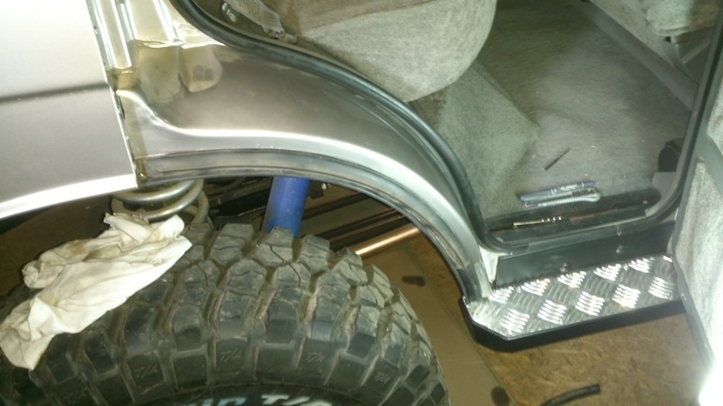

Tak strop je už namontovaný (chvála bohu) a snažím sa "dotiahnuť" do konca ešte nejaké detaily - zadné tesnenie nad blatníkom,ktoré bolo pred tým na dverách,som kvôli orezaniu dverí a blatníkov presunul na falc blatníka,ako na mojej "diskoške"
Ešte opraviť spodnú časť zadného okna (tail gate),urobiť geometriu a môžem si ho hádam aj vyskúšať

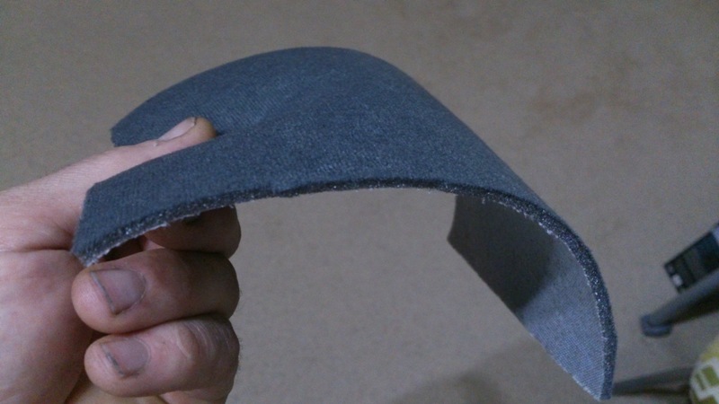

Hifi pripajam sa radou aj ja. Latku (lamino) som kupil tusim na sirku 150 co bolo na stropnicu DII ledva, ledva. Mam dve stresne okna, ale nalepit som to v pohode zvladol sam . Urcite si latku vopred prichyt po obvode aby sa ti neposunula (posluzia aj obyc stipce) a dobre je zacat niekde od stredu. Pomohlo mi fixom si urobit stredovu linku a urobit si znacky aj na latku z vnutornej strany, potom bolo lahko vidiet ci sa neodchylujem do stran (pri sirke 150 si mozes dovolit max 1-2cm ze ti to ujde). Naklady tusim na to cele boli do 50 ecok aj s lepidlom. Kupoval som v TT v nejakom velkosklade pre calunikov, latka je aj tak len jeden typ lamina co maju vsetci

Ja s tym nemam problem - Ved je to forum,nie? Kolko krat potrebujem radu a nikto sa nema k cinu... To lepidlo som nastriekal na jeden material,potom na druhy a asi po minute som to zacal lepit - teda drzalo to pekelne,ked sme to potrebovali odtrhnut a napravit... Tie latky su aj na sirku 170 cm,ale iba cela rolka...Petro píše:Hifi pripajam sa radou aj ja. Latku (lamino) som kupil tusim na sirku 150 co bolo na stropnicu DII ledva, ledva. Mam dve stresne okna, ale nalepit som to v pohode zvladol sam . Urcite si latku vopred prichyt po obvode aby sa ti neposunula (posluzia aj obyc stipce) a dobre je zacat niekde od stredu. Pomohlo mi fixom si urobit stredovu linku a urobit si znacky aj na latku z vnutornej strany, potom bolo lahko vidiet ci sa neodchylujem do stran (pri sirke 150 si mozes dovolit max 1-2cm ze ti to ujde). Naklady tusim na to cele boli do 50 ecok aj s lepidlom. Kupoval som v TT v nejakom velkosklade pre calunikov, latka je aj tak len jeden typ lamina co maju vsetci. Ako jediny problem vidim, ze az letne teploty ukazu kolko to bude drzat (vela ludi si v diskusii stazovalo ze sa to zvykne odliepat).

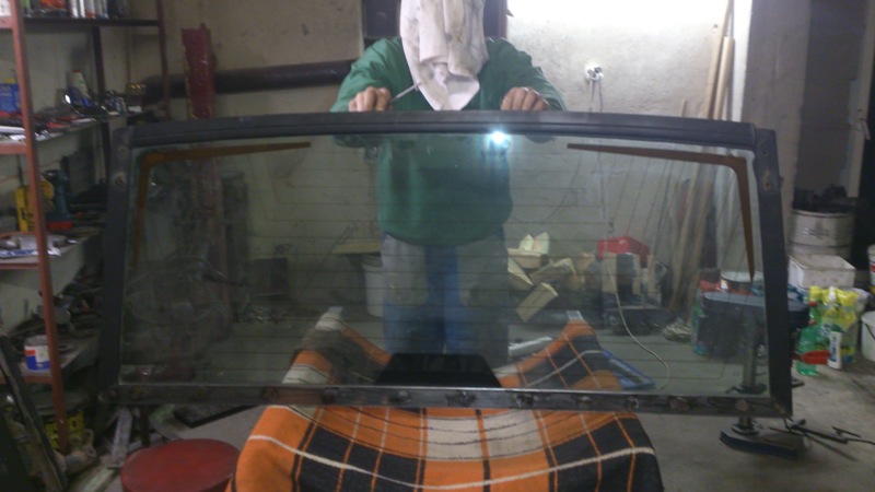

Tak sme dnes pracovalina zadnom okne... Nepýtajte sa ma,prečo má kamarát na hlave tú handru

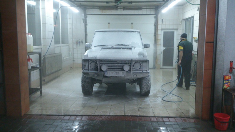

Tak konečne auto "troška" otestované - ale zatiaľ len na ceste - ešte sa snažím vychytať chyby a drobné nedostatky... Geometria na 1
Tie fotky sú ešte pred garážou,keď bolo zaprášené
