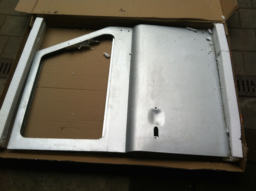

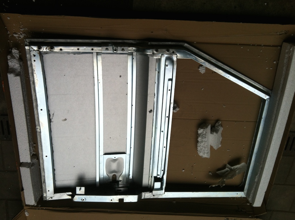

Tak vsechny 4 pozink dvere z http://www.splandrovers.com dorazili a na prvni pohled vypadaji dobre. Ten clovek tvrdi, ze se lisuji ve fabrice na dvere pro LR. Jestli keca nebo ne, nevim. Zrejme to poznam az je budu montovat.

Konečně,taky netrpělivě čekám na tvé reference jestli je objednat.A jsou to pumácký,nebo ty starší.Zkus je prosím poměřit,ať je vyřešen rébus,jestli bude stahovačka a tapec stopro pasovat.Pán mi na tuhle otázku nedokázal odpovědět.připadal mi jako by je kradl někde ve fabrice
Re: Rekonstrukce Defika na Vemblouda (puvodne Sundani boudy)
... podla obrazka su to tie starsie zvarane dvere nie lisovane.mikihran píše:A jsou to pumácký,nebo ty starší.

Podle mne někdo koupil matrice na starší provedení dveří, které už LR nedodává.

Docela uvažuju, že bych od nich vzal jenom pozinkové skiny na všech 5 dveří. Zbytek je ještě použitelnej, ale ten hliník má už místy docela patinu různých důlků.
Jak to bylo s dopravou - mají to dostatečně dobře zabalené?

Pozink skiny mam na vsechny 4 dvere od Eliotta kdyz jsem si myslel, ze ty dvere jeste zachranim. Pokud nekdo chce, jsou k mani.
To jestli budou pasovat zjistim az tak za mesic. Ted vyklizim celou velkou dilnu a budu davat sterku a epoxy na podlahu. To by clovek nerek kolik kramu se na 100m2 za 15 let nastrada.
Dvere prijeli s UPS (ti s tim moc nehazi) a zabalene do slusnych krabic s PS prolozkami. Takze baleni ok.
Jo Eliotte, jsou svarovane. Asi to tak bude ze kopili marice a nebo si fabrika privydelava bokem. On psal, ze se delaji ve fabrice kde se delaji dvere pro defiky pro LR. Ale samozrejme muze trochu kecat. A nebo taky ne. Tezko rici.
