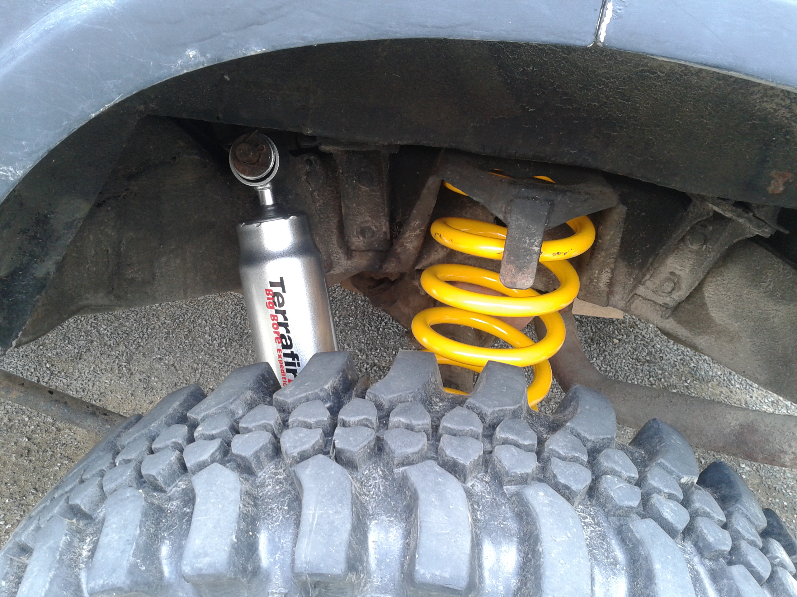

Po celodenním souboji je podvozek na autě. Vzadu to byla celkem brnkačka ale vepředu jsem nepřišel na žádnej fígl jak se obejít bez stahováku na pružiny ( kterej doma nemám ) takže jsem je musel stahovat kurtama a dostat dopředu ty zadní pružiny které jsou o cca 20mm delší a +100Kg byla celkem slušná maturita. Ale podařilo se a myslím, že dopředu žádné naváděcí kónusy na pružinu ani dělat nebudu. Pružina je pořád předpružená, ta nevypadne.
Docela mile mě překvapilo, že po výměně přední pružiny a tlumiče na jedné straně stálo auto pěkně rovně. Na jedné straně zadní pružina +100Kg a na druhé straně původní přední pružina. Takže předpokládám, že tam ty silné zadní pružiny nebudou nijak zlobit.
A docela nemile mě překvapilo, že jsem musel hodně vybrousit domečky horního uložení tlumičů aby se mi tam vůbec ty tlusté big bory vešly. Nevím jestli si ty domečky dělal předchozí majitel sám (sváry nic moc tak mi to na fabrickou výrobu moc nepřipadalo) nebo kde jinde může být chyba. Ale tlumič prostě není uprostřed díry pro uložení pružiny a když jsem tam dal ten tlustý big bore tak mi vepředu kolidoval s tou klíckou. Musel jsem ji vybrousit min. o 5mm a ještě převrtat díry a celou ji natlačit co nejvíc dopředu. Potom mi při stlačení tlumiče prochází ten největší průměr tubusu tlumiče cca 1mm od klece ( samozřejmě měřeno v poloze kdy je rameno vodorovně a tlačí tedy tlumič max. dopředu ). Takže funkční to je ale moc se mi to nelíbí a časem si budu muset vyrobit ty klece nové. Fakt by mě zajímalo jestli je to obecný problém nebo jestli jen někdo přede mnou špatně okopíroval rozměry klecí když si je vyráběl sám ??
