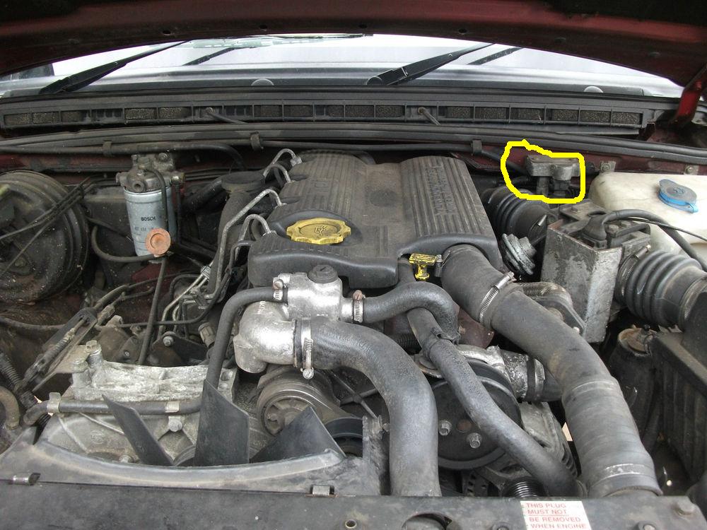

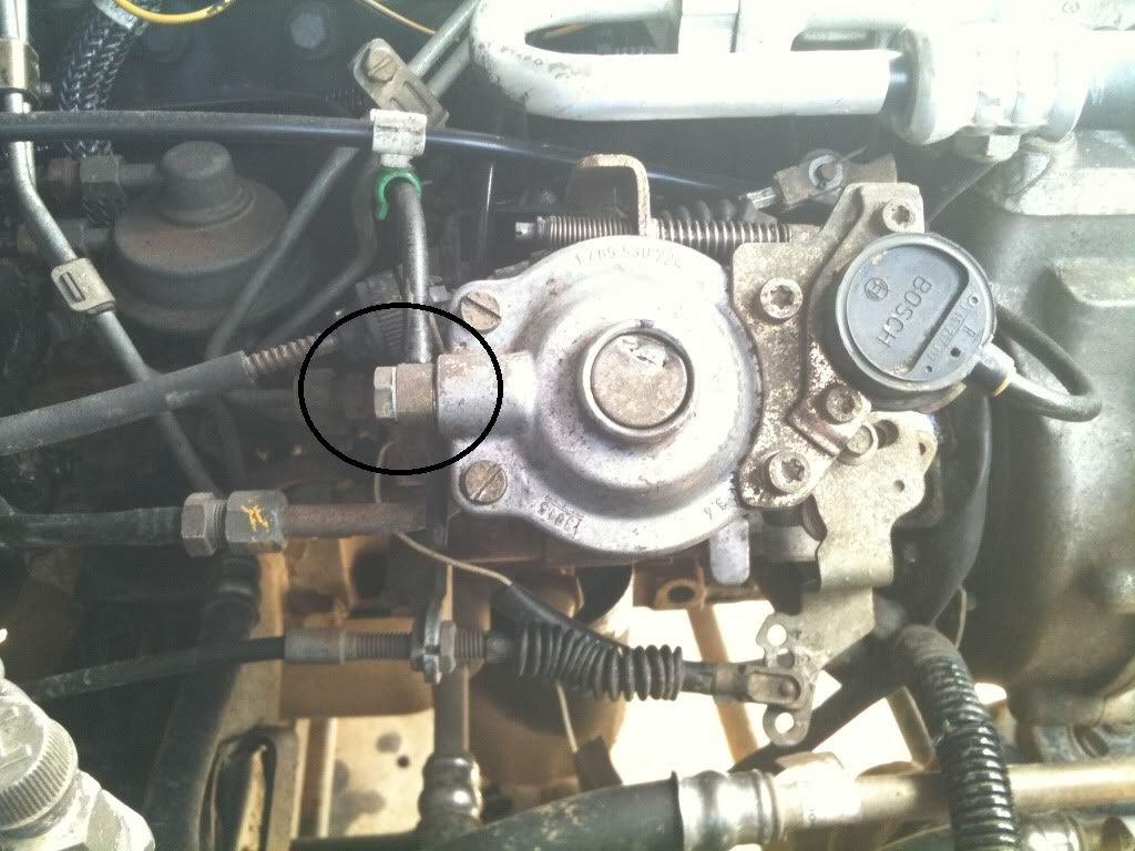

U Disco 300 tdi automat měním vstřikovací čerpadlo elektricky ovládané za mechaniku- kam přijde zapojit podtlak z čerpadla.U originálu v autě je podávací čerpadlo vstřiků elektrické.Děkuji

Na turbo. Přesně na ten okruh který ovládá membránu obtoku turba. Je to ovládaní přetlakem nikoliv podtlakem. Nevím zda je tam z výroby už téčko nebo ho tam budeš muset dát.

Ta hadička u motoru s elektrickým čerpadlem vede do snímače tlaku, který odmontuješ a vyhodíš a hadičku dáš na to správné místo na mechanickém čerpadle
