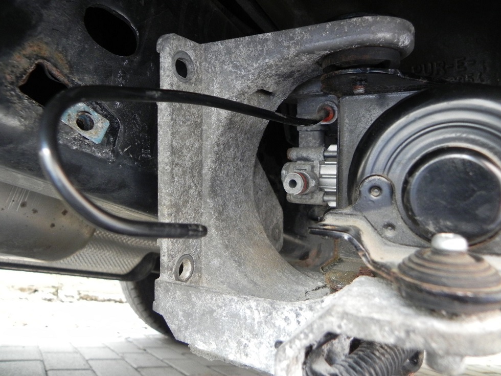

mi to začalo blikat taky, a za kolem jsem našel jen čidlo s táhýlkem zjevně bazmekt z kterýho čte vejšku, je myšlen tento konektor? je u nej pěkně napnutá kabeláž. ale neni pod plastem, je volně přístupnej, a dost se divim, že ten celej štymulovehemnt ještě nedostal šutrem a šel do věčnejch lovišť..... má někdo foto bo přesnější určení polohy?

tak sem vysomřil na UK foru že je to modrej konektor nekde za plastem, tak budu bádat

Nejsem žádný mechanik,ale myslím,že je na to hledání nejlepší diagnostika ....tam by se to mělo ukázatJan Kucera píše:tak sem vysomřil na UK foru že je to modrej konektor nekde za plastem, tak budu bádat
