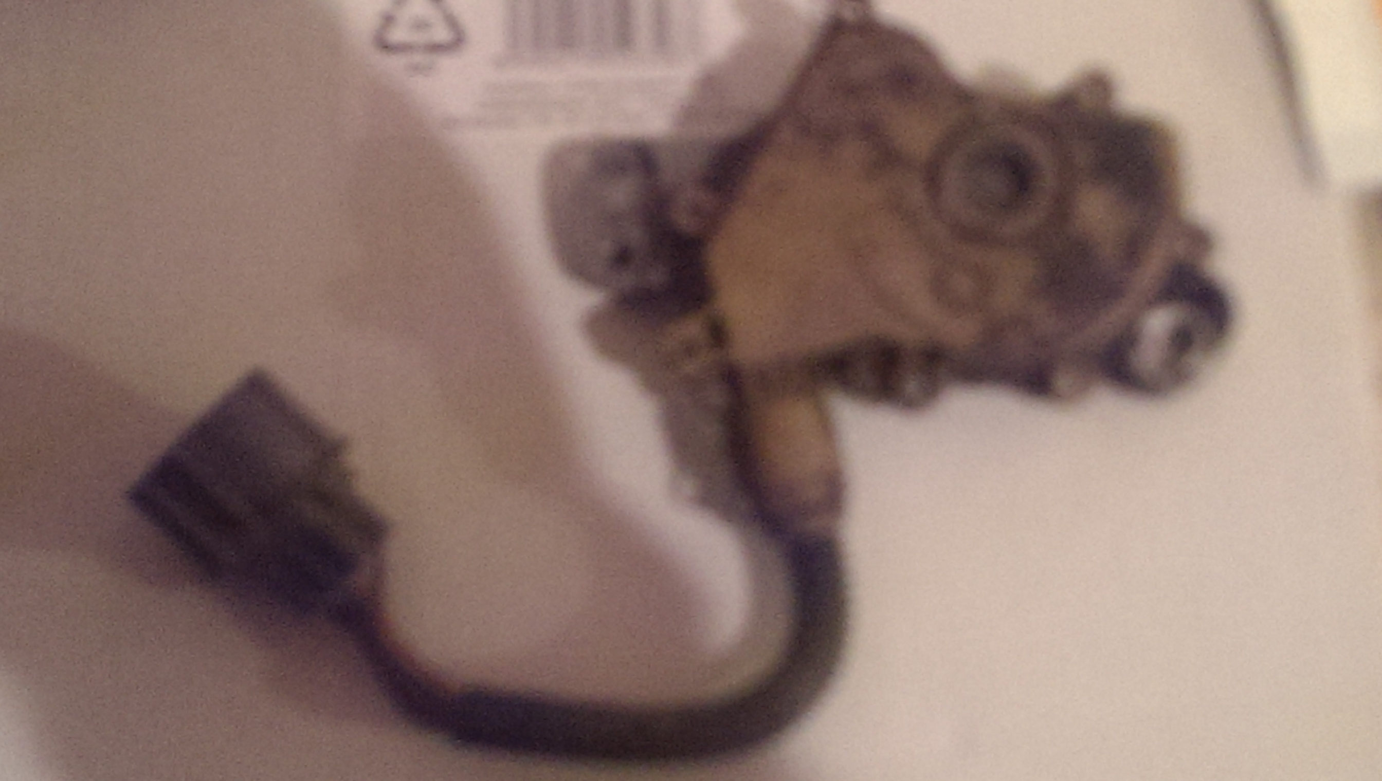

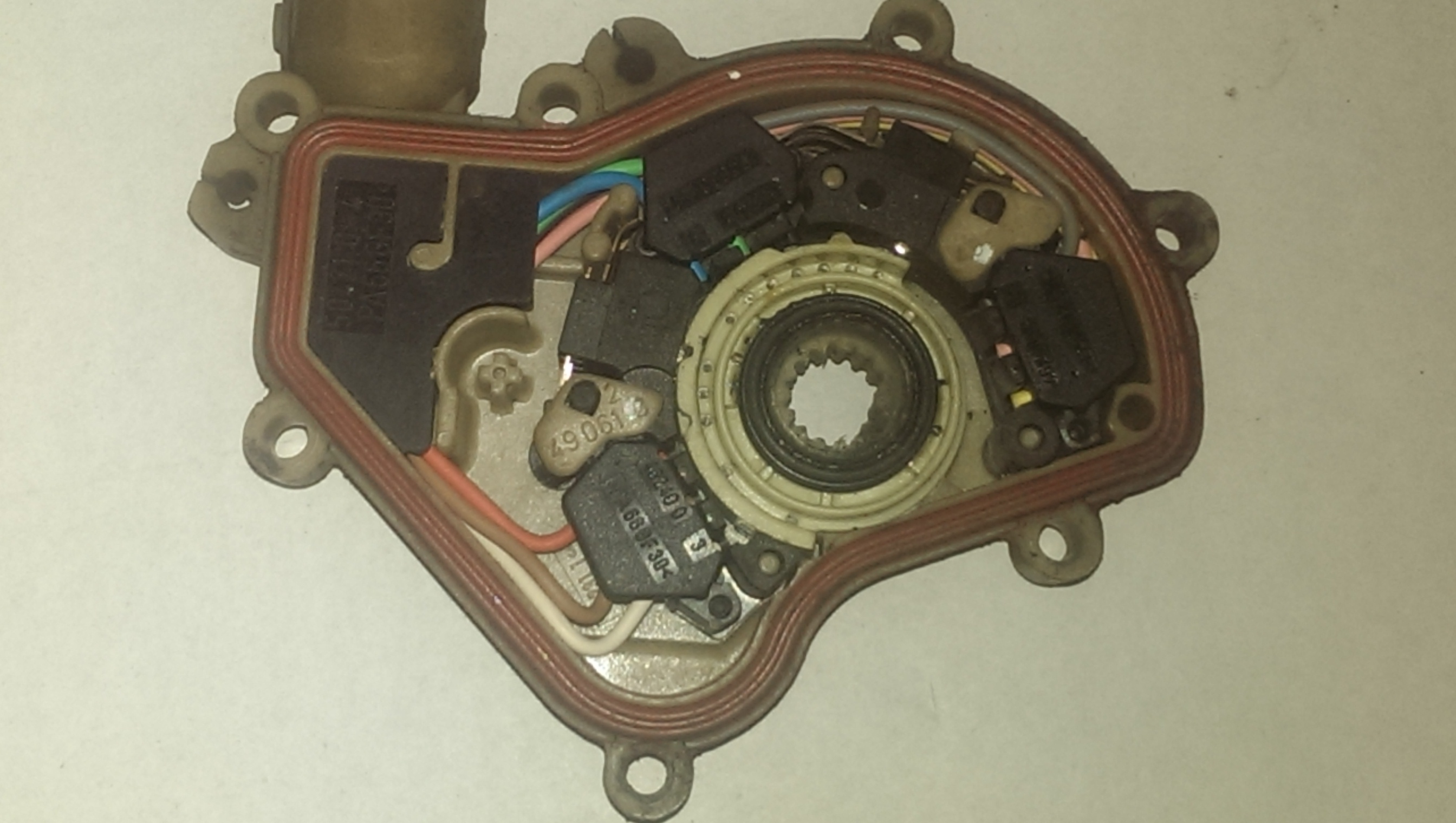

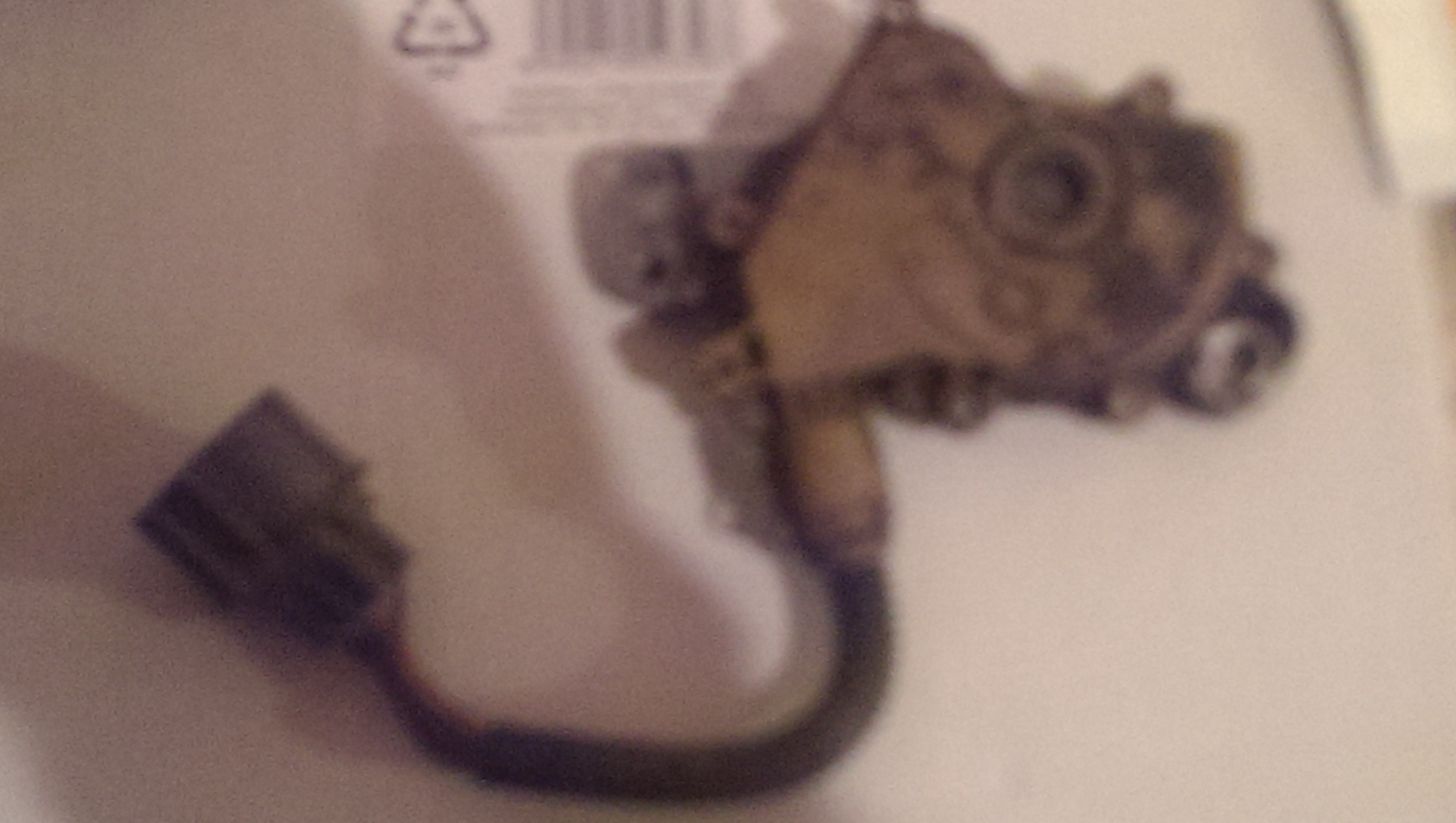

#53 Příspěvek od R.H.Angel » 02 pro 2017 06:49
R.H.Angel píše: 29 srp 2017 15:12 Tak dneska jsem dojezdil, při cestě z obchodu z displeje palubky zmizel symbol D zařazené rychlosti auto normálně jelo a řadilo když jsem u baráku zastavil přesunul páku voliče na P rozblikalo se M a S na palubce auto jsem vypnul volič dal do polohy N nastartoval všechno v pohodě akorát to D na displeji nesvitilo popojel jsem cca 30 m auto vypnul a už nenastartoval stále blikající M a S a displeji žádny symbol zařazené rychlosti jenom bliká D auto nenastartuje prosím máte někdo ještě nějakou radu jak auto nastartovat a popojet cca těch30 m k baráku momentálně auto stojí na polní cestě sice nikomu nebrání v průjezdu ale netuším jestli to není soukr. pozemek předem děkuji.
Tak včera jsem po dlouhé době dostal k opravě mazla, po prolezení všeho možného jsem našel rozpadlej XYZ switch, utržené nejtky kolem dokola, následné rozpadnutí switche.
V pondělí sešroubuju a namontuju zpět tak snad budu zase jezdit.

Re: DII Automat - prevodovka neradí/bliká m+s - riešenie
#58 Příspěvek od Miklosxxx » 31 bře 2020 02:29
Mna by dost zaujomalo ako to vlastne je z tymito snimacmi.
(Position senzor gearbox)
Su vyrabane dva druhy na td5?
Ako pozeram tak jeden je z mikrospinacmi a druhy je z napruzenimi kontaktami.
Je to podla rocnika ,alebo uz sa davaju dake nahrady?
Ak ano je lepsi ten z mikrospinacmi?

#59 Příspěvek od Kokesek » 31 bře 2020 08:22
To je fuk. Starim se kazi oba typy.
