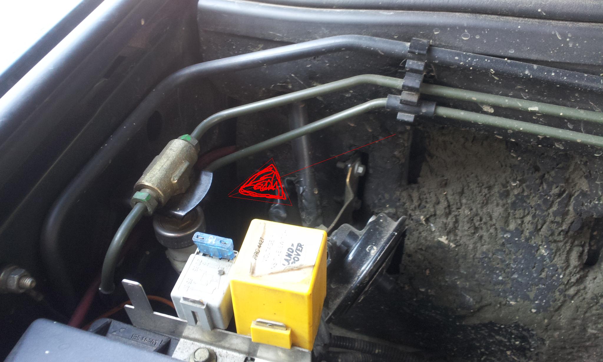

Ahoj . Neviete prosím kde by som našiel čidlo teploty nafty? Vyhodila mi to diagnostika ako stálu chybu.
Bol som si dať urobiť chip a zistilo sa že mam k dispozícii až 101PS. Čip napriek tomu urobili a výkon sa vyšplhal na závratných 116PS. Niečo motor neskutočne brzdí. Vypadá to na to čidlo. Ak to nebude čidlo blblo mi štartovanie v chlade čo sú vraj predvstreky. A ak dobre uvažujem ak je zlý predvstrek tak výkon asi tiež nebude v poriadku.
Ale pre začiatok by mi bodlo najsť to čidlo.
Ďakujem.
PS: prikladám foto mohlo by to byť toto ?
Je to na strane spolujazdca pri čelnom okne v rohu motorového priestoru.

Toto je čidlo spojky . čidlo teploty paliva je ne hlave motora . Ak sa pozrieš od toho čidla spojky smerom na motor uvidiš ho pod sanim na lavej strane - idu tam tušim dve trubky a to čidlo .
