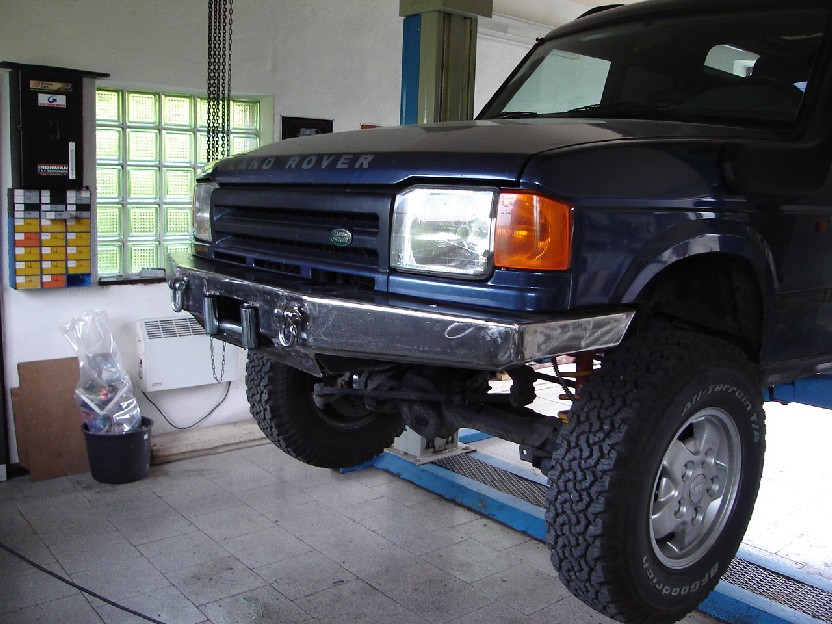

Tak jsem se konečně pro velký zájem pustil do nárazníků....
Není to nic jednoduchýho, obzvlášť když človek chce, aby to trochu vypadalo a ohýbá to z 5 mm plechu.
Nárazník na naviják je dvoudílný, v rámu je přišroubován držák navijáku a k němu se šesti šrouby M12 přidělává samotnej nárazník.

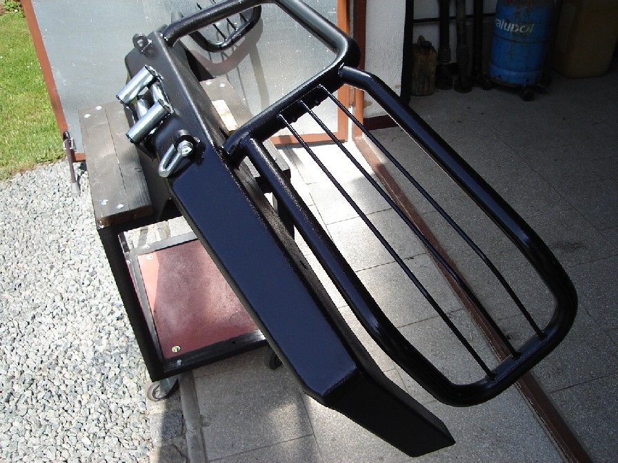

5 mm zvládám na ohýbačce.
První kus už je laku. To zábradlí jsem použil originál Bermach.
Dlouho jsem se rozmýšlel, jestli je tam dát, nebo ne, ale když bylo doma....
Ostatní výrobky budou bez, nebo jen s něčím jednoduším.
Fotky na autě dodám.
Zkoušel jsem to i na jiný disko a pro konečnou montáž potřebuju konkrétní auto přistavit, nebo neručím za slícování spár.

Měly by se tam vlést všechny typy, které mají oddělávací krabici s ovládáním (čínani kromě Noela, Come up dv 9000,Warn 9,5 xp, T-max z paddocku atd).
Samozřejmě je potřeba znát na jakej naviják se bude nárazník dělat, protože mají rozdílné umístění ovládání převodovky.

No právě, že já mám Warn 9500 HS ,ale s integrovanou releovou skříňkou, takže by se to muselo řešit trochu jinakLand Jirka píše:Měly by se tam vlést všechny typy, které mají oddělávací krabici s ovládáním (čínani kromě Noela, Come up dv 9000,Warn 9,5 xp, T-max z paddocku atd).

Já používám navijáky s oddělitelnou skříňkou ovládání, protože se ten naviják bez ovládání dá schovat až skoro k chladiči a užší nárazník nemusí čumět tak před auto a snižovat nájezdovej úhel.
Dá se udělat nárazník na každej naviják.

Jirko, mas to moc hezky, uz jsem to asi psal, cena taky uzasna, jenom se ale zeptam, jestli si vyzkousel do toho narazniku dat ten come up? Jde mi o to, ze treba u DII takovejhle naraznik udelat nemuzes, protoze ten navijak je moc sirokej, dlouhej, takze se nevejde mezi ty drzaky narazniku u ramu. A nezbyva ti, nez tam udelat treba takovou vopicarnu, jako mam ja nebo by to bylo hrozne vypiceny pred auto.
