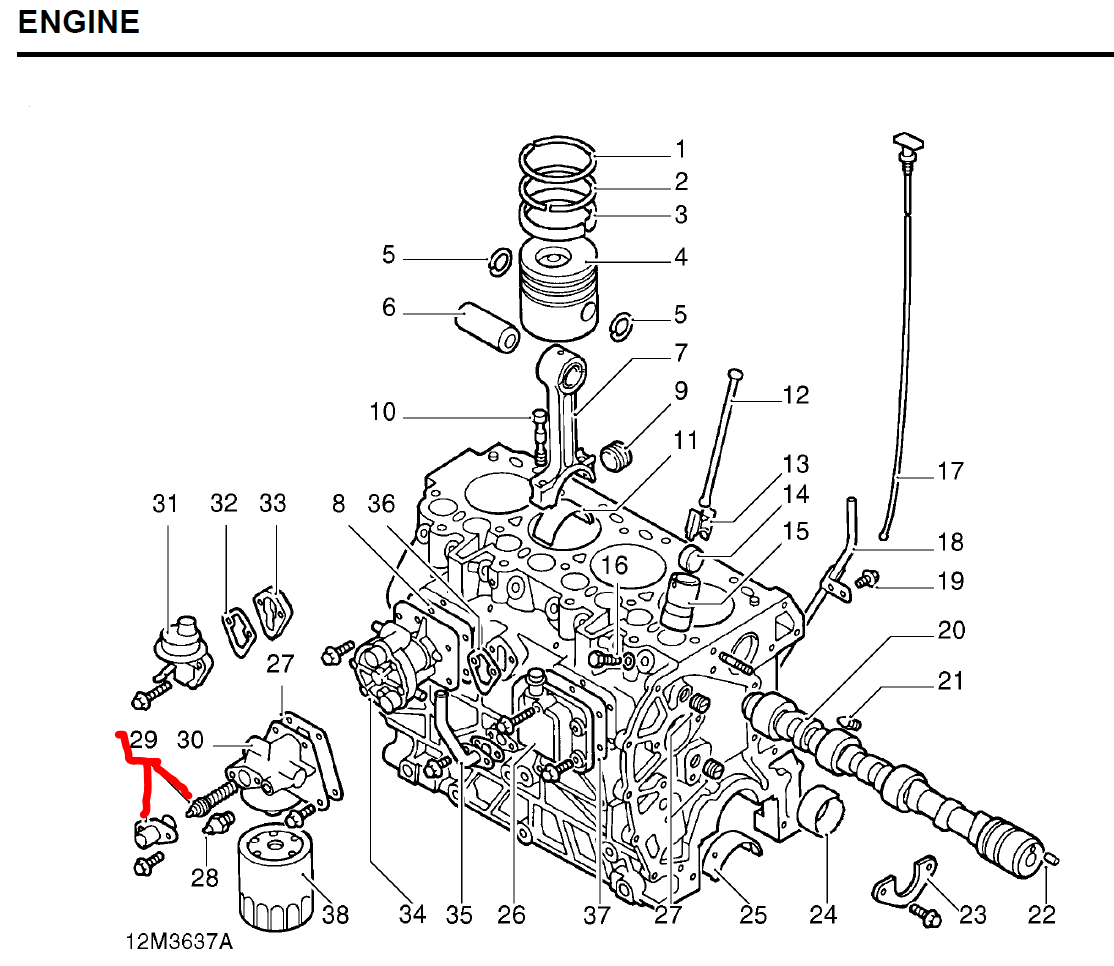

#13 Příspěvek od Milan Disco Rover » 05 bře 2017 12:05
Chlapi zapomínáte, že tam je ještě chlazení motorového oleje. Tam je taky termostat na olej. Takže tam může být taky zakopaný pes....

tady je to

#15 Příspěvek od kubavlc » 05 bře 2017 12:08
Milan Disco Rover píše:Chlapi zapomínáte, že tam je ještě chlazení motorového oleje. Tam je taky termostat na olej. Takže tam může být taky zakopaný pes....
Dobre, ze to píšeš.Nicmene v tom u me problem nebyl....

#17 Příspěvek od kubavlc » 06 bře 2017 12:08
Jak jsem psal, já dělal hlavu a nejaky další věci na motoru. Termostat vody jsem měnil několikrát. Nedávno jsme přišli na ten okruh oleje. Při sundani toho domečku, ve kterým je termostat na olej jsme domeček zničili při utahovani, stejne tak druhej z rezervního motoru. Koupil jsem teda novej ten domeček a sesadil to zpět. Auto se stejne neohreje. Teď jsme je-li s kamarádem, co ma stejný auto. Stejná rychlost, stejná jízda. On už byl s rucickou na vodorovne a me se začínala hodně zvolna lepit z úplný nuly. Na dálnici se to drželo ca půl centimetru pod vodorovnou polohou. Rychle to pak ale padá (třeba na benzince). Vymenim teď ještě vrtuli, protože kamarád na jeho autě ji ma určitě volnější. Pak si to nechám žít svým životem....

#20 Příspěvek od kubavlc » 20 bře 2017 12:09
Jen chci napsat, ze u me došlo k posunu. Vyčistil jsem ten termostat oleje...byl zaseknuty kvůli nějakému bordelu v poloze priotevreno. Ale zásadní posun se stal, když jsem si nechal dostelovat čerpadlo. Měl jsem ho dělaný v bosch a asi ho dali do nějakého standard režimu. Moc to taky nejelo. Teď je přidáno na naftě, jede to a ohrava se to podstatně lip.
