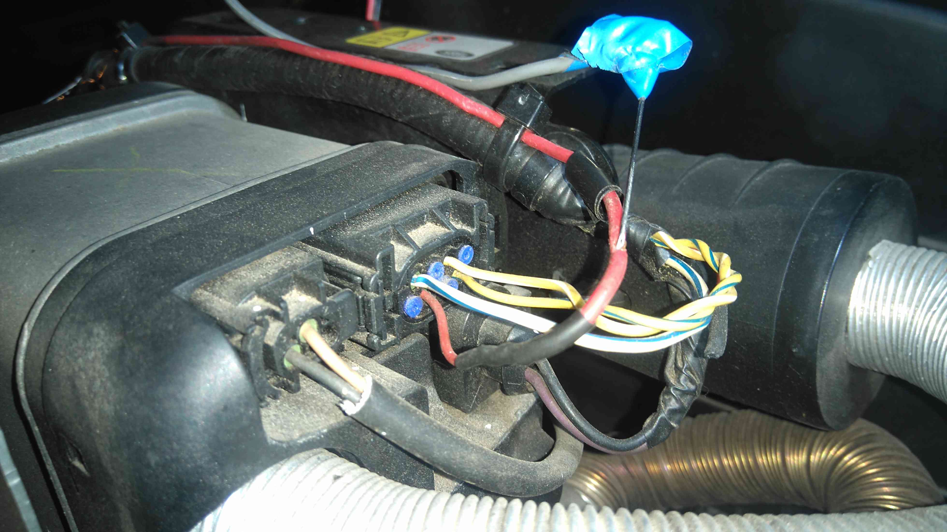

Mám verzi softwaru webasto V2.16.1 ....kabel KKL OBDII a nejdříve se mi nedařilo diagnostiku vůbec rozchodit.
Totiž nelze zvolit v nastavení webasto termotop V (jak by se zdálo, že název a typ webasta je správný - tak není!)
takže právě po konzultaci s NOTIX jsem přišel na tu volbu ve výběru webasta W-BUS - jako přístup k diagnostice a nikoliv typ webasta (je to fakt hodně matoucí ale jinak to nelze).... načež lze po načtení smazat všechny chyby (jsou tam vždy max 3 - Fault 1-3, a po té pokud webasto chodí a je bez poruchy, tak se opět pokusí rozjet....někdy se rozjede někdy ne... :hmm:
další věcí je test funkčnosti webasta, což je na docela dost dlouho, oni uvádějí až 59 min...! :Pohoda:
Mě z celkového testu dojde nějakému chybovému hlášení, je ve zkratkách a kódech, což se mi nepodařilo rozklíčovat.
jinak někdy se mi webasto rozeběhne a někdy zase ne....někdy mám Fault 1, někdy žádný, někdy Fault 1,2,3.
Co jsem zjistil ještě je to, že odpor žhavící svíčky by měl být min 600 ohmů no a napětí samozřejmě nesmí padnout pod 12 V...
jinak ten průběh testu vypalování je v podstatě jen čekání ale nevím jestli někdo na základě těch indikací zjistit co je např poroucháno....
Pokud má někdo zkušenost s chybama na diagnostice webasta - nebo kdyby někdo věděl jak na to, bylo by dobré to sem dát :hand
U mě dobrý....
