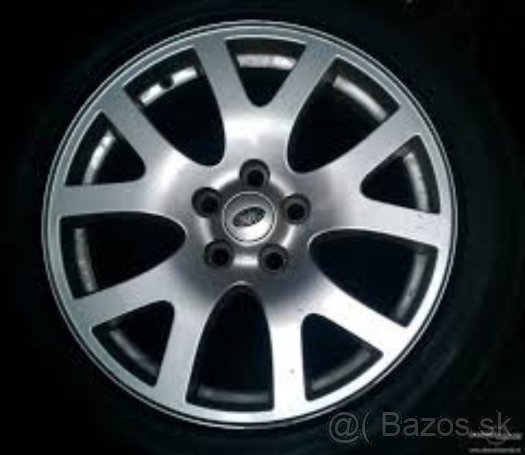

Viete mi poradit ake matice si kupit a nejlepe kde aj so stredovymi kruzkami ,jedna sa o disky viz foto a auto p38 ... neviem ktory typ kupit bo som nasiel dva ...dakujem za rady popripade neaky link , kde ich kupit , dakujem moc

Ahoj. Podľa obrázka ide o o disky LR017276 ( https://www.hubcaphaven.com/p/7548/aly7 ... 17276.html ), mali by mať stredovú dieru 72,6 mm. Ak dobre viem, tak P38 má osadenie na náboji 70,1 mm. Čiže potrebuješ strediaci krúžok 72,6-70,1 ( http://www.aluo.sk/sk/vymedzovacie-stre ... na-70-1-mm ). A matice zrejme tieto: http://www.litep4x4.cz/detail/range-rov ... oveho-kola
Rozmery si pred nákupom prekontroluj, sú to len info čo som našiel na nete... :Pohoda:

Potřebuješ tyhle matice, mám je ;)
viewtopic.php?f=28&t=32536&p=394133#p394133

Herco píše: 06 dub 2018 07:35 Ahoj. Podľa obrázka ide o o disky LR017276 ( https://www.hubcaphaven.com/p/7548/aly7 ... 17276.html ), mali by mať stredovú dieru 72,6 mm. Ak dobre viem, tak P38 má osadenie na náboji 70,1 mm. Čiže potrebuješ strediaci krúžok 72,6-70,1 ( http://www.aluo.sk/sk/vymedzovacie-stre ... na-70-1-mm ). A matice zrejme tieto: http://www.litep4x4.cz/detail/range-rov ... oveho-kola
Dakujem moc , toto mi velmi pomoze
