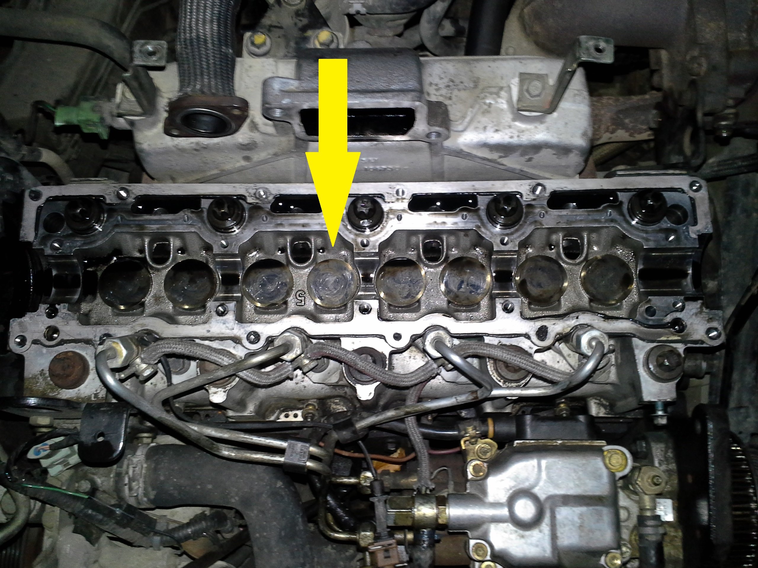

Tento hydroštel je oproti druhým o cca 3mm. spadlý dolů, i po přehození za jiný dobrý, je stále utopený.
Jde na něm i vidět malou prohlubeň.
Motor jde nastartovat na brnk a nemá nepravidelný chod, takže ventil asi není podpálený.
Je snad ten ventil malý oproti ostatním ? Budu rád za každou radu.
