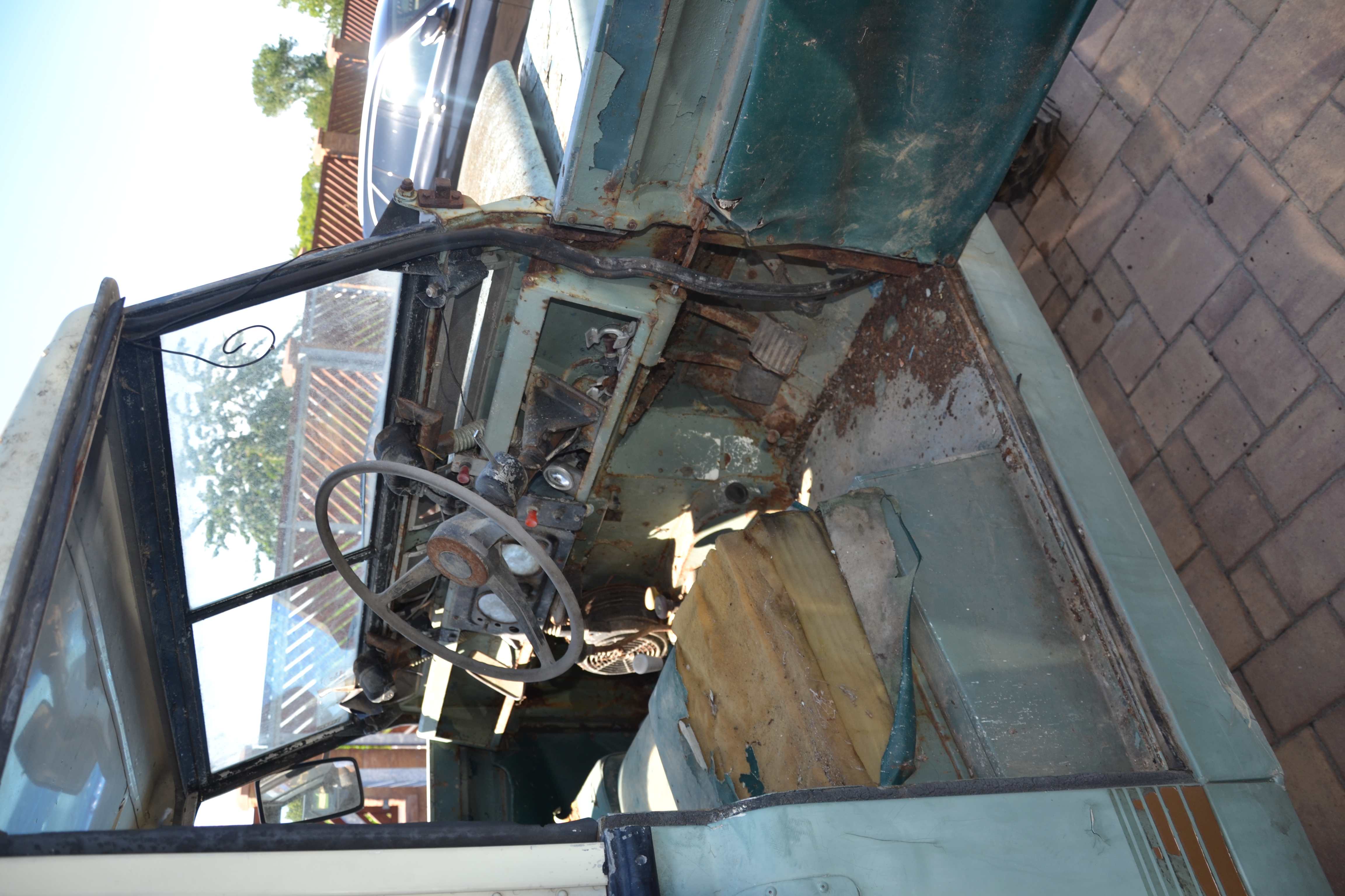

můj kamarád si z cesty do Itálie přivezl tohoto těžce nemocného Itala a požádal mě o jeho renovaci Dle výrobního čísla to je Series II. r.v. 1967. Renovací vozidel už mám za sebou několik, ale LR jsem ještě nikdy nedělal a tak jsem tady a doufám že mě vezmete mezi sebe a svými cennými zkušenostmi přispějete k renovaci tohoto stroje do původní podoby. Po rozebrání jsem zjistil, že škody napáchané kutilem na chassis jsou stejně veliké jako škody od hnědého moru, nicméně se renovace rámu po skoro dvou spotřebovaných tabulí plechu již blíží do finále a já začínám mít otázky :grin:
Na různých webech jsem se snažil najít jaká byla originální barva rámu a motoru, dozvěděl jsem se, že to bylo odvislé od typu a roku výroby. Rád bych aby v budoucnu tento dědek vypadal tak, jako když vyjel z fabriky a tudíž se ptám jestli myslíte, že s černou barvou udělám chybu, popř. kde bych tuto informaci k tomuto konkrétnímu kusu získal? Nevíte jakou mohly mít původní barvu kola? Tipuju že asi tu béžovou co je na střeše, ale jistý si nejsem.

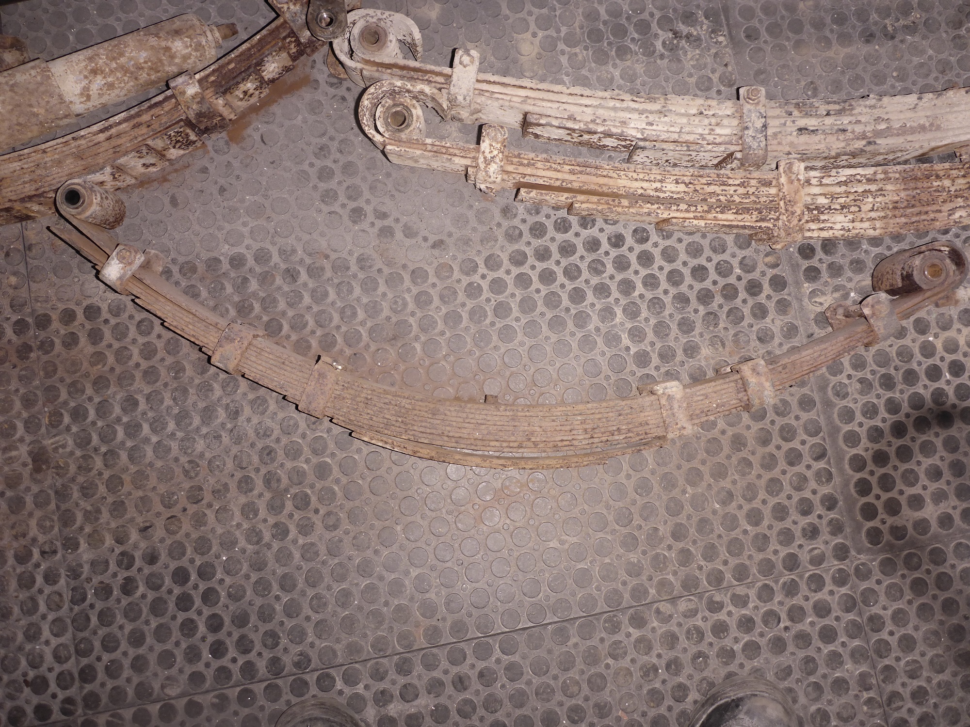

A další otázka (z mnoha co ještě přijdou :grin: ) Nemáte někdo na prodej 2-hý list (svrchu) na 11-ti listové přední péro? Bohužel má ulomený ten oblouk kolem silentbloku, popřípadě obě přední pružiny, klidně v orezlém stavu jako na obr.? Kamarádovi se nechce kupovat nové a rád by aby se zrenovovaly ty původní.

Černou barvou rámu rozhodně chybu neuděláš, SIIA z roku 1967 měla rám černý z výroby. Blok motoru by měl být v "light admiralty grey", což je ve skutečnosti takový zvláštní odstín světle zelené. Přístrojovka, bulkhead a panty dveří dokládají, že výrobní číslo k tomuto autu patří, předek auta žel nikoli. Někdo ho v minulosti vytunil na SIII. SIIA '67 musí mít světla v masce, nikoli v blatnících a samotná mřížka chladiče je samozřejmě drátěná. Bouda je hardtop s přidanými okny, ale jsem si téměř jist, že nejsou originální (zadní by nemělo být otevíratelné) a tzv. alpin lights (oválná okénka ve střeše) mají být pouze dvě - na každé straně jedno a to pouze z station wagonu, u hardtopu nemají co dělat. To jen tak, co jsem si všimnul na první pohled.

Barva chassis černý lesk jak píše Neklan.Kola a střecha NCJ Limestone,hodně blízko je RAL1013
Karosérie HCD Light Green.Lepší prodejny autolaků to dokážou namíchat.
Renovovat listové pružiny je dle mých zkušeností ztráta času,vyplatí se koupit nové.

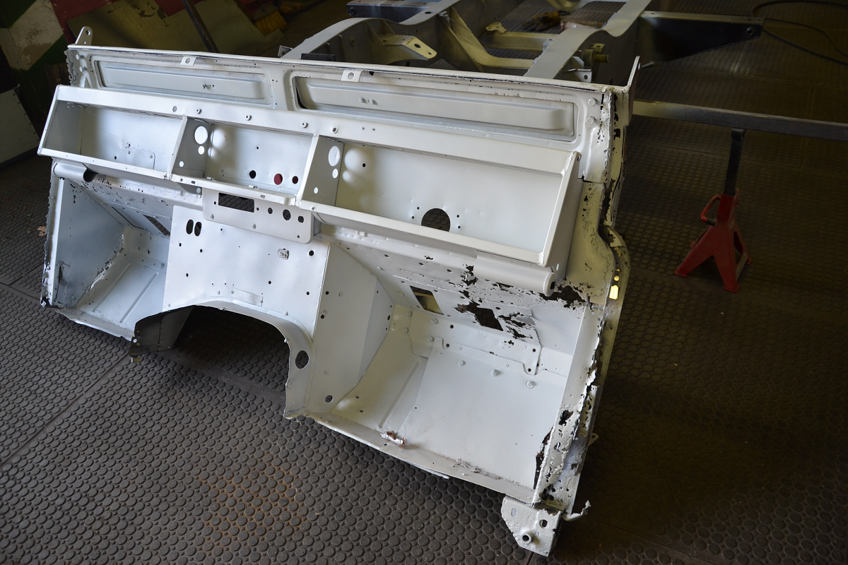

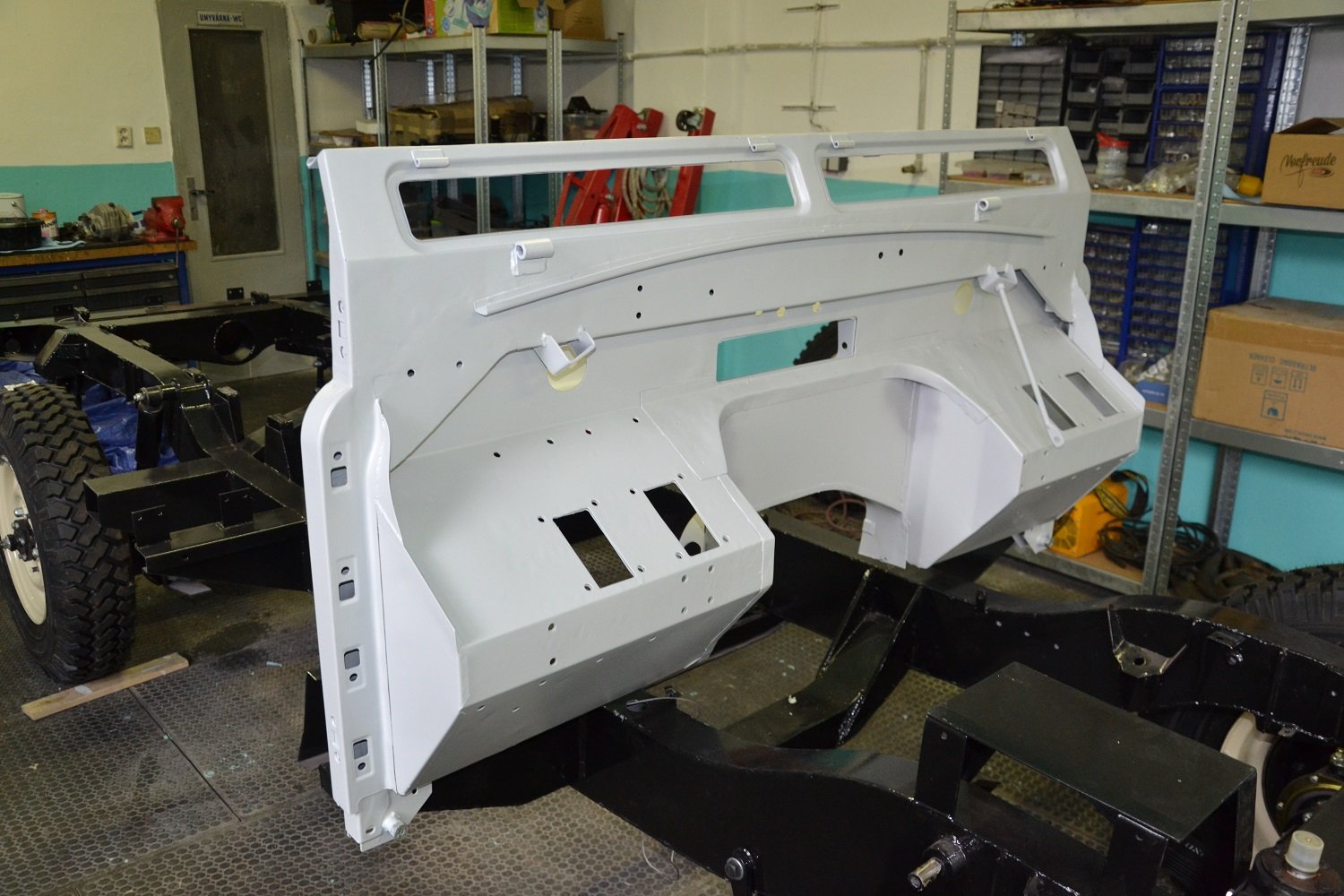

Tak jsem v mezičase zase trochu pracoval a rám už začíná získávat finální podobu, ještě než ho definitivně dokončím a nalakuju jsem se pustil do Bulkheadu, abych vše nejdříve pořádně spasoval. Po bližší obhlídce Bulkheadu jsem se rozhodl, že ho postavím komplet znova s použitím starého jako předlohy. Takže jsem se pomalu vydal na dlouhou cestu.... :grin:

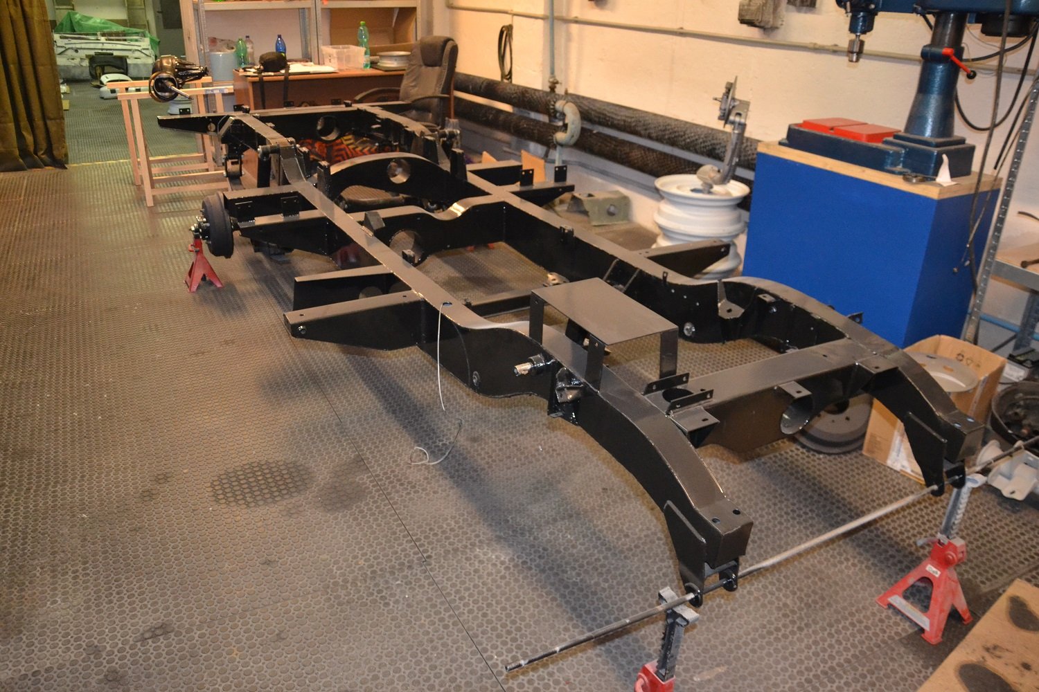

Ahoj, nějak jsem byl koncem roku zavalený dodělávkama na jiných projektech, že jsem se na Itala dostal zase až teď. Abych si trochu odpočinul od ztrouchnivělého Bulkheadu tak jsem zase trochu zapracoval na chassis. Snad už bude brzo na kolech a vyrazí na první cestu napříč dílnou :)

kryten
Příspěvky: 1874
tel.: +420606042322
Re: Renovace Itala
#13 Příspěvek od kryten » 16 led 2018 08:30
Vypadá to super,šikula!
1960SeriesII
Příspěvky: 3223
tel.: 774747556
Re: Renovace Itala
#14 Příspěvek od 1960SeriesII » 16 led 2018 08:53
To je nádhera, dobrá práce! Je krása vidět, jak to roste zpět do podoby auta 8)

#15 Příspěvek od Poly » 16 led 2018 17:16
To je aspoň krásná práce ! :) Rám vypadá jako nový a na komplet nový bulkhead jsem fakt zvědav... když si vezmu kolik času mi zabrala jen výměna footwelů a sloupků, tak novovýroba musí být ´úplně jiná liga... Klobouk dolů! :clap
Rover
Příspěvky: 5244
tel.: 736173373
Bydliště: Podkrkonoší...
Re: Renovace Itala
#16 Příspěvek od Rover » 16 led 2018 18:52
Zřejmě slušnej oddíl... :Pohoda: jen tak dál, vypadá to velmi nadějně.

Chlapi, děkuju moc za komentáře, hned se mi o víkendu půjde do dílny s lepší náladou :grin: vyřídím pochvalu i kamarádovi co spolu děláme. Ten rám i s nápravami jak je to vidět na fotkách zatím sežraly ca. 300 hodin a když se podívám na ten Bulkhead a od rzi zarostlé kanály v motoru tak se bojím odhadovat kolik víkendů mě ještě manželka neuvidí :grin:

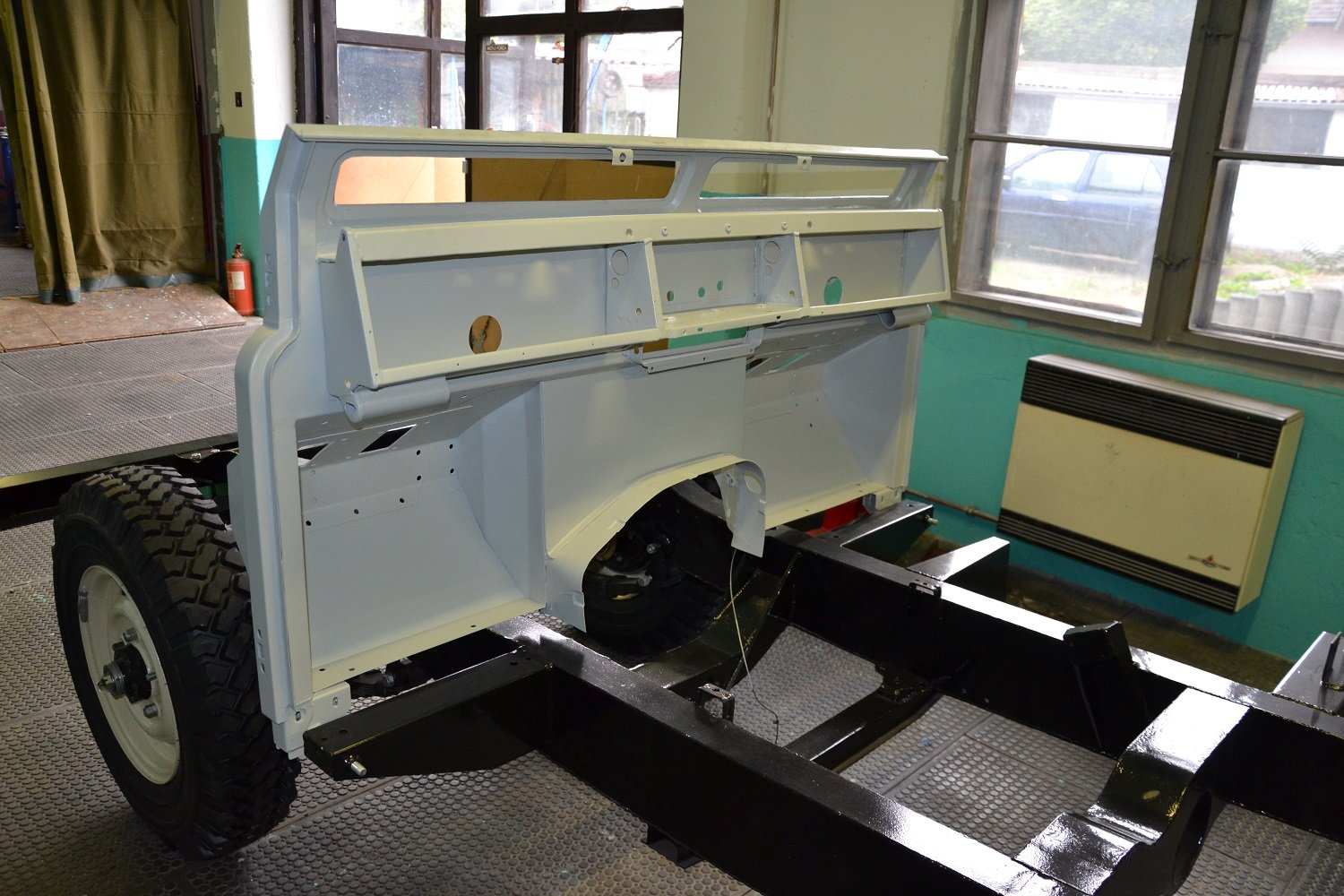

#19 Příspěvek od Jarda N. » 28 čer 2018 10:26
Ahoj, tak jsem se po delší době strávené nad jiným projektem dostal k dodělání Bulkheadu. Ještě chybí panty na okno, přecínovat sváry a pár drobností, ale to přijde dodělat až po kontrole spasování s blatníky a kapotou. Bouchly jsme s kamarádem šampáňo, byla to nekonečná práce :time .

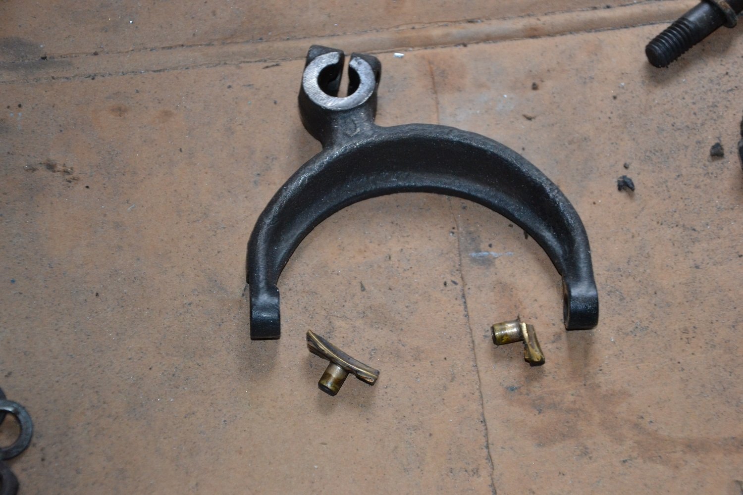

Abych se trochu odreagoval tak jsem se v mezičasech pustil do motoru a převodovky a mám hned dotaz. Nevíte někdo, jestli se někde dají koupit ty bronzové kameny do řadící vidličky na overdrive? V nejhorším si je dám vyrobit, ale pokud by někde byly, byl bych raději :grin: .

Poly
Příspěvky: 353
Registrován: 11 říj 2010 12:20
auto: SIII_88, SIII_109STW
Bydliště: Šumperk
Re: Renovace Itala
#20 Příspěvek od Poly » 28 čer 2018 11:56
Krásná práce !! :yes
Olejová vana by měla být černá..
Nárazník určitě v žárovém zinku (stejně jako lišty v dělící rovině karoserie, plechy pod zadními světly, obvodový rámeček/žlábek střechy a rám předního okna.. a další drobnosti :mrk
