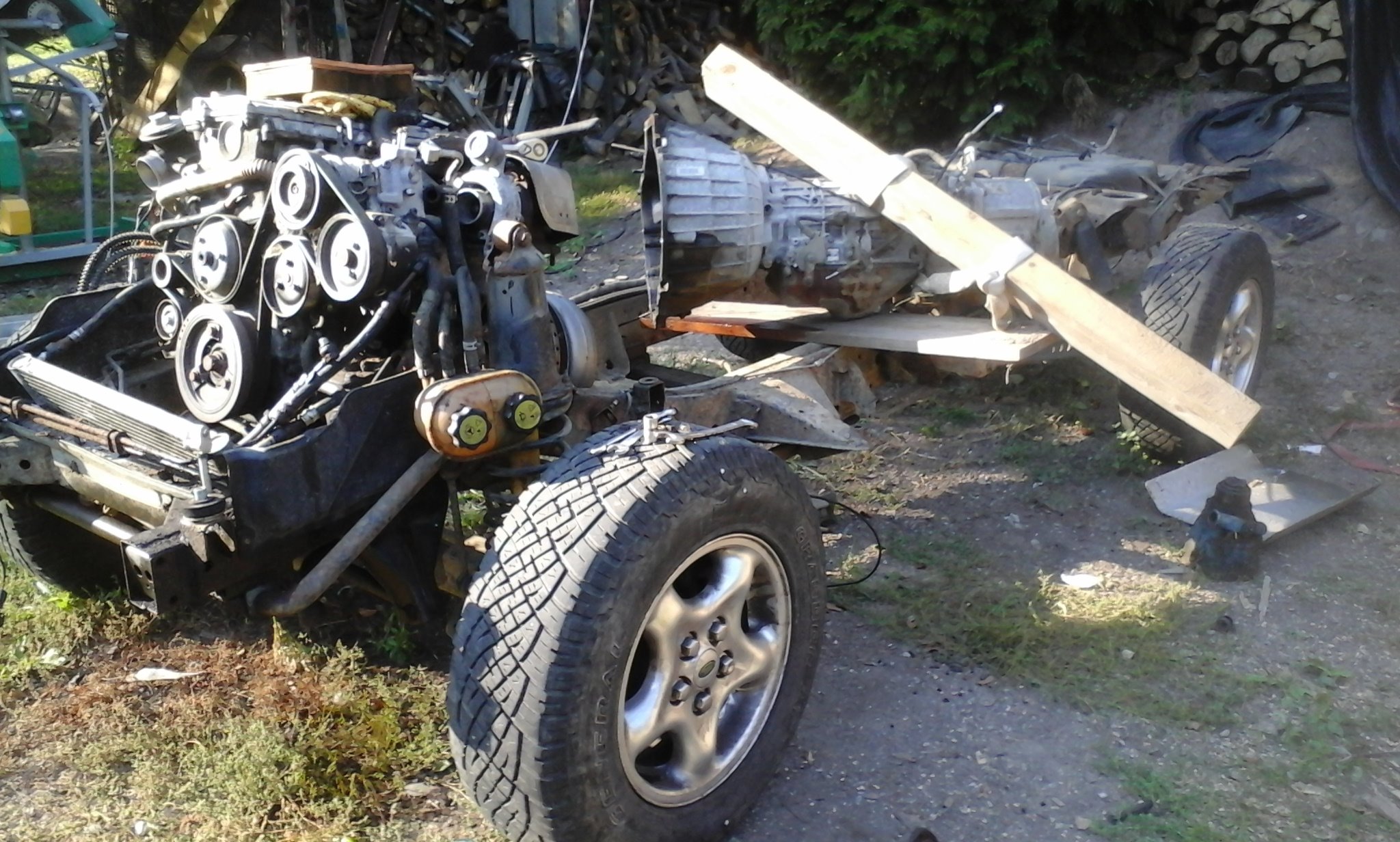

Re: discovery II Td5 automat - po naštartovaní sa nepohne
Auto je na zdviháku, náhradná prevodovka dorazila včera...ozvem sa ako postupujem...
Nestíhal som, auto už jazdí, prevodovka (foto) vymenená. Auto má iný zvuk, zatiaľ ide, sem tam sa rozsvietia kontrolky na prístrojovke...
