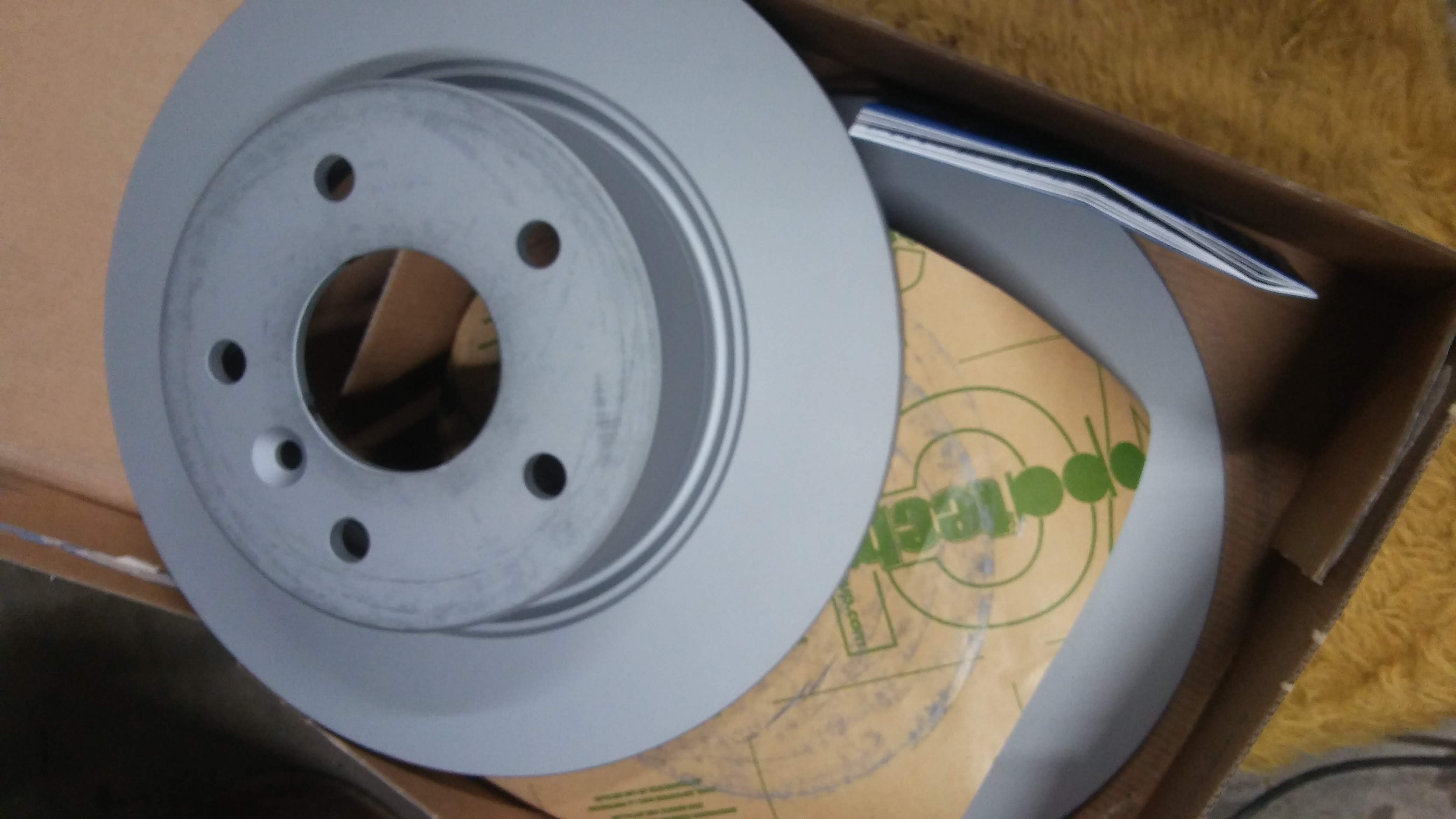

Ešte by sa mi hodilo vymeniť brzdove kotuče ale neviem sa rozhodnuť ake.

Kotuce, ak chces nieco lepsie, tak EBC.

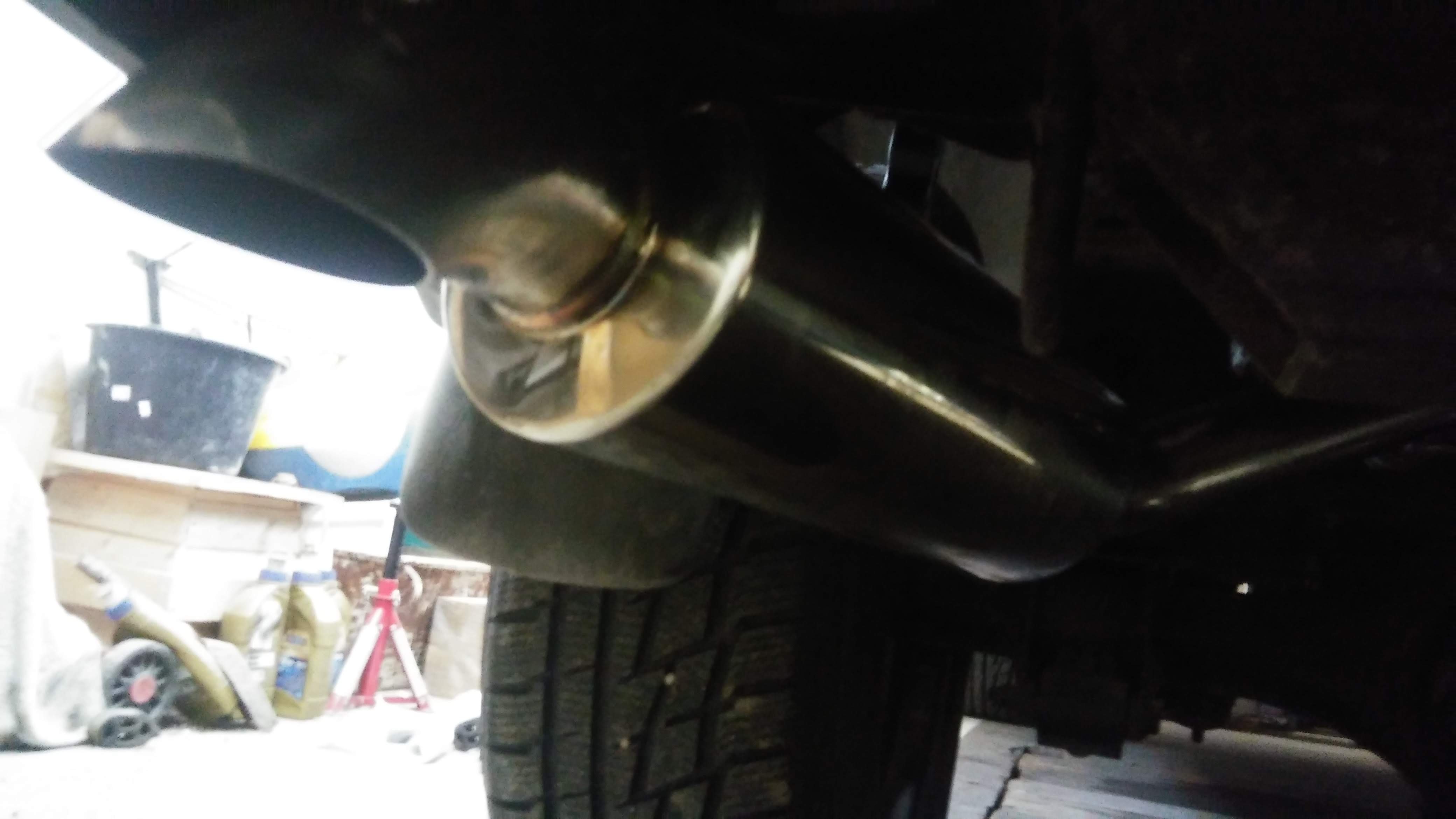

Takže prvé poznatky. Provizorne som to poskladal na aute. Zistenia asi budu treba dlhšie zavesenia gumove na výfuk.
Pri rozoberani mi padol kružok tesnenia medzi katmi a stredovým tlmičom a išiel na pol. Po zvaženi možnosti na opravu alebo výmenu som sa rozhol na navarenie koncovky na katalizator proti kus a bude pokoj s unikom ktorý tam bol. Pravdepodobne bude treba upraviť závesy na strednom tlmiči keďže sú dlhé ako týždeň pred výplatou. Koncovku nemam takže víkend bez roboty. Tak asi tolko z prvých skúseností s výfukmi.

Nebude to možno až take hrozné a umazať sa treba trocha. Kotuče nakoniec pojdu na zadok ATE a predok brembo. Už aby som sa dostal k skladaniu. Po robote som ako udereny vyšťaveny tak sa m i nechce už ale musim sa prekonať.

A mam namontované.Bez uprav to nešlo ale dalo sa.Použitá jedna spona nerezová na stredný tlmič a dalo sa to namontovať. Trebalo zbrúsiť zo spojky medzi stredovým výfukom a T - čkom keďže niekde nastala chyba, nedal sa dotiahnúť spoj. Zvuk neskutočný . Foto priložím ale kvalita je trocha horšia fotené rovno z jamy. Teraz nasledujú kotuče. Pekný víkend predo mnou.

no som zvedavy na ten zvuk, hadam aj na najblizsom zraze

Kotúče nahodené, brzdové obloženia nahodené síce po hodinovom hladaní lebo tak som ich odložil. Pre istotu teraz nesvieti pol displeja takže výmena žiaroviek aby kľud nebol. Evidentne si tieto autá vyžadujú pozornosť aby sme mali čo robiť stále. .
