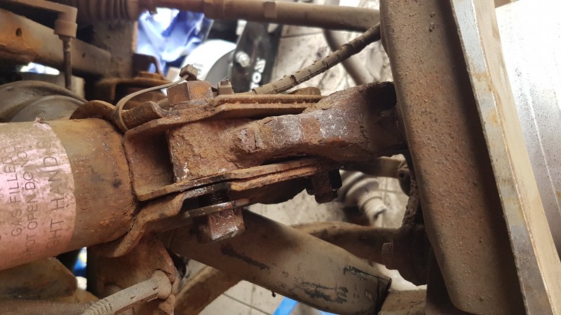

Jinak se zeptám zkušenějších, jak povolit šrouby na přední těhlici od měchů? Většinou mi to šlo dobře, když byl problém, tak na jednom ze 4 (obě strany), teď mám problém se 3mi ze 4 :Ja blb:
Dá se s tím dělat něco v domácích podmínkách? Velké kladivo a rázový utahovák jsem zkoušel :mrgreen:
Myslím samozřejmě to, že matku povolím, ale šroub co jde skrz tak se nehýbe, nejde s ním ani otočit...

Opatrně odvrtat skrz? Nebo alespoň odříznout oba konce a potom odvrtat. Několikrát se mi u podobných věcí stalo, že šroub byl natolik zarezlý, že po demontáži z auta nestačilo ani nahřátí autogenem, aby to povolilo.

ty šrouby jsem řešil nedávno. Volal jsem kokeškovi jak to dělá. Nakonec na jeho radu jsem vzal 10kg palici (5kg nestačilo), z druhý strany jsem to zapřel o zem kusem lešeňový trubky. Měl jsem strach abych netrefil blatník, ale s trochou štěstí jsem to vytlouk. Nevěřil jsem, kolik síly je potřeba. Jo a šroub má drážky, s tím neotočíš.

Já mám pocit, že ten šroub protočit jde, ale to bych teď kecal...
Takže říkáš klasická rada, když to nejde silou, tak to půjde větší silou? :mrgreen: To určitě stojí za zkoušku, moc díky :wink:
MadTom, díky za reakci, ale odvrtávat tohle by byl docela mazec :( Nad tím nahřátím jsem také přemýšlel, ale autogen nemám a zatím jsem nepřišel na nic rozumného na nahřívání pro domácí účely :( Teda až na indukční ohřívačku, atd. ale to je zase jiná cenová :-(

Já už jsem si pořídil i ten autogen. Indukce není špatná, ale ne vždy se dá použít. A s tím odvrtáváním - chce to pořádné vrtáky a jde to, tady by ale mělo stačit flexou odříznout oba konce šroubů a potom už se nemusí vrtat tak moc. I tak to ale bude pakárna.
Jestli se šroub alespoň trošku hýbe, tak prostříknout nějakým penetračním olejem a přihřát - používám plynovej hořák, takové malá letlampa na plynovou kartuši, a když to bude ohřáté tak zkusit postupně rozhýbat - pootáčet klíčem. A poslední možnost, protože to asi stejně budce chtít i nové šrouby je navařit tomu další matku na stávající hlavu - ono se to tím o docela dost ohřeje.

šrouby a matky se stejně musejí dát nové

Rozebíral jsem to po Jihlavě, ale podle fotky jsem to měl podstatně méně orezlé a asi i méně zarezlé (rok 2003). Stačila 5kg palice.
1. den jsem po očištění ocelovým kartáčem a prostříkáním WDčkem povolil matice a hodně prolil Wd. Druhý den mi to s paličkou šlo celkem dobře.
Materiál těch šroubů je hodně tvrdý, odvrtávat je bude dost velká pakárna. Kdysi jsem je odvrtával na Favoritu s vyndanou těhlicí s tlumičem, na stojanové vrtačce a už tam to bylo o nervy.
