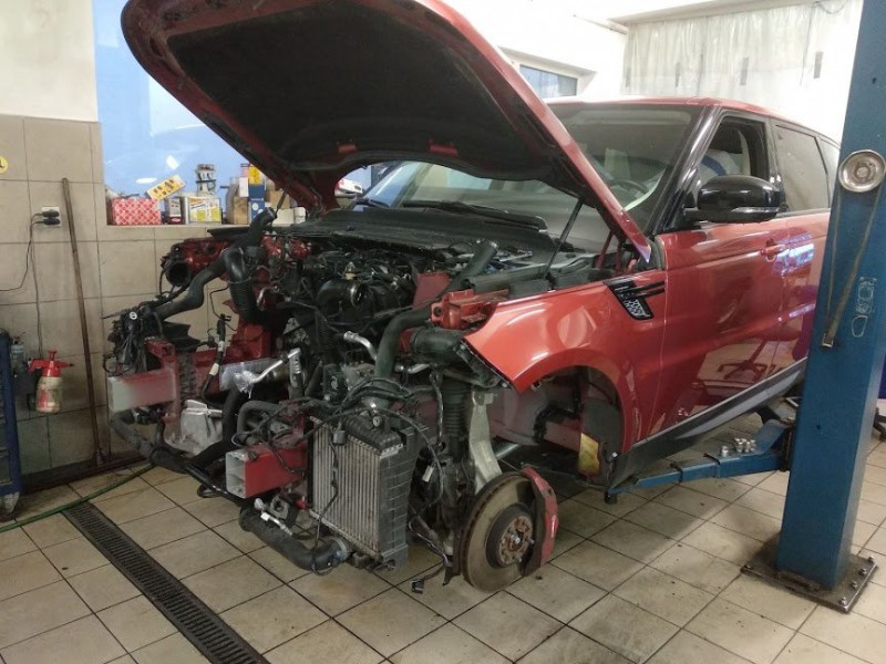

#523 Příspěvek od eliott » 06 zář 2019 21:04

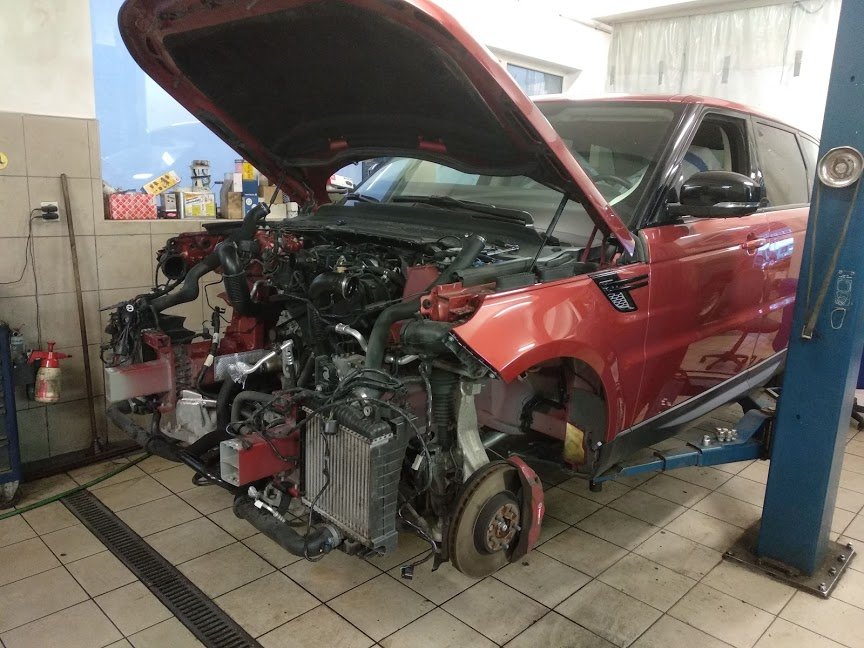

2014, 42000 km :mrgreen: :mrgreen:

eliott píše: 06 zář 2019 21:04 2014, 42000 km :mrgreen: :mrgreen:
To je strašny……. :-(

Mira 101 píše: 07 zář 2019 08:19
Že padnul motor není divné, ale ty kilometry. Pokud to má jeden majitel od začátku tak něco možná dělal špatně anebo holt smůla na špatný kus. Ale mě to vychází cca (42/5) 8400 za rok což je hodně málo. Vezmu li průměr 25 tis za roka tak je to 125 tis. a při 35 tis je to 175 tis. Tak by to už sedělo. Je to čistá hypotéza že mě to přijde stočený, pak by to vysvětlovalo hodně.

Hubert píše: 07 zář 2019 08:28
Souhlas, taky myslím, že to bude stočený. Nicméně, že je obecně tento motor někde poddimenzovaný je fakt. Druhý fakt je, že na to jestli se to projeví, nebo ne má obrovský vliv majitel, resp. to jak s tím motorem zachází.
Dále - už nevím kde na netu jsem četl, že problém tohoto motoru je "poddimenzovaný klikový mechanismus". Pak by to sedělo na to, že LR šetřil a nedal tam kovanou klikovku, která se tam např v USA dává.
Že hlava a blok nikdy nebude naprosto stejnoměrně chlazený v každým svým bodě je taky fakt, a že holt trochu pracovat (ohýbat se) bude si myslím je taky pravda.
Za mě tedy kovaná klikovka smysl má a to hlavně jako preventivní výměna. Pokud ten motor už zkurvím, tak se bude všechno dělat hůř. Jenže 47 tisícovek plus šály, plus nějaký ty hovadinky okolo a hlavně práce... že prý cca 70 tis. Kč.
Nicméně je to pořád hluboko pod cenou oprav co tu slýchám... holt je to na každým soudruhu

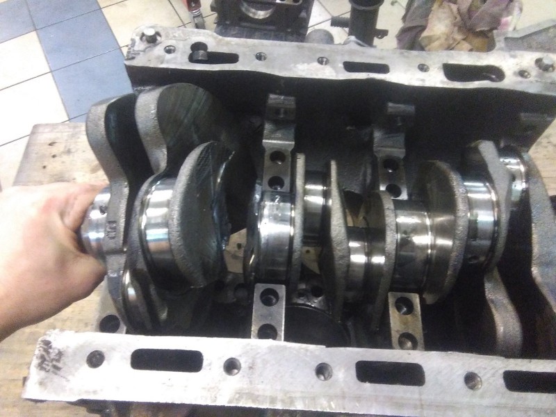

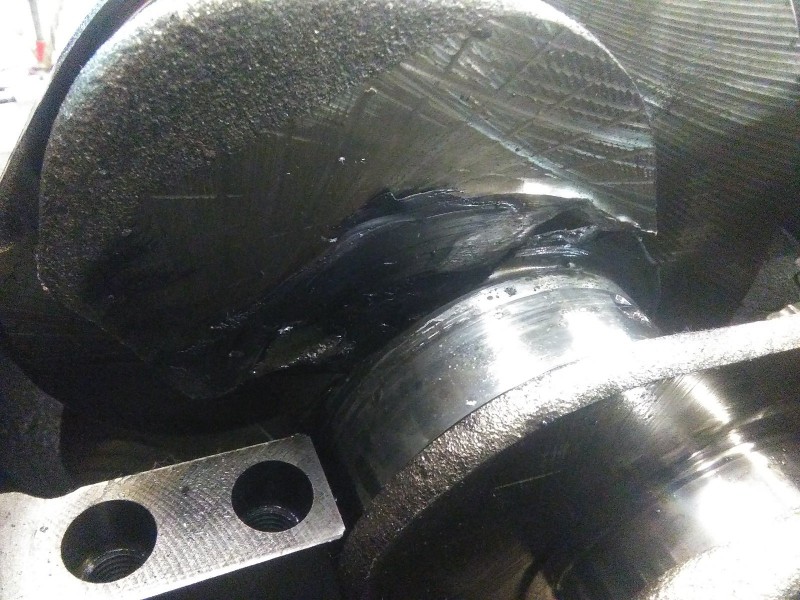

eliott píše: 27 srp 2019 09:21 Tak ona tam z výroby kovaná klika samozřejmě je :wink:
DiscoDrak
Příspěvky: 431
Registrován: 12 čer 2013 14:26
tel.: 607060684
auto: DiscoII
Re: Motor TDV6 a SDV6 statistika fatálních závad
#531 Příspěvek od DiscoDrak » 07 zář 2019 12:01
Lukasino píše: 07 zář 2019 11:42
Hmm, podle mě takhle kovaná klika nevypadá, tohle je opracovaný odlitek - dle povrchu.
Je to příspěvek na druhé straně tohoto vlákna právě od eliotta

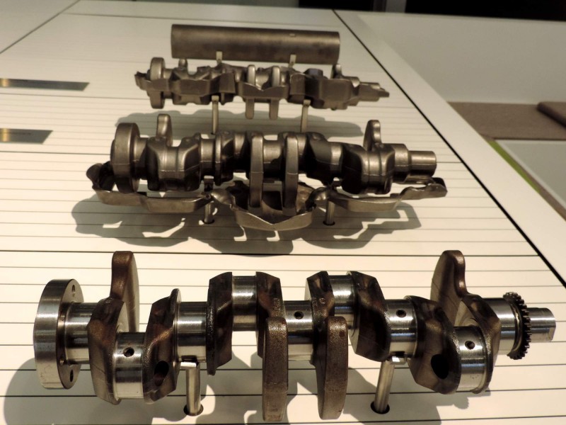

Podle mne takhle kovaná klika vypadá, normálně vykovaná a pak obrobené funkční plochy. Nějak nevím jak by měla vypadat jinak, on to nekove kovář do finálního tvaru na kovadlině, snad :-) Když jsme měly na škole technologii, tak jsem byl málokdy střízlivej, ale myslím, že se to normálně zápustkově ková a ten povrch vypadá podobně jako odlitek, ale není to litina, že by to nateklo do dutiny, s tím pro tdv6 přišli později turkové.
DiscoDrak píše: 07 zář 2019 12:01
Příspěvky: 6539
#534 Příspěvek od Hanys_a_Kaca » 07 zář 2019 19:58
1.Vstupní materiál – ocelová tyč, indukčně ohřátá na 1290°C
2.výko​vek – tzv. předkování, vytvoří se základní tvar dílu, kovací síla 2500t
3.výkov​ek – kování – dokončovací operace, vytvoří finální tvar a rozměr (tolerance +1,7/-0,8 mm), výronek je odstřižen.
4.​dokončená kliková hřídel po třískovém obrábění: zarovnání na délku/vystřed​ění, hrubé soustružení, frézování, vrtání olejových kanálů, kalení, broušení, konečné opracování, broušení, vyvažování, lapování, praní, měření.

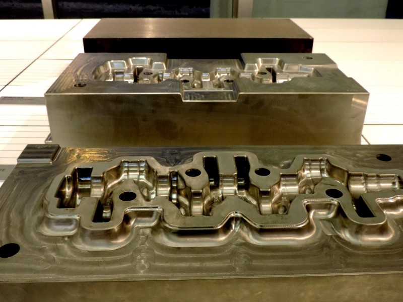

Příspěvky: 6539
#535 Příspěvek od Hanys_a_Kaca » 07 zář 2019 19:59
samotná zápustka - obrázky z muzea škoda.

#536 Příspěvek od eliott » 07 zář 2019 21:45
Děkuji Hanysovi za vyčerpávající prezentaci, i když mi fušuje do oboru :lol: Samozřejmě je to tak, je to zápustkové kování. Co se týče těch kilometrů, tak je zajímavé sledovat ''odborné posudky'', aniž byste to auto viděli, to snad nebudu ani komentovat. A pokud chce někdo věřit pohádce o klice, co umí běžet za roh, a platit ranec za placebo, tak co by ne, spousta lidí zase věří, že Babiš je nevinný...

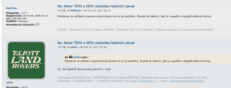

No a za druhé se mi zdá, že i ti velmi fundovaní a problému znalí ty názory občas mění - je to teda odlitek, nebo výkovek z prvovýroby'?
Příspěvky: 11535
#540 Příspěvek od eliott » 08 zář 2019 09:09
Takže znovu, na začátku je odlitek, ten se pak ková (tváření) a obrábí třískově, při všech operacích může dojít ke vzniku vrubu. A propos, kliky co prodávají ve Smrkovci jsou z Turecka, už několik let mi je Turci soustavně nabízejí ale cena v poměru k životnosti opravy je nesmysl, to už je lepší vyměnit spodek motoru za 3.0, který tam jde dát a dnes stoji nový cca 90 bez DPH
