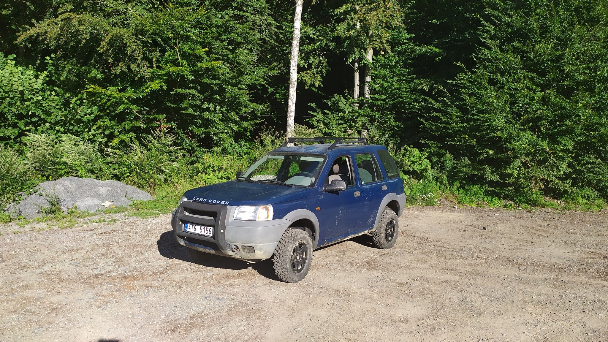

Tenhle rozměr do TP bez problému dostanu i u freelandera

Ahoj všem,
Zkoušel jste někdo zvedat free ještě více než o 5cm podložky?Mam zvednuto o 5,2 jezdím stim už více jak 10let,
chci zkusit více ,už teď jsou poloosy dost zkosené.
Přijmu jakoukoli radu, zkušenost auto mám vyloženě do lesa a nějaké popojíždění po městě.
Někde jsem tu kdysi našel podložky 6 nebo 7 cm...následovali prodloužené brzdové hadice..
Tak jako tak to rozeberu a zvednu jen rád prijmu jakoukoli radu do začátku a na co se pripravit.Bude to spíš experiment😀

Mám free do lesa bez TP z unavenima pružinamy dělal sem podložky 72 mm a vůbec sem je tam nemohl dostat až mě vijel homokloub tak sem skracoval na 52mm je to tu otestovány vzadu to mám víc jak 52mm odklon jako prázdná Tatra :skleb foto nemám
