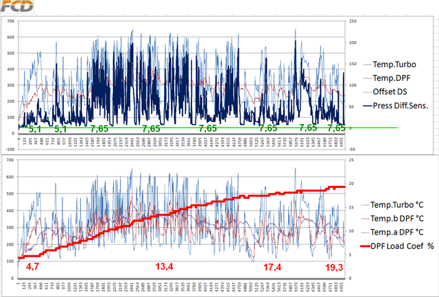

Pravdě neodpovídající vývoj koeficientu při testovací jízdě (1334/2)
Modrá křivka = diferenční tlak nad DPF
Červená křivka = zobrazovaný koeficient zanesení DPF
Graf ukazuje, že po vynucené regeneraci a následných krátkých testovacích jízdách (do ca 60km) se hodnota koeficientu zanesení DPF enormně a dramaticky zvyšuje, zatímco paralelně kontrolovaná hodnota tlaku takovým změnám vůbec nenasvědčuje.
Zatímco hodnota koeficientu zanesení DPF stoupla z hodnoty 4,7% před jízdou na hodnotu 19,3 po jízdě, diferenční tlak nad DPF setrvával stabilně v kontrolních režimech (zde zvýrazněných volnobězích) na hodnotě 7,2 mbar.

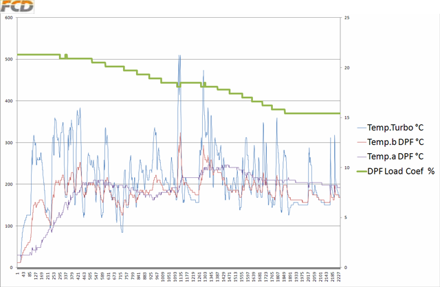

Vynucená regenerace a následný vývoj koeficientu zanesení DPF (1334/3)
Zelená křivka = zobrazovaný koeficient zanesení DPF
Ukázka typického vývoje výpočtu koeficientu zanesení DPF, že po vynucené regeneraci a následné zcela průměrné cestovní jízdě (ca 35km) hodnota koeficientu zanesení DPF spadne na hodnotu rovnou nule, na které dlouho setrvává, stoupla z hodnoty 0% na hodnotu 5,1% během posledních ca 4km.
Vývoj koeficientu zanesení DPF - "město" po studeném startu (1334/4)
Vývoje výpočtu koeficientu zanesení DPF je zobrazován se značným zpožděním a ukazuje spíše vývoj z jízdy minulé (zpoždění asi 1 až 1,5 hodiny provozu vozidla).
Graf ukazuje jeho při ca 8km jízdě městem po studeném startu. Přestože systém za studena není reálně schopen snižovat zanesení DPF, zobrazovaný koeficient klesá z hodnoty ca 21,3% na hodnotu 15,4% .

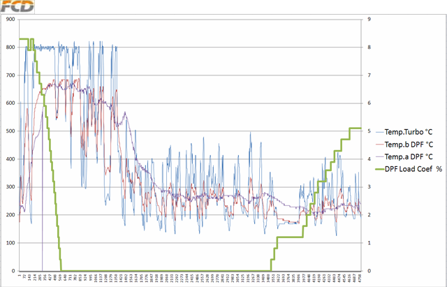

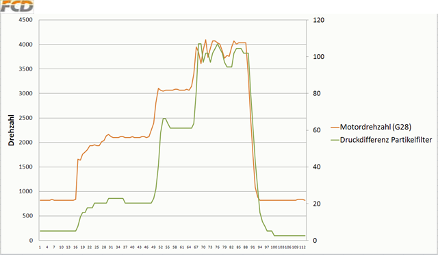

Posuzování zanesení DPF dle hodnoty diference tlaku nad DPF (1334/1)
Posuzování zanesení DPF dle hodnoty diference tlaku nad DPF je vhodná pro posuzování zanesení DPF zejména po zásazích do systému DPF (provedení vynucené regenerace, výměna DPF, výměna DDS, oprava prasklých vedení tlaku k DDS, výměna řídící jednotky motoru, apod.).
Metoda měření diferenčního tlaku poskytuje aktuální, nezkreslenou a adaptací neovlivněnou informaci o zanesení filtru pevných částic
Hodnotu diferenčního tlaku měříme v celkem čtyřech otáčkových pásmech:
Volnoběh, 2000U/min, 3000U/min, 4000U/min.
Na diagramu je záznam pořízený z vozidla Škoda Superb s motorem 1,9 77kW - kód motoru "BLS", kdy se koeficient zanesení DPF pohyboval dlouhodobě okolo hodnoty 15%.
Hodnoty diferenčního tlaku nad DPF:
Volnoběh: 5,1mbar
2100 U/min: 20,4 mbar
3066 U/min: 61,2 mbar
4030

Vynucená servisní regenerace filtru s neznámým obsahem (1334/12)
Pokud je filtr ve vozidle, koncovka výfuku je ještě čistá (neporušený filtr), nechá se testem sledování protitlaku ve výfuku (v DPF) před a po regeneraci zjistit více věcí:
1. Jaký je obsah filtru (sazí i popílku) při příjmu vozidla
2. Jaké jsou dosahované teploty ve výfuku (před filtrem a ve filtru částic)
3. Jak dlouho trvá ohřev DPF
4. Kam až klesne protitlak ve výfuku po regeneraci
Zde je vidět, že ani před regenerací nebyl tlak ve výfuku nijak kritický (modrá). Zcela vlevo je vidět, že přes celkem chladné výfukové plyny 270 - 580 °C před filtrem částic nenechají klesnout teplotu ve filtru pod 550 °C. Při dostřikování v mírné akceleraci dosahuje teplota před filtrem 760 °C díky oxidačnímu katalyzátoru. Ve filtru se udržuje teplota (červená) daleko nad zápalnou teplotou sazí (650 °C). Exotermické hoření nenastává (téměř žádné zaplnění filtru) a proto řídící jednotka po krátkém čase regeneraci ukončí (zatímco otáčky (žlutá) stoupají, obě teploty najednou rázem klesají (zelená a červená) a tlak ve výfuku (modrá) s nimi i s otáčkami (až na 0 hPa (mbar).
Volnoběh: 5,1mbar
4030

Teplota zapálení (žhnutí) sazí ve filtru částic - oxidační katalyzátor v pořádku (1334/9)
Samotná nafta vstřikovaná při spuštěné regeneraci dokáže spolu s kyslíkem na katalytické vrstvě oxidačního katalyzátoru vyvinout až 700 °C tepla (sledováno diagnostickou funkcí OBD za oxidačním katalyzátorem). Pokud se spustí tzv. exotermické hoření, může být regenerace od okamžiku vzplanutí sazí a uběhnutí asi 3 - 5 minut dokončena téměř bez dostřiků (teplota se reguluje jen klapkou v sání přívodem regulovaného množství kyslíku). Pouze v momentech, kdy řídicí systém tuší režim chladnutí sazí, je zahájeno opět dostřikování pro udržení teploty sazí na "žhnutí" (gril efekt).
BMW 3,0 d - závady v motoru nejsou, chyba je v katalyzátoru (1334/10)
Modrá = teplota před oxidačním katalyzátorem
Zelená = teplota ve filtru částic
Tento grafický záznam z logu při vynucené servisní regeneraci ukazuje, že dostřiky skutečně dosahují teploty před katalyzátorem okolo 580 až 650 °C, ale katalyzátor nezvedne teplotu výše než o ca 40 °C, což je žalostně málo. Nahrání nejnovějšího flash programu řídící jednotky motoru u autorizovaného servisu BMW není nic platný, chyba je v unaveném katalyzátoru. Teplota za oxidačním katalyzátorem nepřesáhne 620 °C a to jen velmi krátkodobě. Zatím to na zapálení sazí stačí, ale již nyní je jasné, že díky neschopnosti katalyzátoru nastávají potíže s regeneracemi.
Úspěšnost regenerace pozorované přes OBD rozhraní (1334/11)
Zda se saze úspěšně vypalují a jaký podíl obsahu náplně filtru tvořil nespalitelný popílek, lze vypozorovat z logu nahraného při servisní regeneraci. Zde je záznam klesajícího odporu při průtoku (přepočet Mercedes Benz). I když škála nemá jasný popis (chyba SW diagnostického přístroje), je pozorovatelné, že se tlak/odpor při průtoku během regenerace rapidně snižuje. Regenerace proběhla úspěšně.
