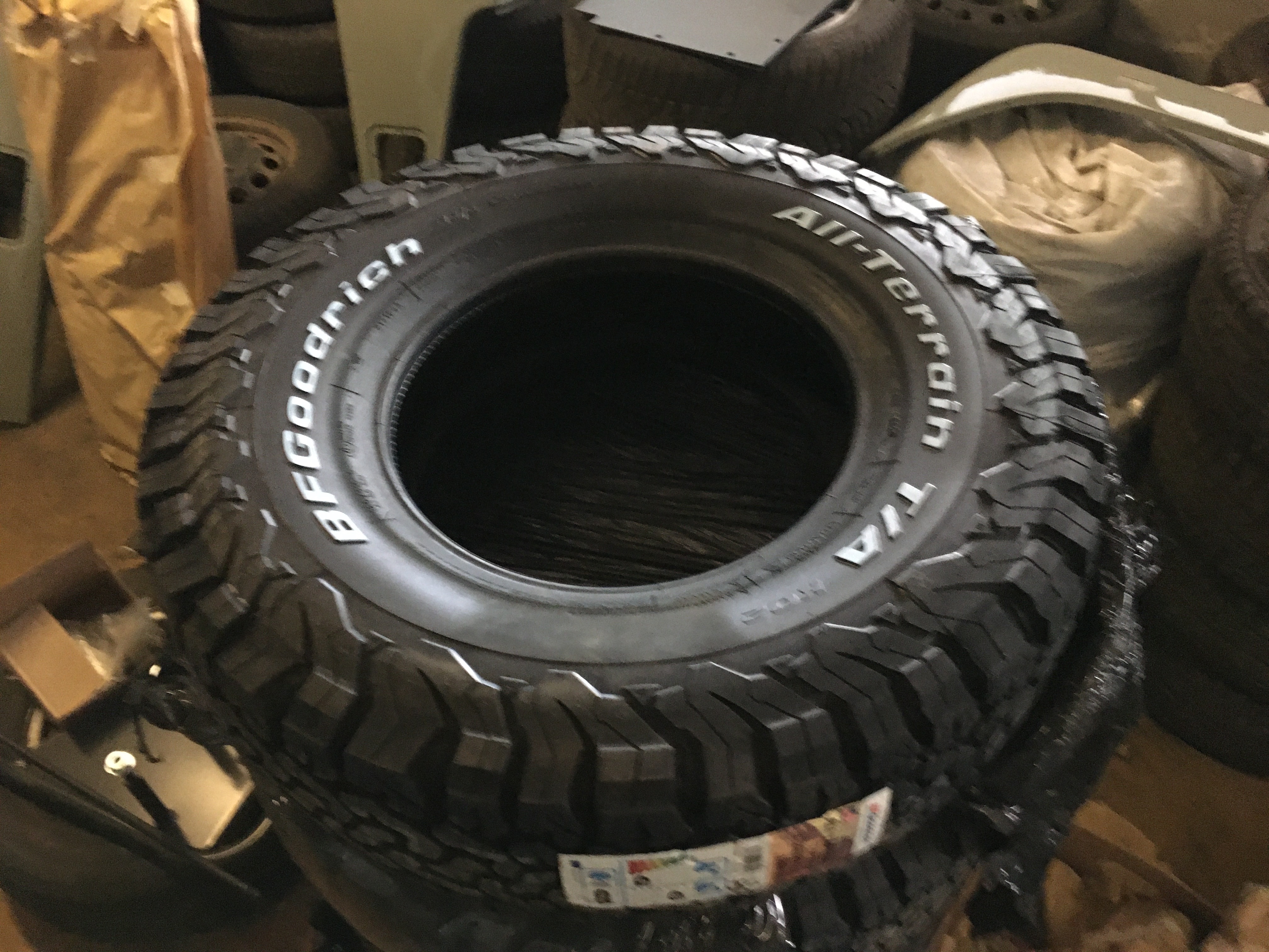

Dorazily gumicky...zacina se nam to chylit... :grin:

:yes co jsi dal nakonec za rozměr?

Dvestepetatricitky, na experimenty je cas...ted jeste zrepasovat disky a zase kus hotovej...
