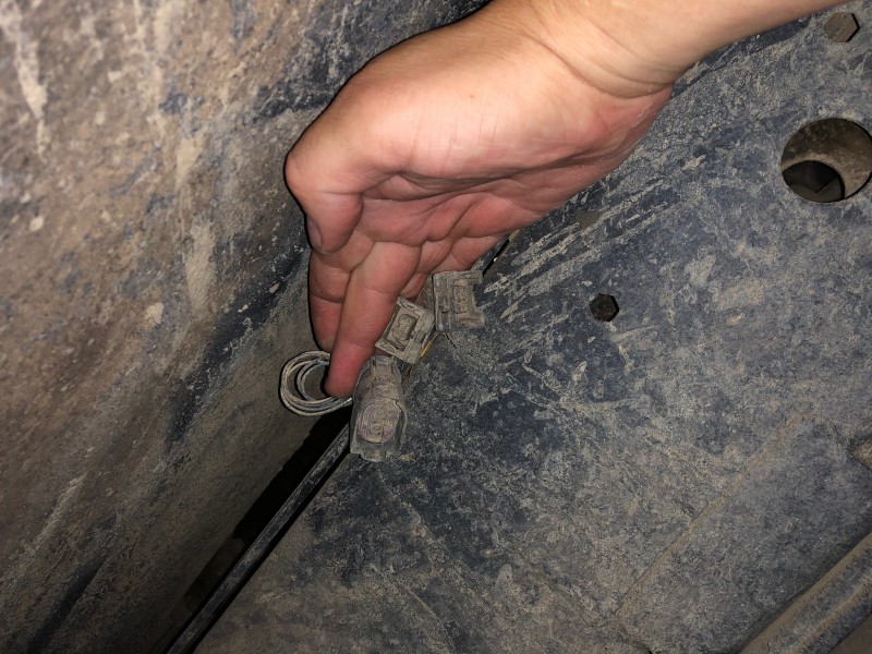

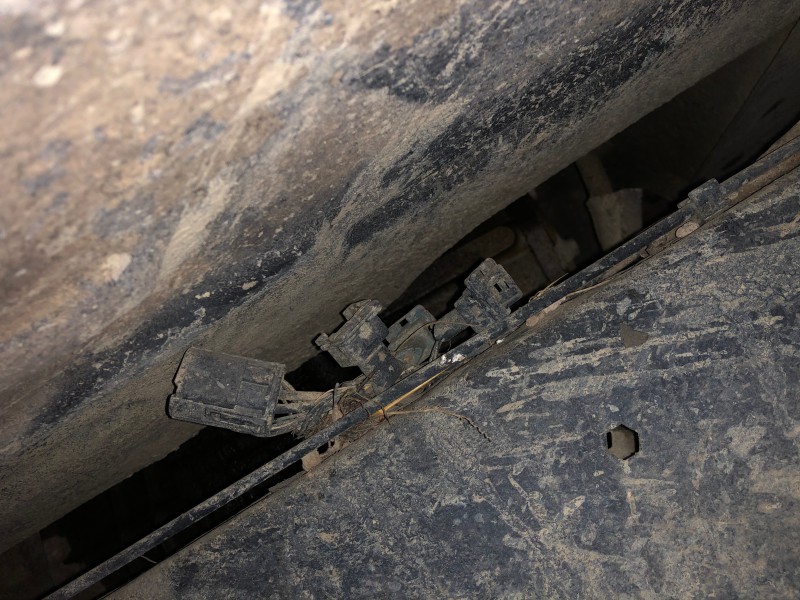

Re: Měchy D2
To je ku kompresoru. Este pri zadnych pruzinach by si mal mat konektory k cidlam.
