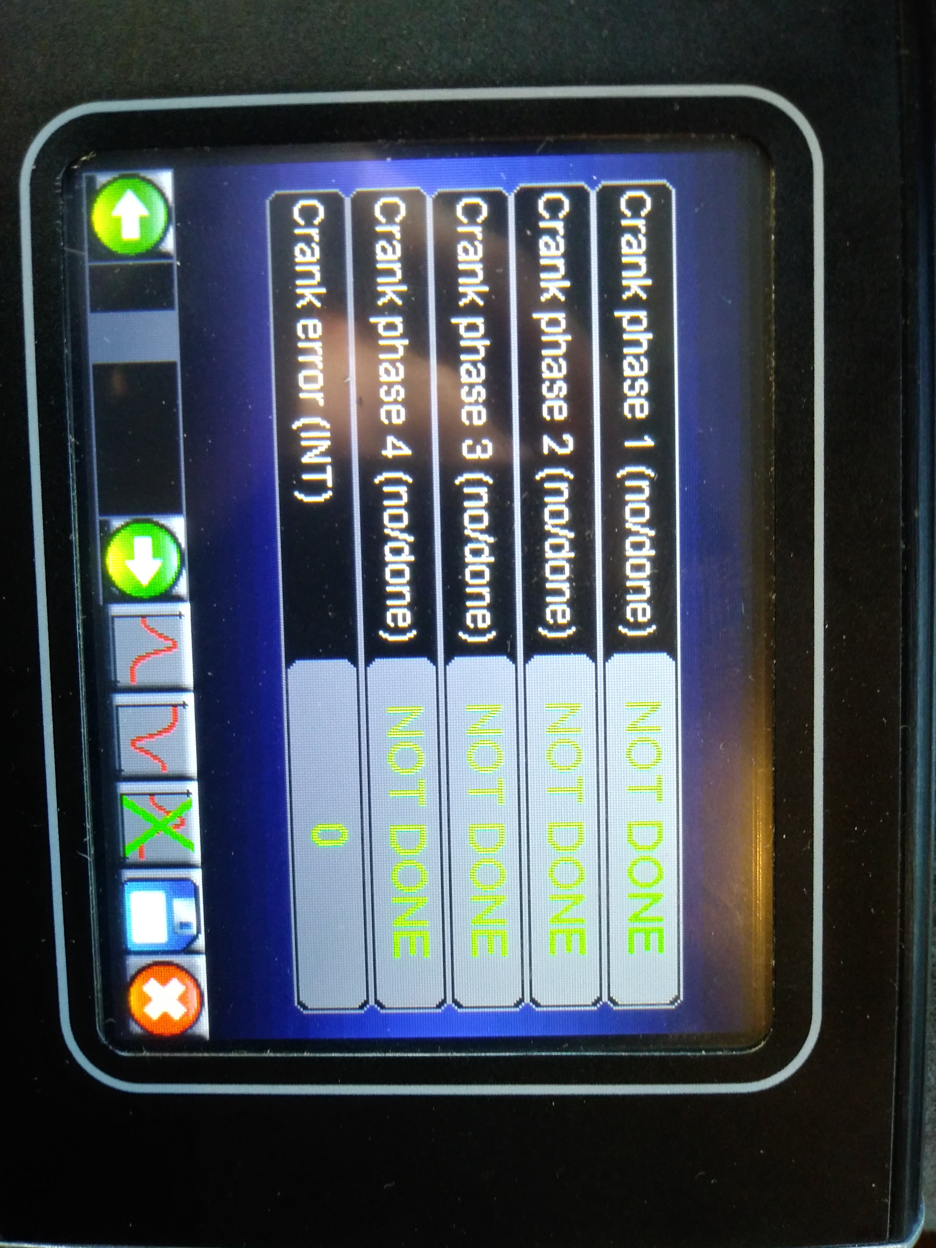

Zdar chlapy.Tak konečne som vymenil lambdy aj keď som musel odrezať jeden katroš a tak vybrať sondu , ktora ani za boha nepustila. Tak som vyresetoval motor adaptacne hodnoty. Po naštartovani to zblblo motor zadochynal. Po 3 štarte sa to konečne troška ustalilo. Mal som taky pocit, že po pridani pedalom ako keby ho dusilo. Tak po nahriati motora som odpojil MAF a skusil tak sa prejsť. Bol to riadny rozdiel. Tak ak predpokladam spravne MAF blbne riadne. Po napojeni diagnostiky som zistil nasledovne data ktroré su na obrázku. Viete mi niekto poradiť čo to može byť? Za pomoc vopred ďakujem.

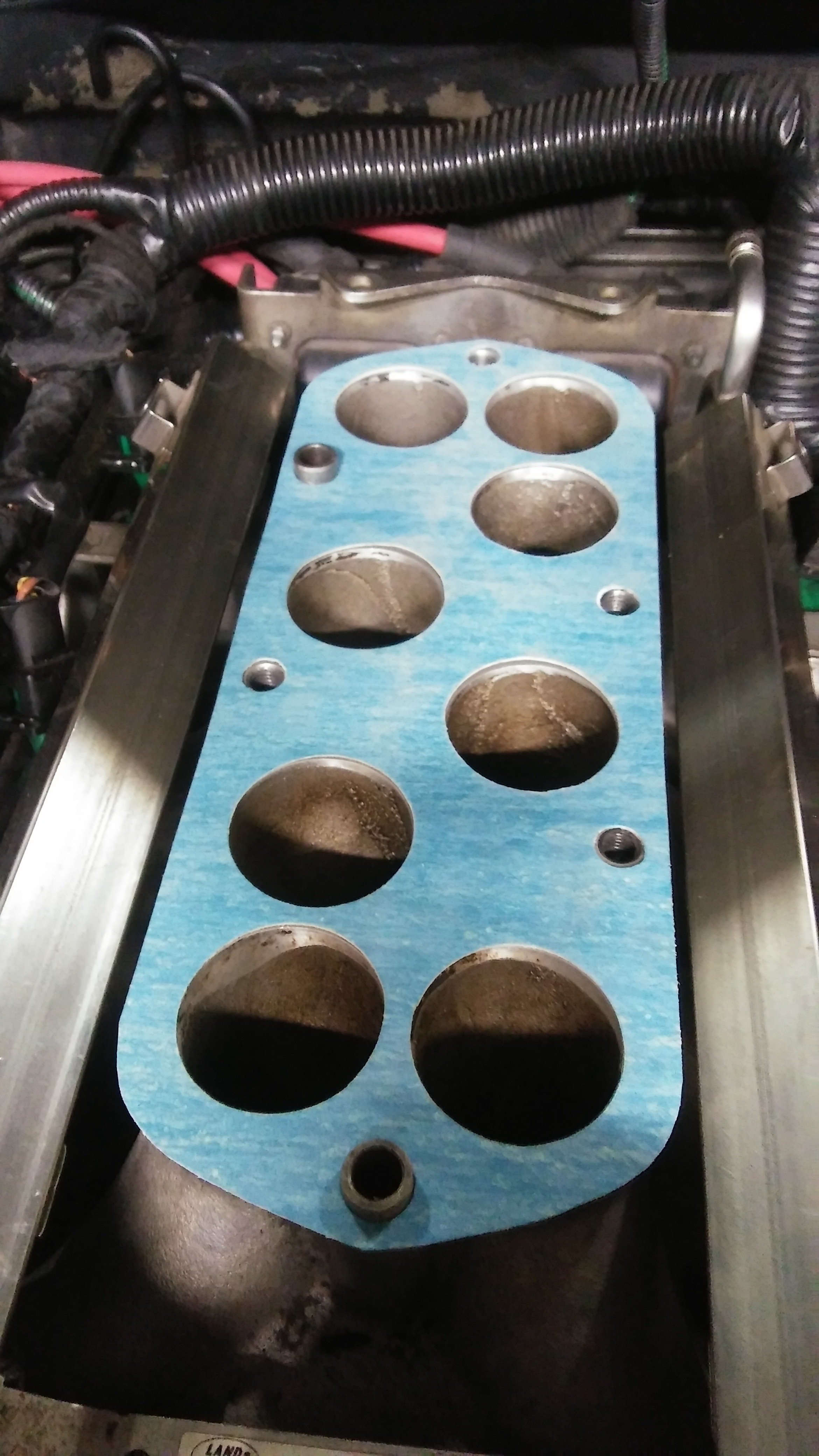

Tak ako by mohol začať nový rok u mňa, no predsa keď auto začne ísť na 7 valcov. Predpokladal som poruchu vstreku. Tak som to rozhodil vymenil vstrek a znova poskladal. Výsledok stále išlo na 7 valcov. Dal som si pokoj od toho veď to potom spravím. Prešli 2 dni a nedalo mi to tak so m to zase rozhodil. Sanie dole už za 15 min. Meriam vstrek ten je dobrý, odpojím iný vstrek hodnoty rovnaké. Tak som sa zameral na vedenie. Podľa vás ako to dopadlo. Pripojím multimeter hodnoty dobré až som nemykol káblom a hodnota hneď skočila do nekonečna. Tak pes zakopaný tu. rozobratie tej izolácie je fakt na nervy. Asi 10 cm od konektora bol kábel v ...... . Nasledovalo zletovanie a meranie. Hodnoty konečne OK. Tak jedna vec spravená. Kukám na to nešťastné plechové tesnenie, ktoré asi nieje podľa mojich predstáv tak som sa rozhodol nové vyrobiť. A určite nie plechové. Kúpil som tesniacu dosku na 330°a davaj vyrábať. Výsledok je na fotkách a poľa mňa sa aj podarilo. Je to aj jedno z miest kde ťahalo falošný vzduch. A keď už sanie je dole tak som sa pustil aj do repasu LPG. Už len dočkať na balíček a môže sa kompletizovať. Dúfam že už toto bude na tento polrok všetko.

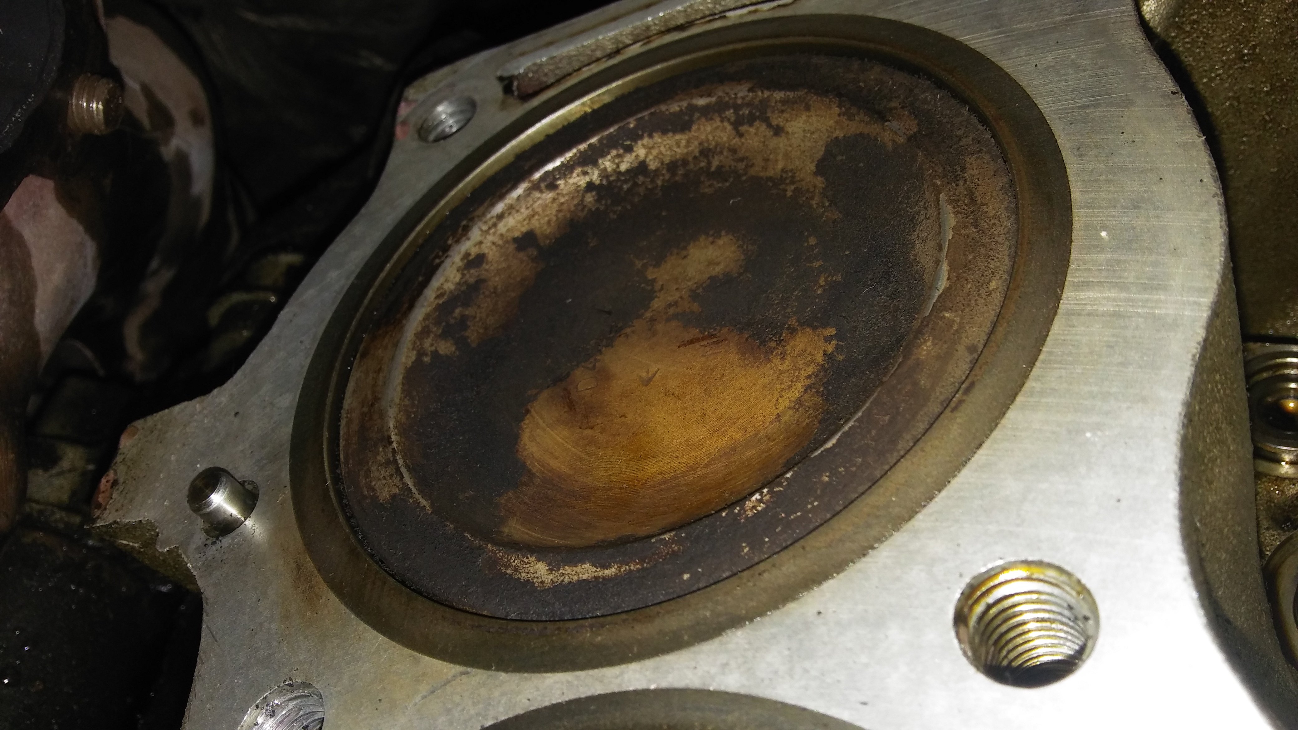

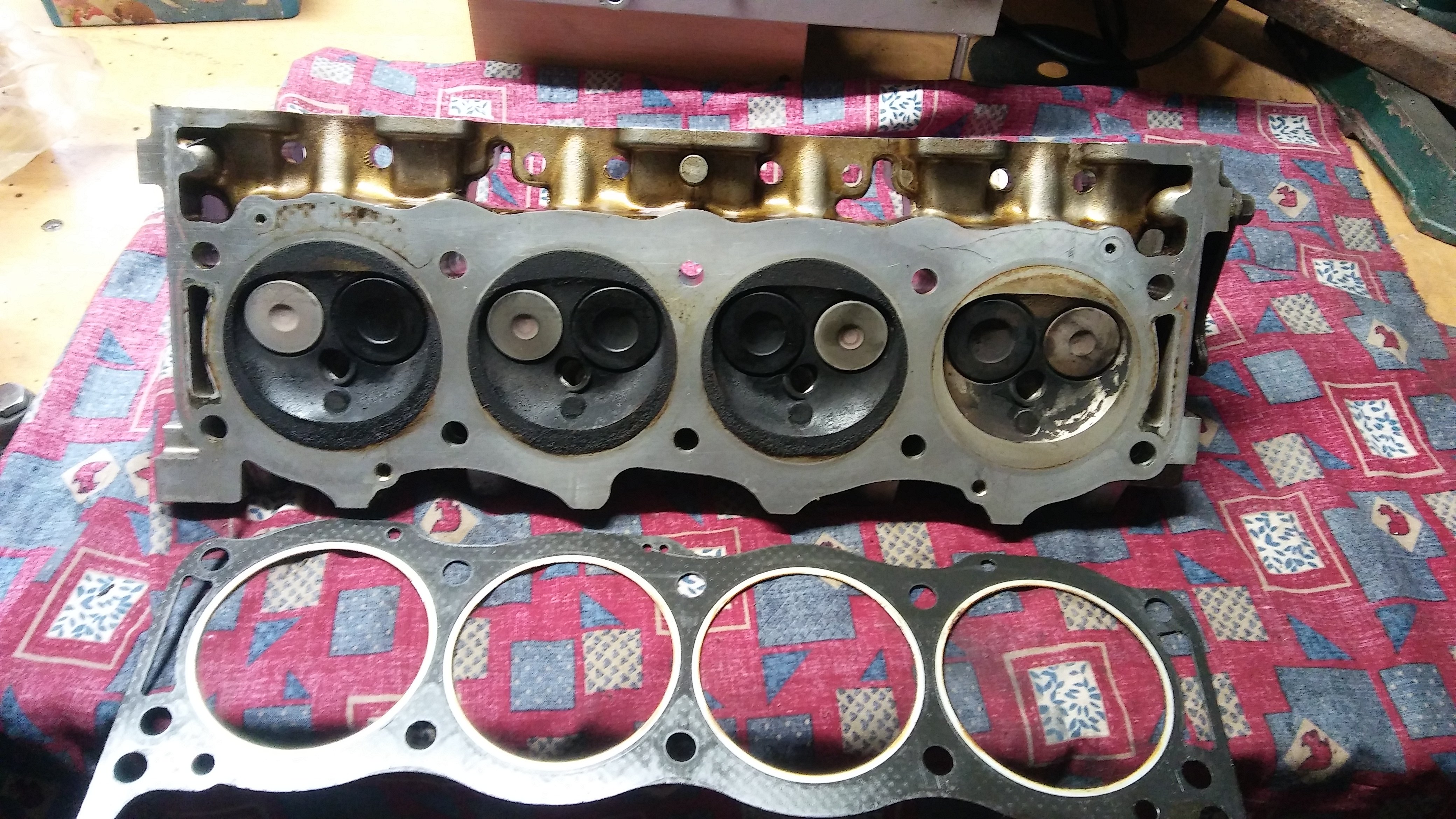

A demontáž začala. Človek by ani nepovedal čo všetko musí isť dole aby vôbec sa dostal k hlave. Moje očakávanie o prdnutom tesnení nevišlo. Tak ostal valec. Pri max zdvihu chýbalo ešte skoro 3 mm do max. Nasledovala demontáž vane a následne piest von. Moja nočná mora sa prejavila. Ojnica ohnutá. A teraz nech mi niekto povie ako sa to môže stať ?

Ako na začiatku som mal rešpekt, ale potom som si povedal veď čo, sú to šróby a momenty. Odďaľoval som rozobratie aj dva tri dni asi zatiaľ som si spravil vákuovačku pre testovanie a potom prišlo na rozobratie. Medzi rozoberaním motora som vyrábal rôzne priruby na valce, sanie ...
