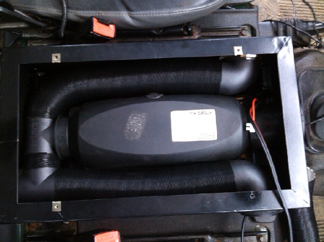

Re: Nezavislé topení pod cuby boxem
Nevypina se ti bufik přehřátím když kolem něj jsou ty trubky který maj v provozu kolem 70 stupňů?SJ410 píše:Tak jsem to tam taky nabastlil...
mne se to taky nevypinalo. akurat ted premyslam jestli do pumy vubec dat bufika. je tam trplo jak v prdeli. maximalne pod zadni sedadla pro cestujici vzadu. takze za mne tahle mobtaz uz asii pase. akurat je naprd mit cuby box nizko bez te schranky tak ji tam dam asi jako dalsi suflik. cerpadlo jsem mel hned u ramu a tam prerusenu hadicku na palivo co jede z nadrze.
Já jsem tam potom ještě udělal dokola další díry pro lepší odvětrání prostoru. Čerpadylko bylo uchyceny přes maly silentblok odspodu auta vedle toho topeni.

moja verzia

Zdravim.. keďže sa vonku ochladilo, tak k slovu sa dostal aj bufík.. (montoval som čínu z Ali, v čase corona PN) začal som ho viac používat lebo v 300 to kúrenie veľmi nekúri.. mal by som otázočku jazdíte normalne zo zapnutým bufíkom, či len ked stojíte??
Too Martin Š. Mal by si viac foto toho kastlíka? Ja som si vyrobil doma z " odpadu", foto časom pridam..
