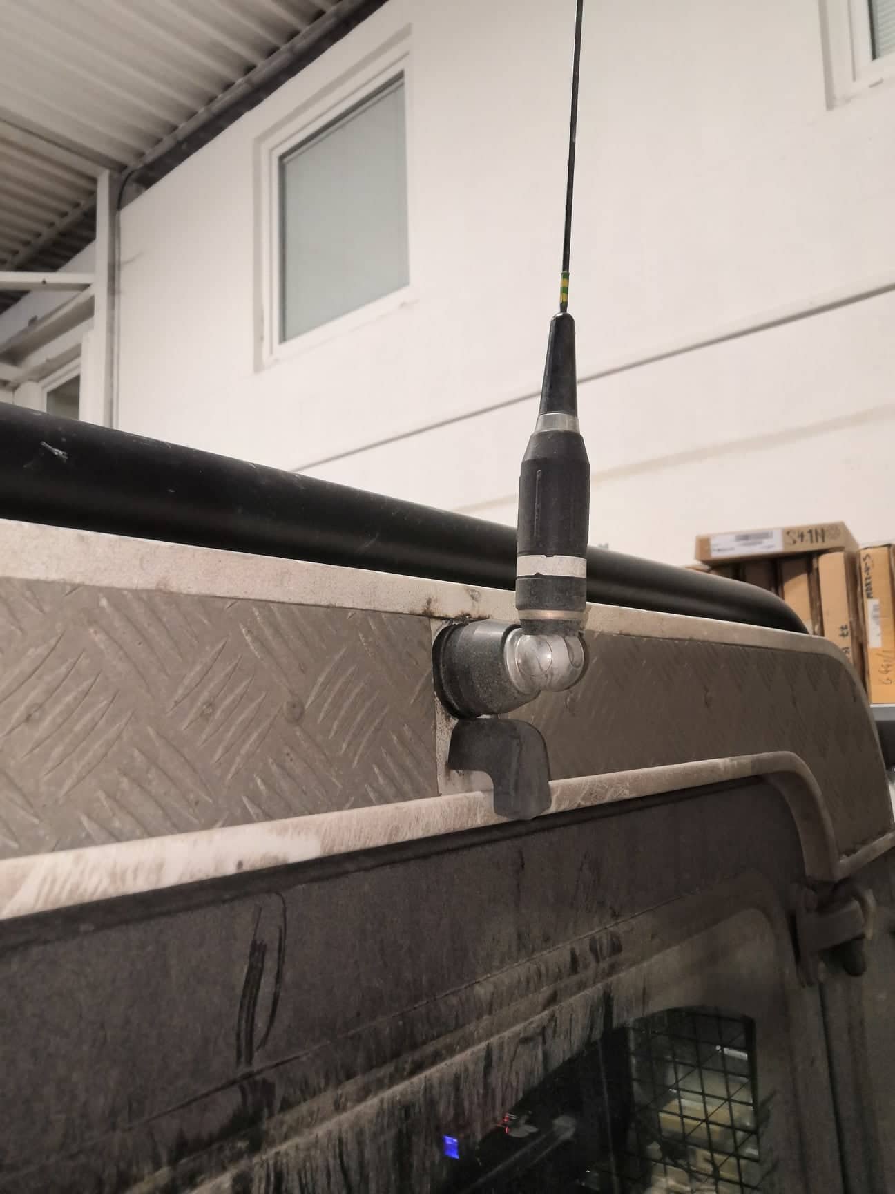

Moj kompromis je takyto:
antenu som este v lese nevylomil a to ani pri cuvani (vylomil teda nacal som ju pri cuvani do nizko otvorenej garazovej brany). V smere jazdy sa ten klb pekne sklopi.

MadTom: opäť vyčerpávajuca odpoveď. Ďakujem za Tvoj čas.. uvidím ako zostane čas po oprave headrov.. Podľa toho sa budem venovať aj CB..
DanoDEF: plánoval som anténou nahradiť ostrekovač (nefungoval ale po výmene spätného ventilu znova strieka ) tak teraz som mu daroval milosť.. a preto hľadám misto anténe..
Pozriem ešte po tých okapničkových držiakoch..

Nezabudaj, ze aj pri tomto drziaku musis dostat kabel do interieru. Ak nechces vrtat ostane ti iba moznost medzi dvere a tesnenie. To je zdroj zatekania, moznost zachytenia kablu o konar a taktiez ho v interiery musis skryt.

Re: CB rada
Nebo okolo čelního skla - ideálně, když už je tam šnorchl, ale i tak se to musí někudy protáhnout.
Abych byl konkrétní, tak používám tuto anténu: https://www.tme.eu/cz/details/frn.ant01 ... un/fs-145/
Za 8 let už mám druhou, mechanicky OK, ale skutečných 100W prostě nepřežila a trošku se začala uvnitř tavit. To se nám ale povedlo i u antén jiných značek.
Mají tam i různé držáky.

Re: CB rada
Ano dobre riesenie ale moze byt obmedzujuce ak je vysielacka napr v stropnej konzole a antena v zliabku v strede strechy. Dodavany kabel k antene moze byt kratky.
Presne taku som cez tyzden "ladil" na jednej D2. Po oprave konektora u radiostanice uz to bola pohoda.MadTom píše: ↑16 led 2021 09:08 Abych byl konkrétní, tak používám tuto anténu: https://www.tme.eu/cz/details/frn.ant01 ... un/fs-145/

Re: CB rada
Kabel se dá vyměnit za delší. Navíc co mi prošlo rukama, tak ty originál koaxiální kabely byly kvalitou spíše horší - když už používat v autě kabel RG58 tak v provedení s žílou typu lanko, nikoliv jeden drát, a dále v provedení s pořádným stíněním, nikoliv jenom opletení ve formě pár měděných chlupů a mezi nimi fůra děr. Ono to sice při vysílání nemá vliv, ale při příjmu je menší šance, že to bude brát rušení přímo z auta díky souběhu s dalšími dráty. A hlavně, koax který má jako střední vodič drát namísto lanka je podstatně méně odolný proti vibracím, což je v autě docela důležitá věc.
Jak už Dano psal, nejdůležitější je ale kabel nějak slušně protáhnout - skřípnutí do dveří není dobré řešení. Že do auta teče a fouká není zrovna u Defa problém - to už se nepozná, ale ten kabel se postupně rozmačká, prodře se izolace a nateče do něj voda. Po špatně přidělaném konektoru je poškozený kabel druhý nejčastější problém, co jsem u CB rádií v autech řešil.
