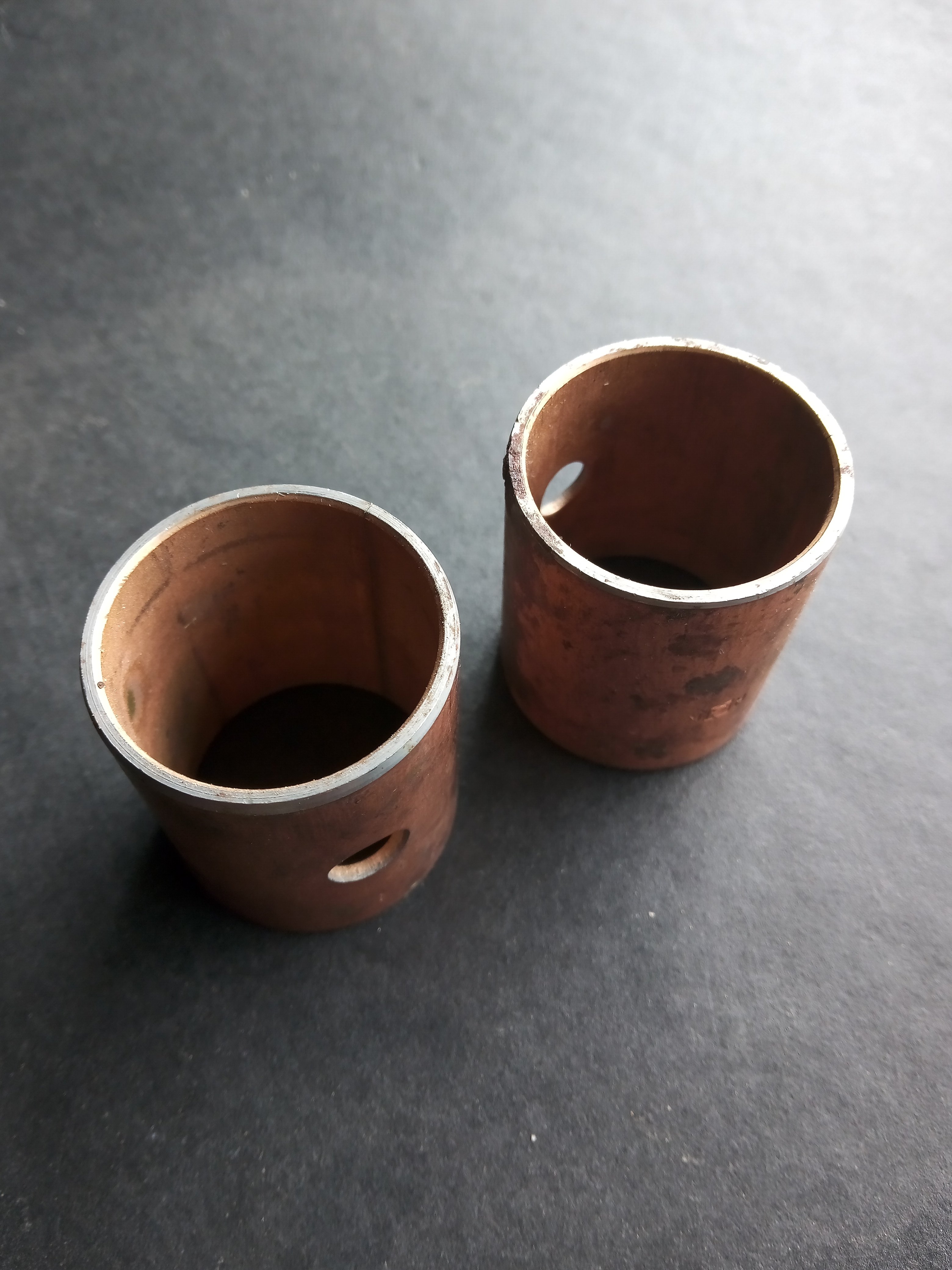

Zdravím ,
zháňam púzdro ojničneho čapu 247583GEN LR
3 ks či náhodou niekto nemá ,objednal som 4 ks a prišlo len jedno, doobjednať nie je problém iba sa pýtam lebo z UK to zas bude trvať
Ďakujem s pozdravom Jozef
Re: S III 1982 SWB z Toskánska
Prohledal jsem sklad a našel dvě tak jedině že by někdo měl doma ještě jedno...
Už jsem viděl kdejakou sbírku, ale že by se dávali dohromady ojniční čepy na čtyřválec od mnoha dárců... No, nechť vám to dobře dopadne.
Kryten ďakujem pekne ale ako Hanys píše idem doobjednať 3ks z tej istej sorty
Nevím kolik to stojí, ale odhaduju, že moc ne. Objednal bych 4ks, ať je nějaká šance, že budou stejné. To že ti při další objednávce pošlou stejný kus, není vůbec jisté.
Dík za info ,
nestoja veľa iba dlho cestujú tak ako hovoríš doobjednám 4 kusy
