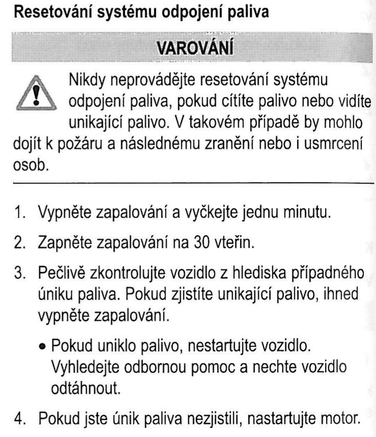

Re: Freelander 2: Nestartuje
U Free2 je to jinak. Bezpečnostní vypínač paliva je nahrazený G-senzorem osazeným v řídící jednotce SRS, která je někde pod středovou konzolí za řadící pákou.
Sloužim lidu! :-)
- Příspěvky: 14953
- tel.: 608 600 360
- auto: D2, Def 130
V tom případě je buďto v návodu k autu popis, co s tím, nebo bude potřeba diagnostika.
- Tazik1992
- Příspěvky: 1394
- tel.: 602875958
- auto: Defík
- Bydliště: Holýšov,Kaznějov
V návodu je k tomu toto:
Sloužim lidu! :-)
