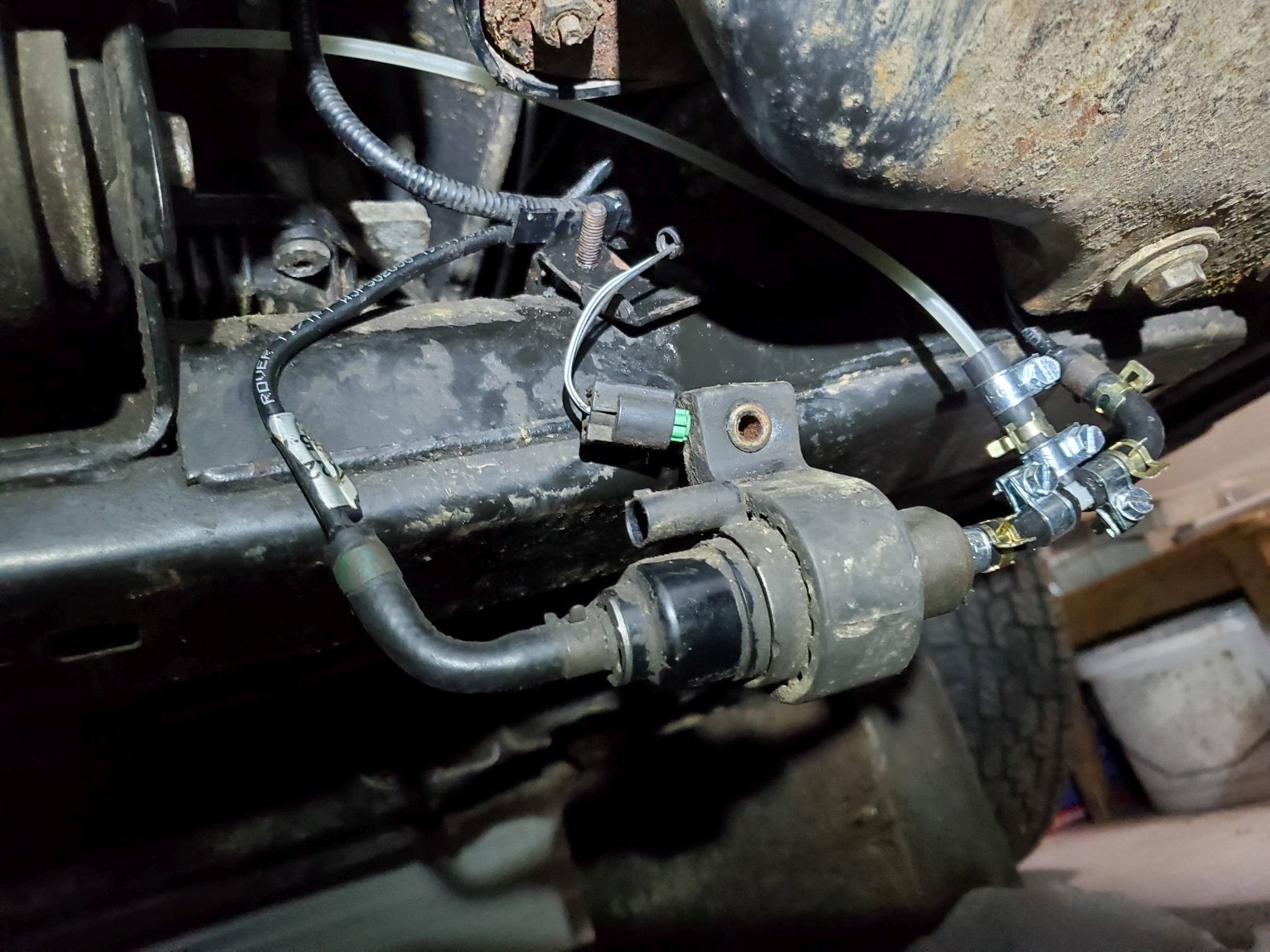

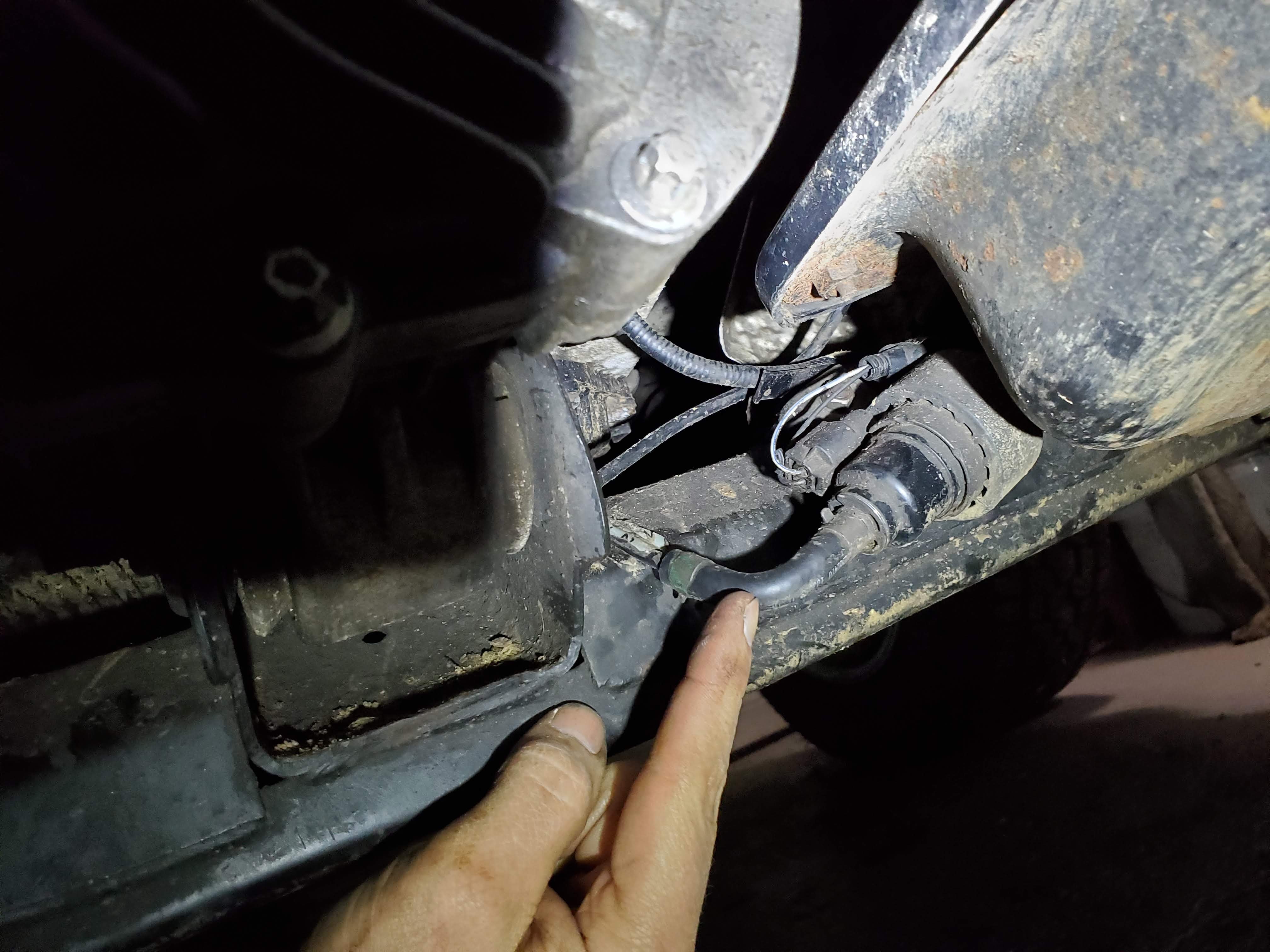

Je to na co ukazuju prstem privod paliva? To si nejsem jist.....

krynn píše: 17 dub 2021 23:27 Je to na co ukazuju prstem privod paliva? To si nejsem jist.....
na straně konektoru je z čerpadla výstup, tzn. že to už je přívod paliva do webasta

Tak smiril jsem se z odpojenim pumpy od webasta a montazi T cka na opacny konec nez je pristupny ... :-(
Ale jak je to s filtrem? Je nutne tam davat separatni filtr paliva pro nove topeni? Nema uz webasto nejaky svuj filtr (pripadne vymenit/vycistit ten)?
Nebo snad logicky pokud bych tam daval dalsi filtr tak pred T cko?

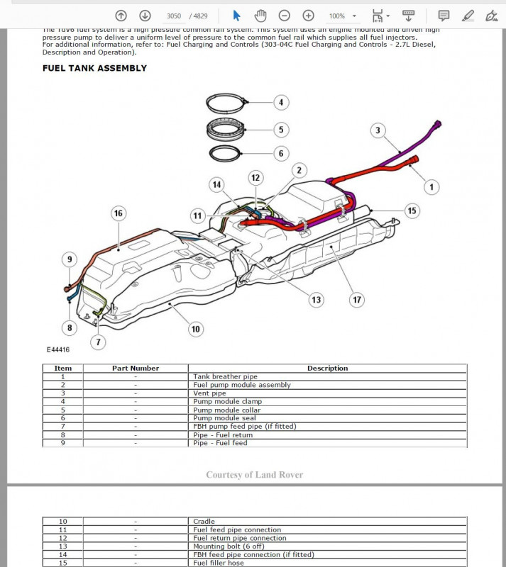

Ale ted tu s kamosem zkoumame workshop manual a web jestli nema webasto co uz tam je vlastni filtr, protoze mi prijde uchylny tam davat 2 palivove filtry.
Chci odpojit hadici od stavajici webasto pupmy (ten konec co neni na fotce videt - kde neni konektor) dat tam T kus a budto zadny filtr nebo filtr pred t kus, nebo filtr za t kus smerem k novemu topeni.
A to ted resim...... co vyna to???

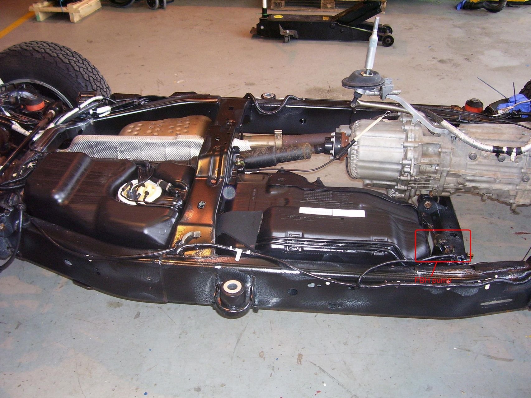

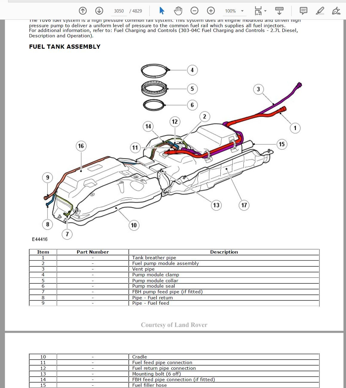

Jeste jsme nasli pekny foto ramu s pumpu :-), ale nevim jestli tam je nekde filtr..... nevypada to

T kus musi byt este pred povodnym cerpadlom cize na opacnej strane ako je konektor cerpadla.

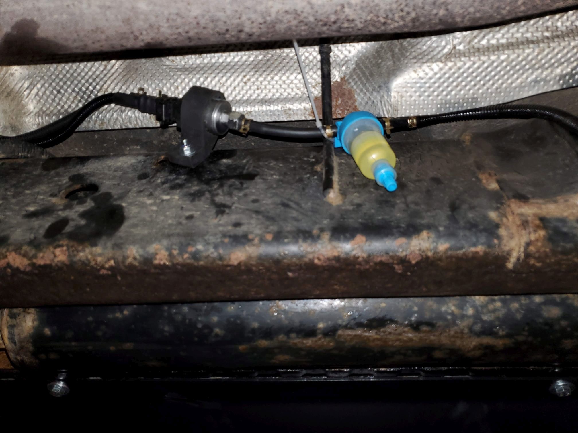

Dává se malinkej plastovej někam na hadici před naftové čerpadlo. Malinkej a slabé hadičky proto, aby se v nich nedržely bublinky. Mě se nechtělo kupovat jak malej filtřík tak slabé hadičky, tak jsem použil klasickej plastovej naftovej a 6mm palivové hadičky a taky to funguje.

na hadičce pro vodní webasto není žádnbý filtr, v nádrži trubička končí volně v přírubě čerpadla a je asi o 2 cm výše než sání čerpadla aby topení nevycuclo celou nádrž,
ale je to hlídané i řídící jednotkou, při při poslední 1/4 nádrže už webasto vodní nestartuje a v diagnostice ja zápsano
že nestartoval pro nízkou hladinu paliva

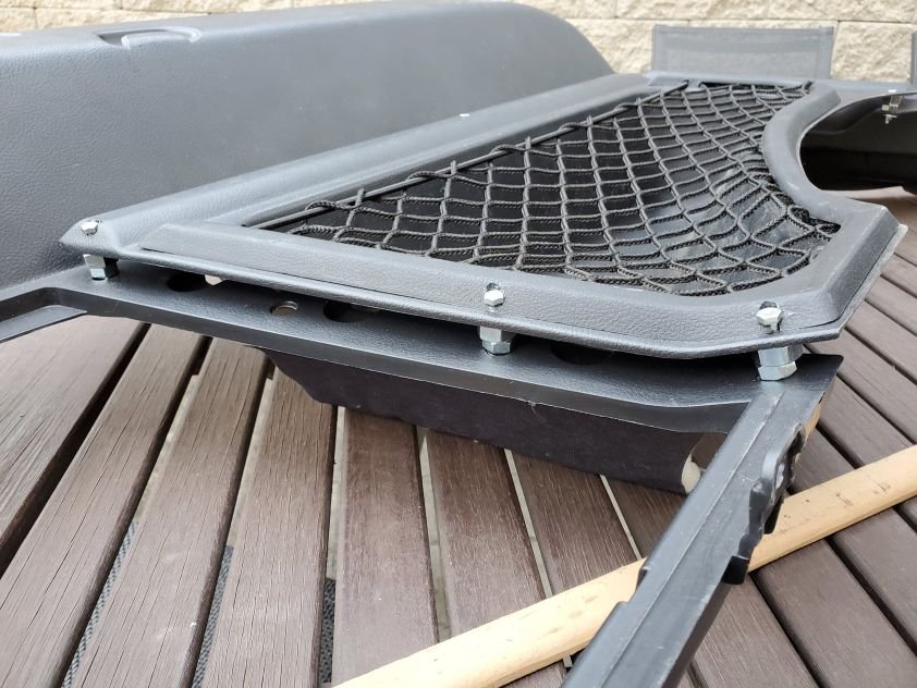

krynn
Příspěvky: 11
Registrován: 01 kvě 2020 20:53
auto: disko 1 a 3
Re: Horkovzdušné topení - dodatečná montáž do D III
#194 Příspěvek od krynn » 25 dub 2021 23:00

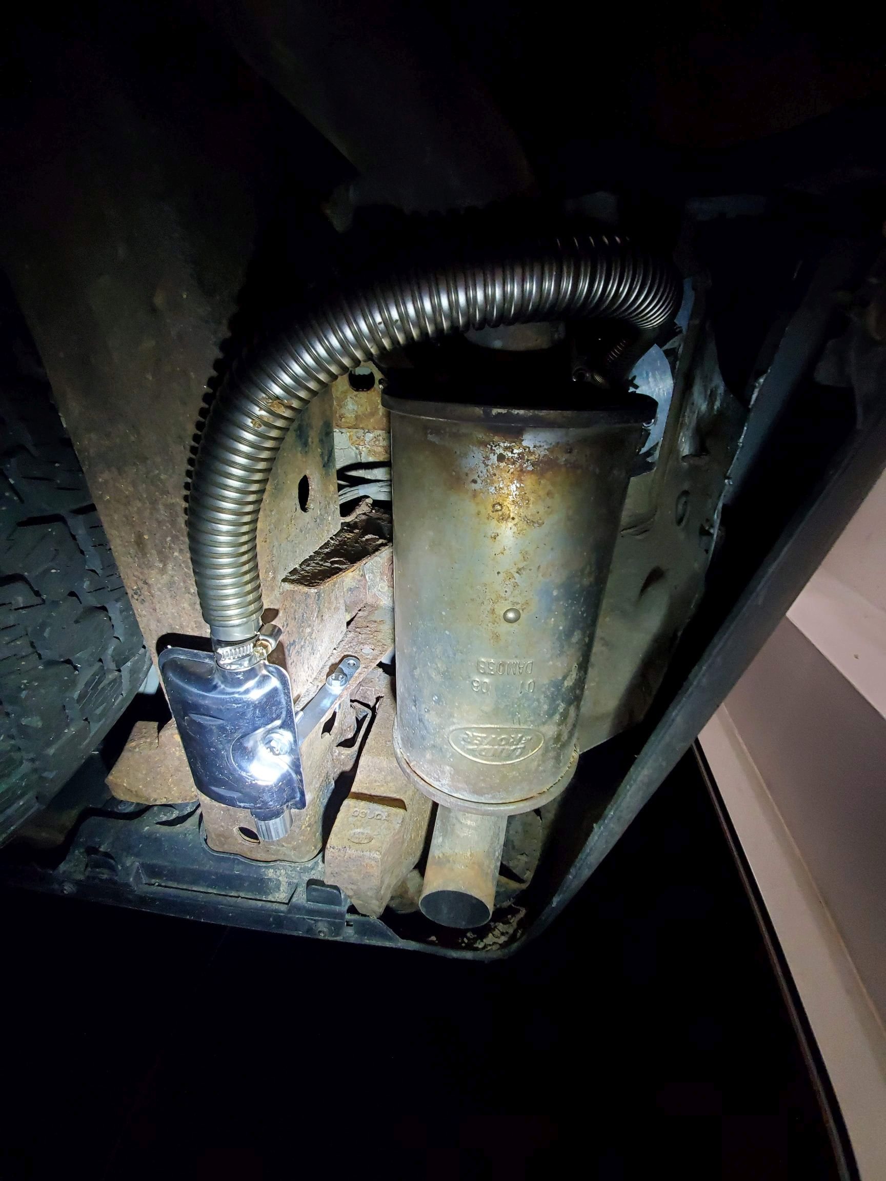

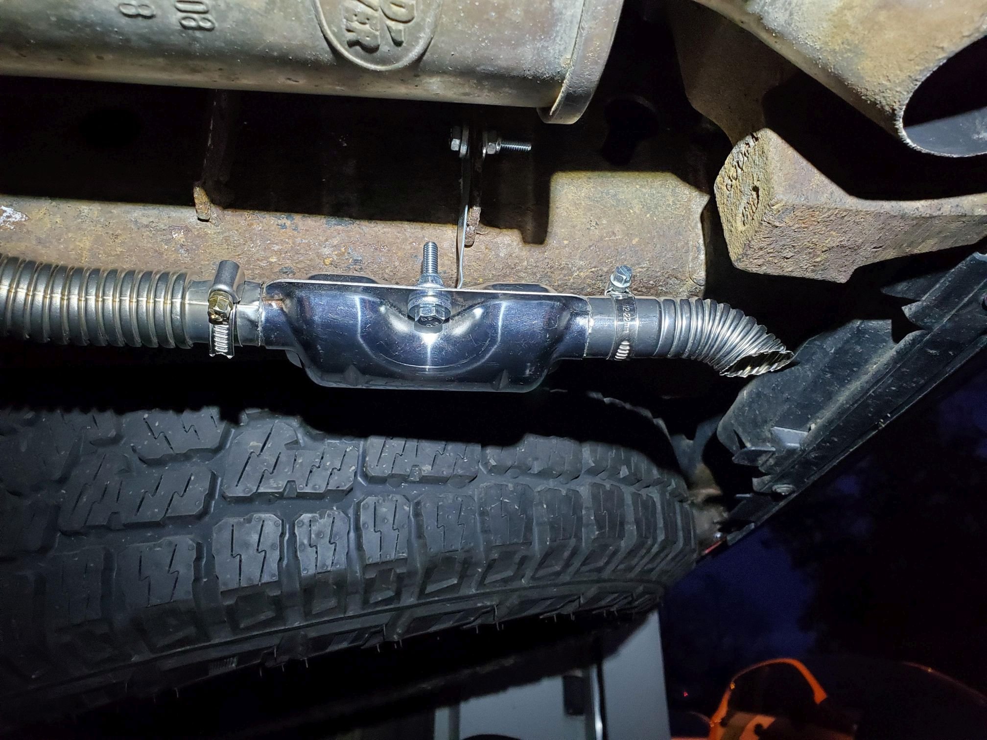

Tak uz funguje. Neni nejtizsi ve srovnani s ostatnimi (zvenku - vevnitr OK) - ted o vikendu jsme byli jezdit a spat asi 5 ruznych bufikaru a znacek (aut i topeni :-)). Ale fuguje dobre. O vikendu byla zima a bylo to super :-).
Dal jsem tam nakonec filtr co byl v sade kdyz u originalu v aute neni. Je to i s pumpou na ramu rovnobezne s vyfukem, pod prevodvkou se mi to nelibilo. Tlumic by nemel byt nalezato, ale dirou dolu - vim :-), kdyz takhle to proste krasne vyslo.
Naposledy upravil(a) krynn dne 25 dub 2021 23:15, celkem upraveno 2 x.
krynn
Příspěvky: 11
auto: disko 1 a 3
#195 Příspěvek od krynn » 25 dub 2021 23:04

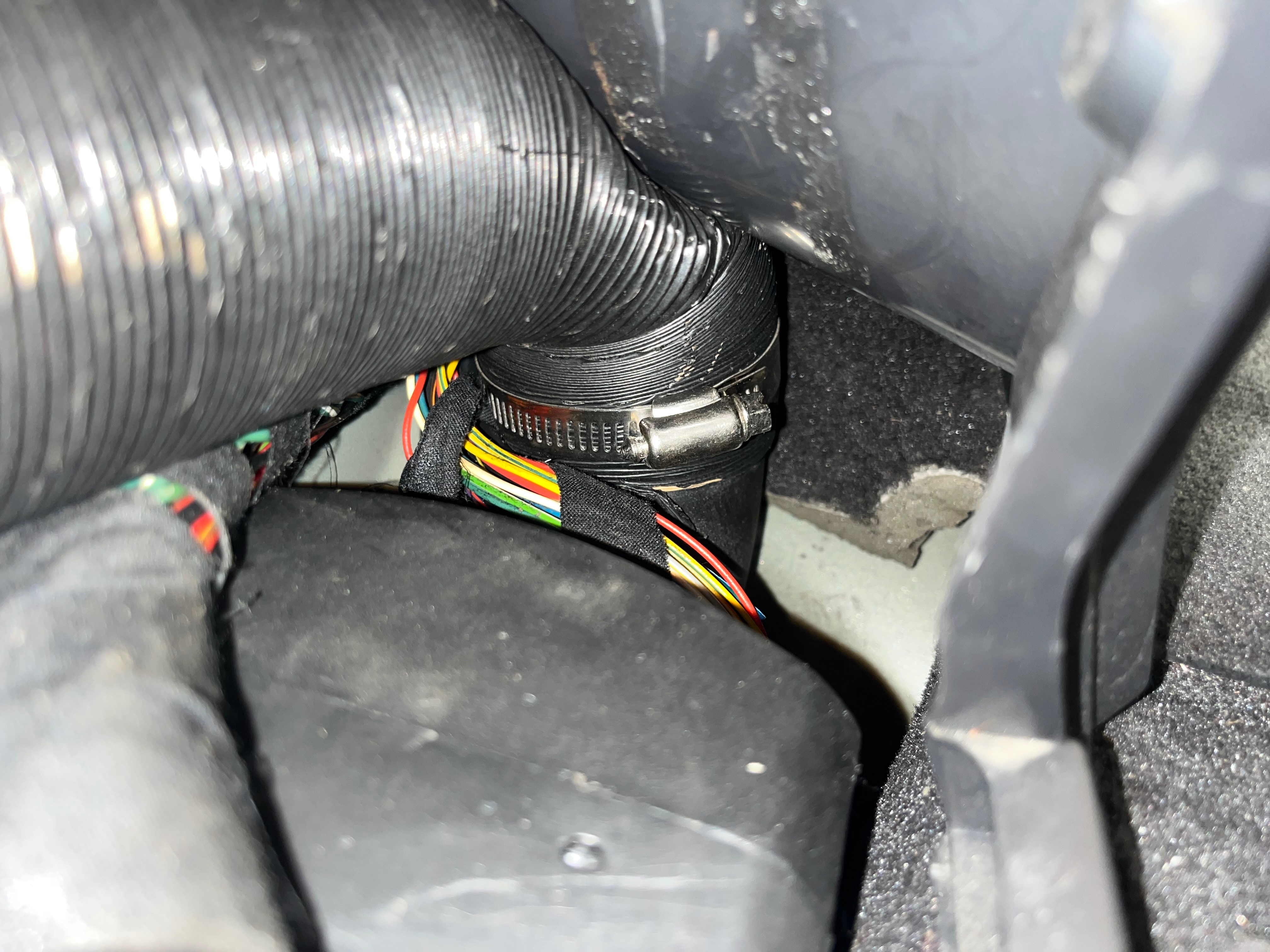

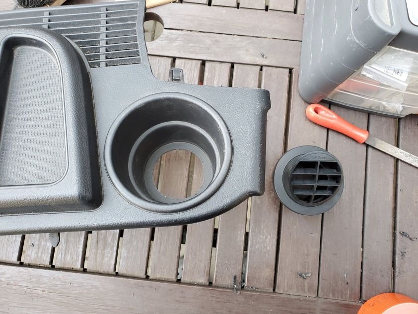

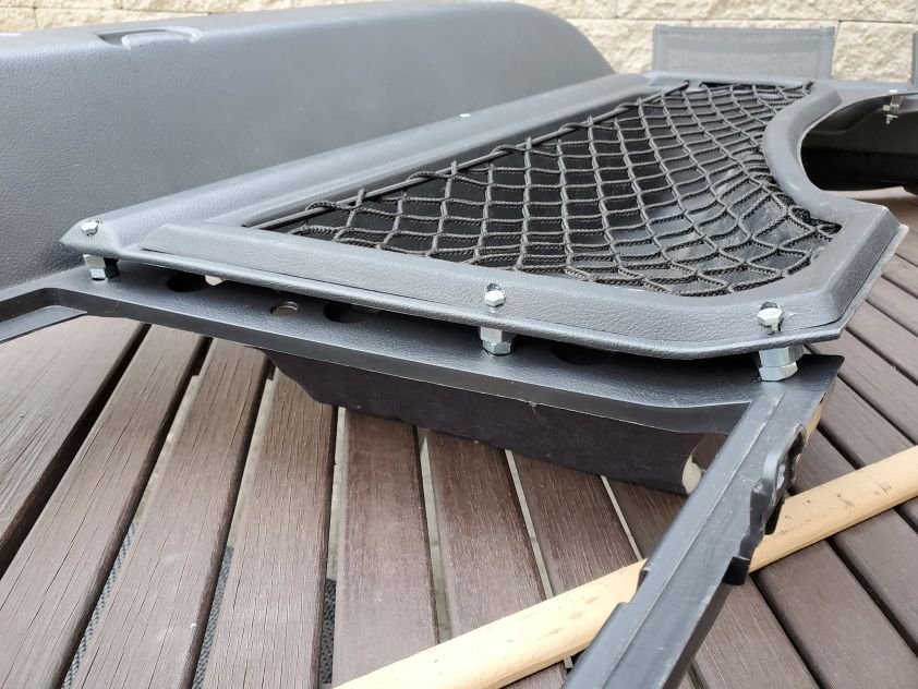

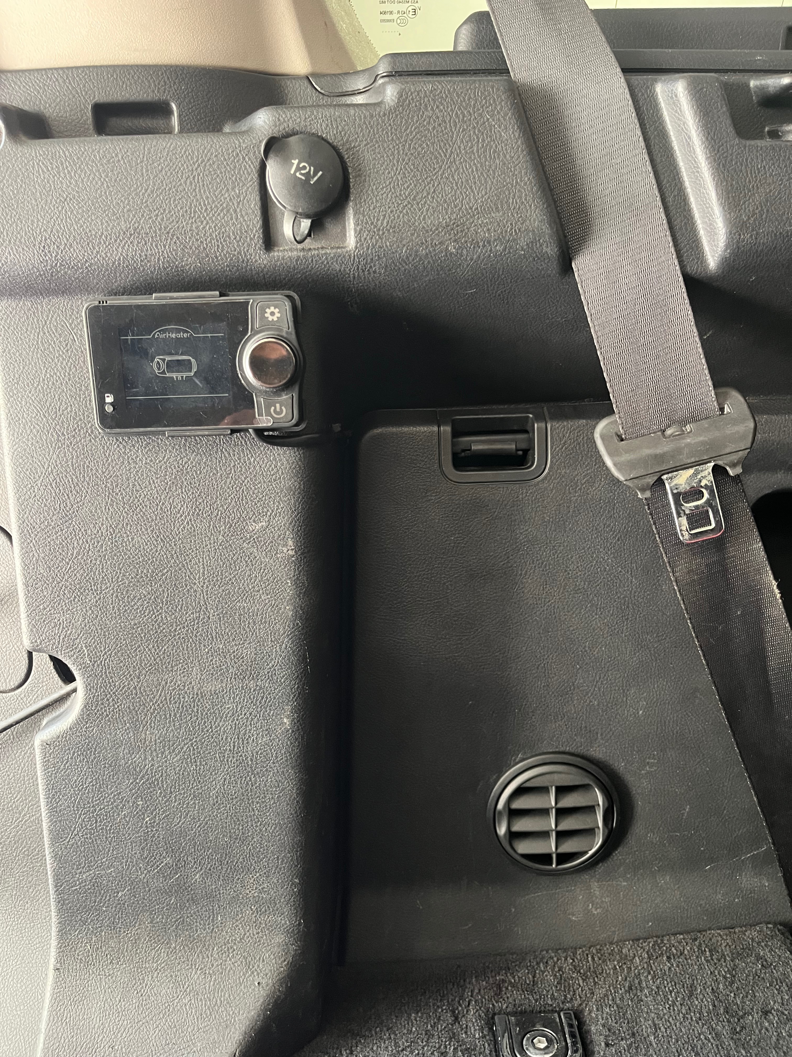

Jeste dodelavam vydech do cup holderu a nasavani do "dvirek". Nechce se mi tam vejit kapsa se sitkou pred rouru vydechu. Musel jsem ji predsadit, snad to pujde. Vam se to veslo v pohode? Nebo nejake jine reseni?

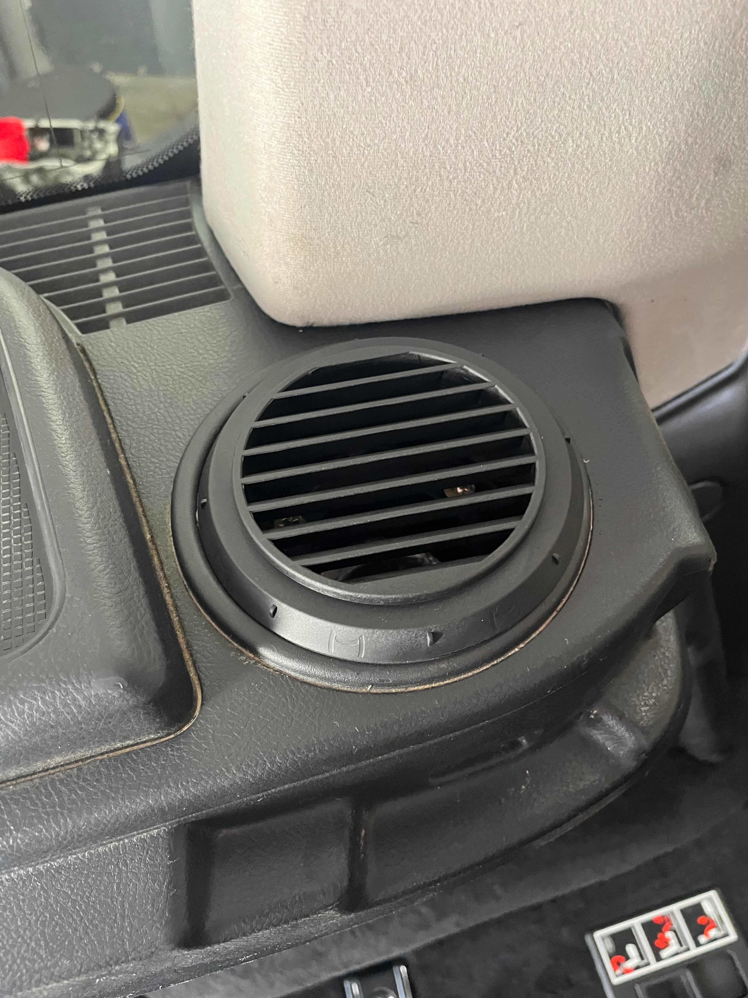

#196 Příspěvek od Martin_Černý » 14 srp 2025 13:26

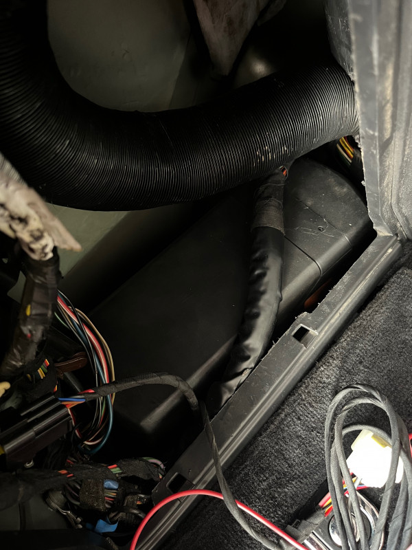

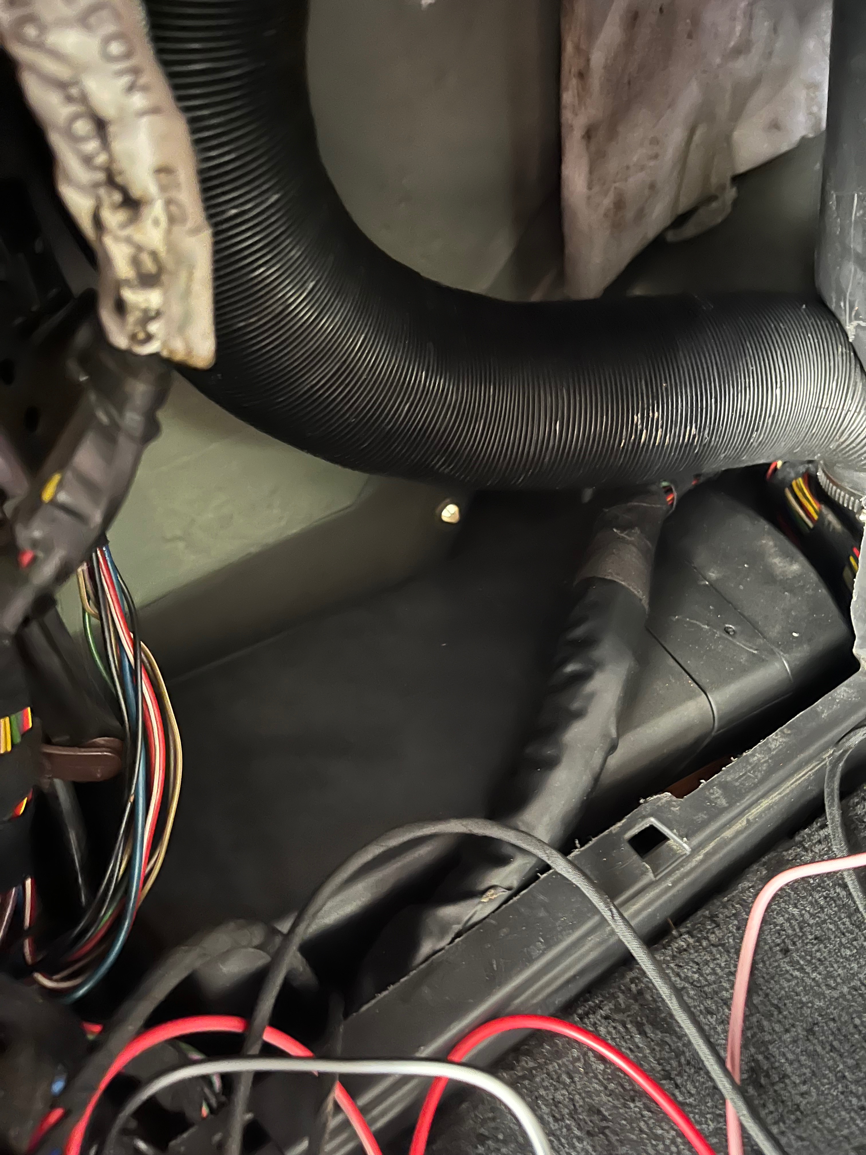

Taky nam tam pribylo.
