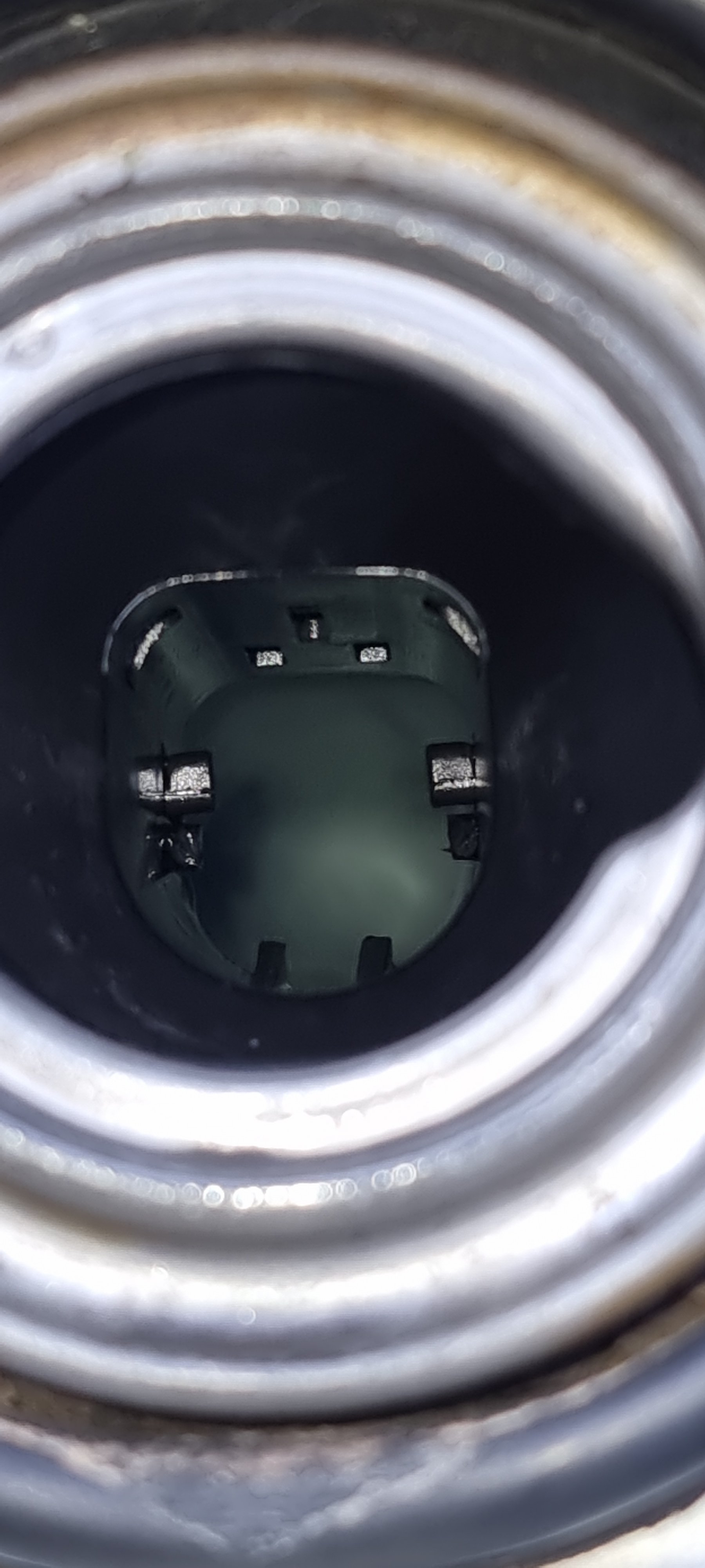

Ahojte. Vznikol mi problem. Ked tankujem tak mi stale vypina pištol, lebo sa javí ako keby bola plna nadrz. Nafta stoji v trubke a pomali odteká. 65L som tankoval asi10min. Co sa mohlo stat?

Pripchaté hrdlo nádrž?

Tak hlavně by to chtělo napsat jaké je to auto.
Ale třeba naftove L322 mají v hrdle tankování pojistku proti benzínové pistoli. Vyskočí tam takova záklopka a pak to dělá přesně to co píšeš. Dělá se k tomu taková plastová věc, kterou to zaklapnes zpátky a je to zase ok. Jde to i sroubovackem.

Stejně tak i naftová D4. Jednou se mi ta klapka zavřela na Ukrajině, měli na pumpě blbou koncovku hadice.
No a dělalo to přesně to stejné.
Když se podíváš do hrdla, uvidíš takovou žlutou záklopku.

To červené co myslite tam není. Proste žádná prekážka. Mam tam holú trubku. Strčim pistol a stlačim "samotankovanie" a nic. Jakoby tam niečo bolo. Furt pena v nadrzi. Stále vypína. Zase vcera nic...max 10L nafty..otras. Jak bezdomovec chodim na benzinku a tankujem 7,53L nafty 🤦‍♂️😀....Ukazuje plnu nadrz, ale podla km..by som mal dotankovat tak 30L

Ak sa jedna o L322 tak ked vovalis pistol do hrdla nadrze tak hu smelo otoc smerom do prava ku vicku a tankuj.Mne to robi to iste ked necham pistol kolmo k zemi tak sa mi nedari naftu natankovat,akonahle pootocim uz iba trpnem kolko tam zase vojde :D
Este podotknem ze tankujem stale u Slovnaftu(body) takze neviem ci sa takto sprava aj u inych stojanov.

Jako Karel, napiš co je to za auto, jestli L322 facelift, tak tam můžeš mít aktivovanou ochranu proti tankování benzínu.
Pokud je to L322 předface, tak ta to nemá. Dělá to jen jedna benzínka, nebo všude?
Ještě můžeš mít zaseklou zpětnou klapku co je na výstupu z nádrže, ale to jsem ještě neslyšel že by se někomu stalo :mrgreen:

Je to 2004 ..3.0od BMW. Robi to na kazdej benzinke. Klapka tam nie je žiadna. Nieco ako keby bolo v hrdle nadrže. Nafta sa rychlo naplni v hrdle a pomali odteka...a preto stale vypina pištol pri tankovani. Nechapem to.

Naopak, u vstupu do nádrže je zpětná klapka, aby nic neteklo z nádrže. Předface to má na 99%
A nebo Ti tam proste něco spadlo :mrgreen:
Sundej hrdlo a uvidíš

Na 3.6tdv8 som mal v hrdle taku cervenu klapku - bezpecnostnú. Ale tuto nič take nie je. Strčil som tam asi 130cm benzínovú hadičku. Skoro celá tam plynule vošla a na konci to do niečoho narazi a zastavi sa. Ale hadička je sucha. Nedostane sa az k nafte. Ked fúknem - citim ze nie je v nafte ( bublotalo by to) Nadrž je pritom plná - viem,kedze som 24. Tankoval 65L a vcera asi 10L ...a asi 25L tam bolo. Takze cca 80-90L nafty tam bude kedze som aj jazdil. Pride mi čudne ze sa nemozem dostať az po naftu.

A není to jenom tím, že ti to prostě přestalo žrát jako nezavřené a máš plnou nádrž? To že se nedostaneš k naftě může být jenom nějaké kolínko na plnící hadici, kde se ti prostě ta tvoje zkušební hadička zarazí. Teď jenom si být jistej, že palivoměr funguje dobře. :hmm:

Tankoval som ked ukazovalo v nadrzi 20L cca. Dotankoval som 65L co som tam skoro zamrzol kolko som sa tam trapil a vcera necelych 10L. Spravil som asi 200km. Takze musi byt skoro plna nadrz...a tak aj ukazuje. Problem je ten ze ked zacnem tankovat, nafta iba pomali odteka z hrdla. Sak pojazdim nech je tam ale 20L a rozoberem to. Ina moznost nie je..

...je tam klapka na vstupu do nádrže...
Hadička ji může otevřít a nemusí, záleží jak se trefíš.

No mne to tiez nedalo podla jeho foto ako keby mu tam nieco chybalo.Alebo je to tym ze je iny modelovy rok, bol som sa pozriet na moju uchlastanu nadrz a u mna to vypda inak.
Nemohlo sa stat ze niekto pred tym mal uzavretu klapku a nasilu hu prerazil a spadla dnu??Len fantazirujem :tmi

Miklosxxx píše: 27 pro 2021 20:53 No mne to tiez nedalo podla jeho foto ako keby mu tam nieco chybalo.Alebo je to tym ze je iny modelovy rok, bol som sa pozriet na moju uchlastanu nadrz a u mna to vypda inak.
Máš facelift :wink:
