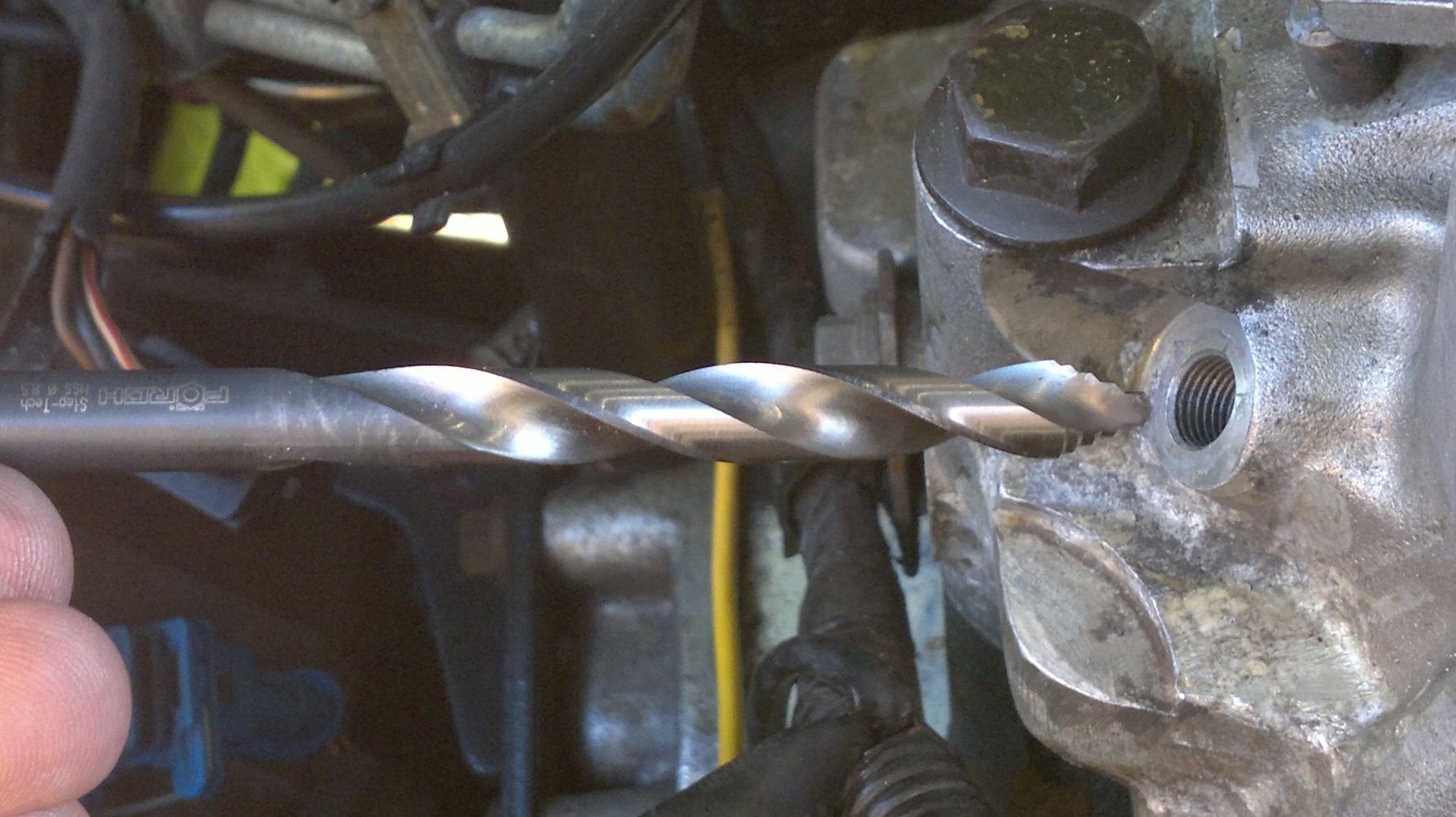

A ještě přihodím závěr honu na tlaky. Minulý víkend jsem se rozhodl, že ty tlaky změřím i za tepla.
Nechal jsem motor dvě hodiny na volnoběhu pořádně prohřát a se stejnou procedurou se pustil do měření. Ukázalo se, že za tepla je komprese ještě trošku lepší. Při prvním měření vylezla rafička až na cca 32Barů. Další zjištění je, že za tepla byl pokles tlaku z napumpovaného válce výrazně pomalejší.
Takže je asi možné, že ten únik bude třeba přes kroužky a když se to ohřeje a roztáhne, tak je to utemovanější.
Každopádně za tepla mám jen jedno měření, protože hned na prvním válci se objevilo drámo. Když jsem chtěl vrátit žhavící svíčku zpátky, tak se zastavila v poloze nad závitem ?? Hned mě samozřejmě napadla bludná teorie, že je tam asi nějaká vložka, která se teplem roztáhla a teď tam svíčka nezapadne dokud to neschladne.
Pohled do komůrky ukázal, že je asi zborcené sedlo svíčky. V tu chvíli bylo jasné, že problém alias kokot se nachází mezi madlem ráčny a zemí.
Vůbec jsem si nepohlídal tvar toho adaptéru. Jeho sedlo je prostě na tupo a zřejmě při utažení (a ještě za tepla) se to tam smýklo. Takže adaptér nechám stočit do kónusu.
Jenže jak z toho ven ? Na rozšířené části žhavícího kolíku jsem naměřil průměr 4,98mm, takže ideální pro vrták pr.5. Jenže. Komůrka je hluboká a normální vrták krátký a nechtěl jsem riskovat, že mi zahučí dovnitř. A navíc při uchycení do držáku tam vadí podstavec šroubu hlavy. Extra dlouhý jsem neměl. Jehlový pilník už sem měl v ruce, ale přišlo mi to jako brutalita. Nakonec přišla spása v podobě vrtáku se stupňovitou špičkou, 8,5ka má na jednom ze stupínků průměr přesně 5mm a navíc se dá zasunout do komory takřka na těsno, takže se i vystředí. Haleluja.
Mimochodem tydle vrtáky jsou fakt perfektní. Supr vrtají, nepotřebují předvrt či důlek a hlavně dělají perfektně kulaté díry. A dají se použít i jako odhrotovače. V nabídce je má např. Förch jako Step-tech nebo Würth jako Smart Step.
Na jakýs takýs odsátí šponek jsem udělal odsávací adaptér k vysavači z krytky dětské savičky a pneu šroubení s 8kou hadičkou.

Přestože nehodlám Defíka moc vzdalovat od sériového provedení a tunning asi nebude silnou stránkou mého koutku, tak nějaké drobné úpravy se určitě taky odehrají. Jedním z prvních vylepšení je instalace "sportovnějšího" vzduchového filtru. Využil jsem místní nabídky a skočil po filtru od K&N.
Je vidět, že oproti standardnímu filtru ESR2623 je opravdu vzdušnější.
Konkrétně tenhle filtr od KN E-4810 je rozměrově takřka stejný jako standard - délka 285mm, průměr 130mm. Jenže se ukázalo, že jeden rozměr je jiný. Zdálo se mi totiž, že po záměně slyším hvízdání navíc. Tak jsem to rozebral a porovnával.
Vnitří průměr směrem na hadici k turbu má jen 65mm, oproti originálu, který má 70mm. On je totiž původně filtr pro Mitsku L300 a JD traktory
