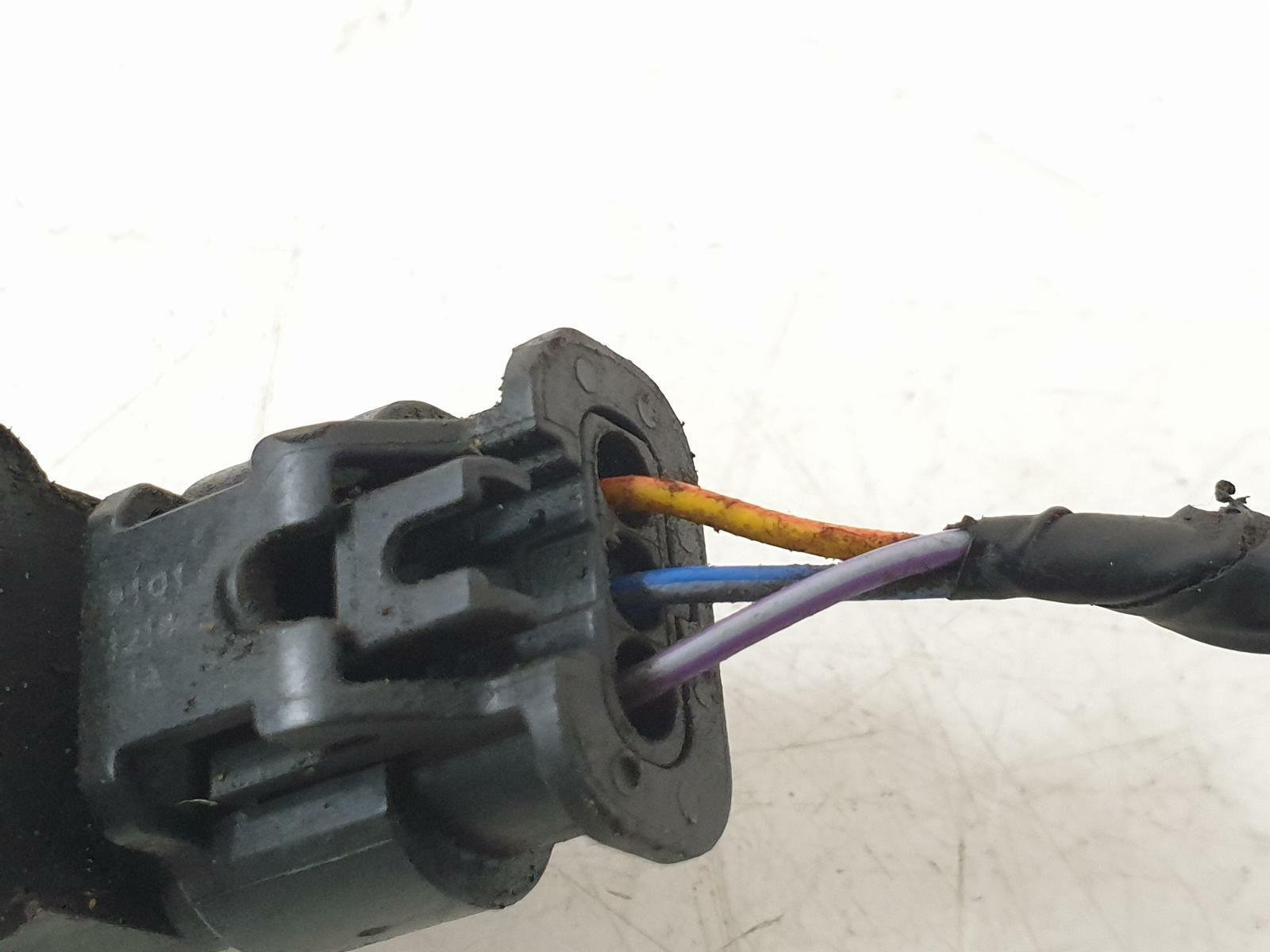

Ahoj,
sháním konektor s piny pro parkovací senzor, který je pod plastovým lemem předního levého nárazníku.
Parkovací senzor jsem sehnal přímo v LR, ale neprodávají samostatný konektor. Musel bych si koupit komplet kabeláž pod levé kolo, která stojí 15 tis. CZK a přitom se jedná součástku v řádech stovek max.
Předem děkuji za jakýkoliv tip.
Konektor na přední parkovací sensor SD4 2012

Nazdar, ani stovku nestojí
Tady je na anglo LR shopu www.powerfuluk.com
https://www.powerfuluk.com/parking-sens ... ingle.html
Ale byl mi povědomý a moc bych za to nedal, že je to tendle od TE Connectivity z řady MCON typ 1488991-1
Mají třeba zde:
https://cz.rs-online.com/web/p/automobi ... ry/7186943
https://www.conrad.cz/p/te-connectivity ... ge-2402028
Mají třeba zde:
