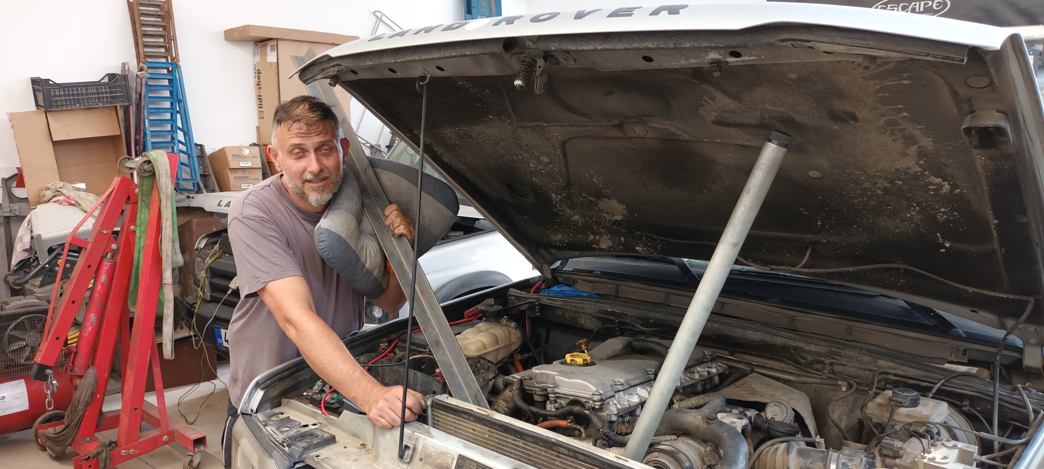

Včera výměna řemenice kliky a chladiče klimatizace na Slávkové D2. Šlo to v pohodě, zvlášť když je k dispozici pořádný klíč s držákem.

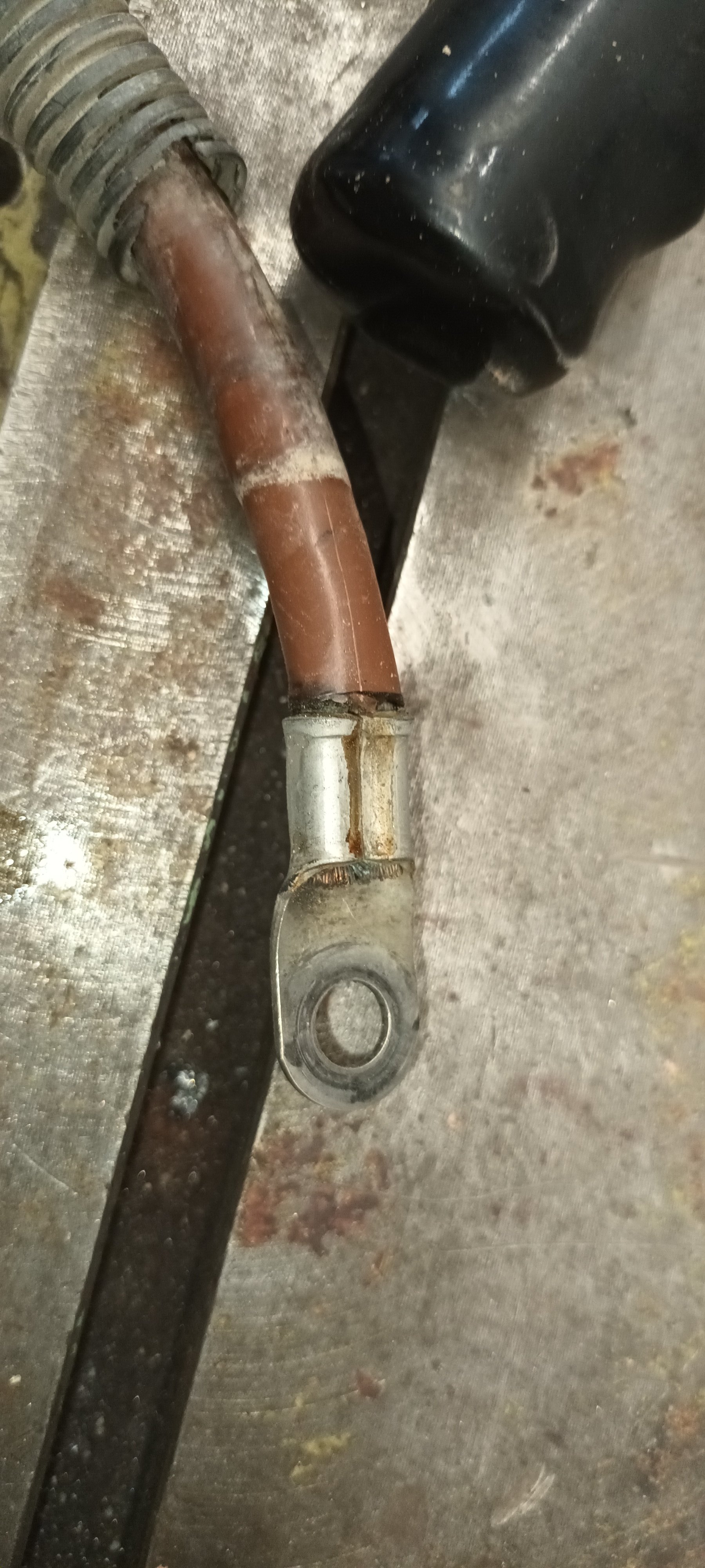

Dnes jsem vyškubnul z naší D2 kabely mezi alternátorem, baterkou a pojiskovkou - oba byly KO, to nejhorší jsem opravil už v Turecku - kabel mezi pojistkovkou a baterkou, ale jenom provizorně. Tak jsem ho udělal nový, namontoval a začal měřit. Za normálního stavu byly úbytky napětí na kabelu v pohodě, jakmile jsem ale pustil elektrické spotřebiče co šlo, tak nejenom že alternátor na volnoběh nedá víc než 90A, zde stačilo přidat na 950 otáček, horší bylo, že při těch 90A z alternátoru (měřeno klešťovým ampérmetrem) byl úbytek na kabelu mezi alternátorem a pojistkovkou 0,2 V, což znamená ztrátu 18 W, a většina tohoto byla na kabelovém oku co se připojuje na alternátor. Samotné oko mělo vůči alternátoru dobrý kontakt, ale v místě krimpování kabelu do oka už to moc neplatilo, plastová izolace byla místy lehce zhnědlá a mědění dráty hodně zkorodované. S novým kabelem je úbytek 0,03 V, takže výkonová ztráta je okolo 3 W a to už odpovídá ztrátě v kabelu jako takovém.
Zdá se to málo, ale zhruba 15 W ztráta v kabelovém oku znamená, že oko hřeje podobně jako žárovka v brzdovém světle, tedy docela dost, a nemá se jak moc chladit, kromě toho, že to ohřívá celý kabel. Nějak nám ty auta stárnou, protože na první pohled jsou originál oka nalisovaná dobře a drží.

Re: Defender 130 HCPU - co a jak - fotky z výletu, TD5 řemenice kliky?
To vypadá,že si Slávek vzal na práci polštářek ,aby se pohodlně spinkalo u té dřiny
- Příspěvky: 14957
- tel.: 608 600 360
- auto: D2, Def 130
Polštářek jsem mu dal já, a on potom tak pěkně držel.
Ten kabel na fotce bych opticky skoro nepodezříval, to už jsem vytahal od startérů nebo altíku horší věci...
- Příspěvky: 14957
- tel.: 608 600 360
- auto: D2, Def 130
Já taky ne, a podobně ten druhej, taky v tom lisování vypadal v pohodě. Až jsem si vzal na voltmetr jehlové hroty, pustil všechny možné spotřebiče a začal měřit úbytky.
Dnes jsem to jestě spočítal, a okolo 0,04 V úbytek napětí při proudu 90 A už celkem dobře odpovídá použitému kabelu a jeho délce, takže je to nejspíš OK. Na webu ja na tohle fůra kalkulaček, pokud se člověku nechce lézt pro hodnoty do tabulek. Zajímavější je to pro odběry okolo 400 A, což odpovídá navijáku, tam už není problém mít úbytek 0,5 V, což je 200 W ztráta, a to už je nějakého tepla.
Furt koketuju s tím, použít kabel k navijáku zároveň jako bočník a na palubku dát ampérmetr ukazující alespoň orientačně zatížení navijáku resp. jeho odběr proudu.
No, vypadá nevinně. Takhle od pohledu byl asi zavřený jen na plocho bez vnoření. Se přiznám, že v krimpovaný kontakt sem nikdy velkou víru neměl. I když to není úplně košer, tak v případě silových kabelů ten konec licen (blíž ke kontaktu) raději opatrně proletuju olovnatým cínem, aby se to chytlo i těla konektoru. Zlepší to jak ele. kontakt, tak i mechanickou ochranu proti uvolnění. Ale nesmí to být durch přes celý krimp až na druhou stranu, tam je potřeba nechat žilám volnost.MadTom píše: ↑24 srp 2022 22:39 Dnes jsem vyškubnul z naší D2 kabely mezi alternátorem, baterkou a pojiskovkou - oba byly KO, to nejhorší jsem opravil už v Turecku - kabel mezi pojistkovkou a baterkou, ale jenom provizorně. Tak jsem ho udělal nový, namontoval a začal měřit. Za normálního stavu byly úbytky napětí na kabelu v pohodě, jakmile jsem ale pustil elektrické spotřebiče co šlo, tak nejenom že alternátor na volnoběh nedá víc než 90A, zde stačilo přidat na 950 otáček, horší bylo, že při těch 90A z alternátoru (měřeno klešťovým ampérmetrem) byl úbytek na kabelu mezi alternátorem a pojistkovkou 0,2 V, což znamená ztrátu 18 W, a většina tohoto byla na kabelovém oku co se připojuje na alternátor. Samotné oko mělo vůči alternátoru dobrý kontakt, ale v místě krimpování kabelu do oka už to moc neplatilo, plastová izolace byla místy lehce zhnědlá a mědění dráty hodně zkorodované. S novým kabelem je úbytek 0,03 V, takže výkonová ztráta je okolo 3 W a to už odpovídá ztrátě v kabelu jako takovém.
Tohle oko je na straně alternátoru, ty na straně pojistkové skříňky byly masivnější a lépe lisované, ale taky nepřežily. Obecně lisované/krimpované konektory jsou lepší než pájené, ale musí to být udělané správně, což znamená pro každou kombinaci kabel-konektor mít ty správné nástroje. Ve výrobě to jde, doma/při opravách je to horší. To zapájení proč ne, jenom při tom nesmí ta nalisovaná část teplem povolit. Ono to krimpování funguje jako studený svár, pokud ale mezi dráty zateče cín, tak ten má oproti mědi podstatně větší odpor a celý spoj tím zhorší. Správný krimpovaný spoj neumožní vzduchu, aby se dostal ke kontaktním plochám, tady to ale bylo mechanicky dobře, jenom to časem prostě shnilo. Ty auta jsou stará. To krimpování je celkem věda, aby to bylo dobře. Nějakou teorii nám hustili do hlavy ve škole a v praxi jsem to potom viděl přímo u firmy TYCO v Kuřimi, kde se konektory vyrábějí. Jenom otestovat, že je konektor správně nalisovaný dá dost práce, natož tak vymyslet a nastavit všechny detaily pro výrobu a testování.
