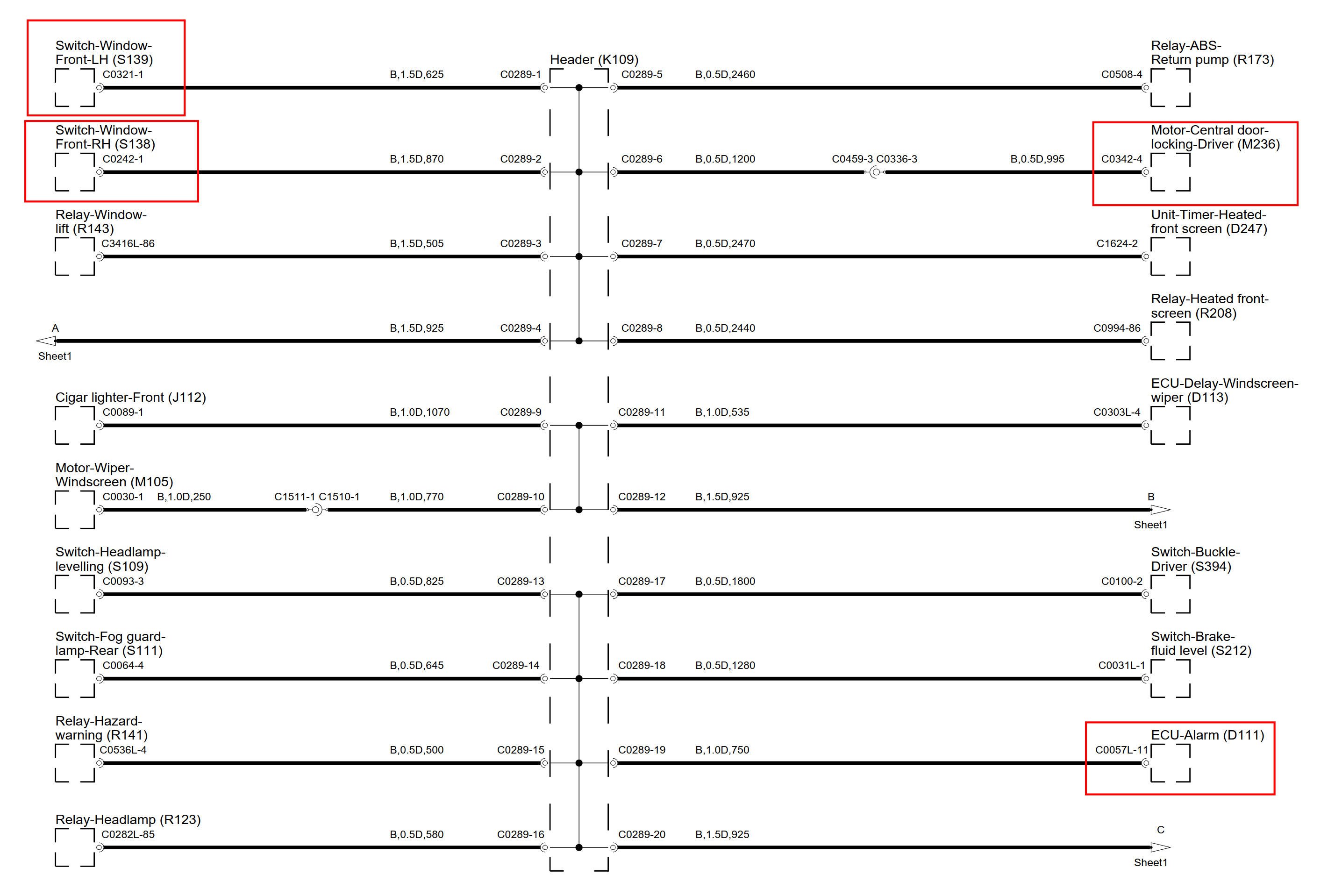

No, v případě takového masivního selhání "orgánů" bych začal hledal společného pachatele, v tomto případě napájení, resp - kostru.
Všechny tydle okruhy mají společný kostřící můstek K108
Z toho můstku pak vychází ještě podružný můstek K109
Můstek K108 (konektor C0550) je pod středovou konzolí. Na ten připojovací kostřící bod - šroub kam je přišroubovaný přívod můstku je vyvedený i konektor kostry C0361 od rádia
Můstek K109 je za přístrojovkou.
Začal bych kontrolou stavu můstku K108 a jeho přívodu. A proměřil bych i odpor vedení od mínus pólu akumulátoru k tomu připojovacímu šroubu.
