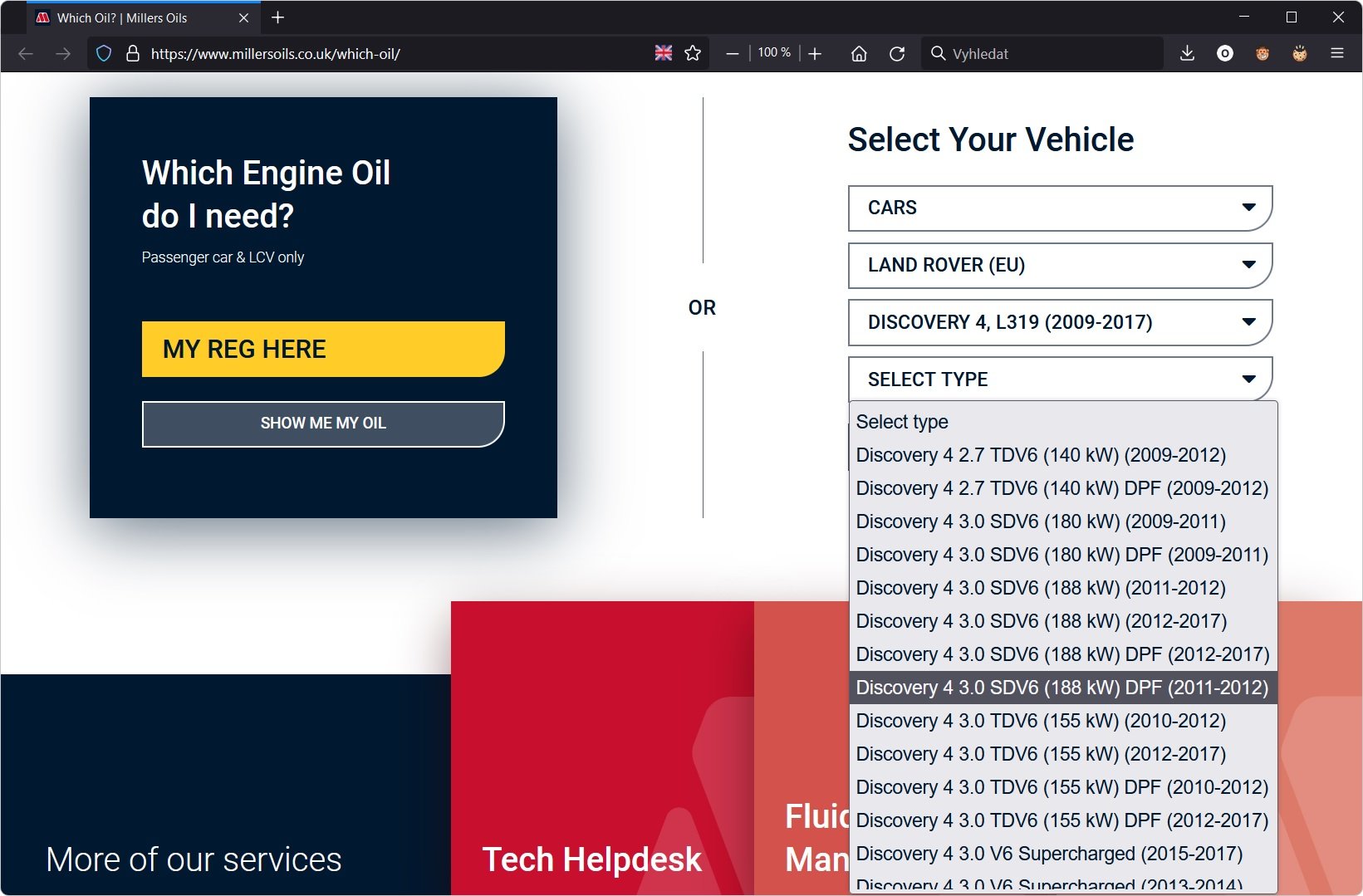

Re: Motor 2.7/3.0 D3/D4 - pozor na olej
Třeba Millers Oils má v appce 6 různých možností pro SDV6, podle roku výroby, výkonu a DPF.
Jestli se nějak liší objemy jsem nezkoušel.
