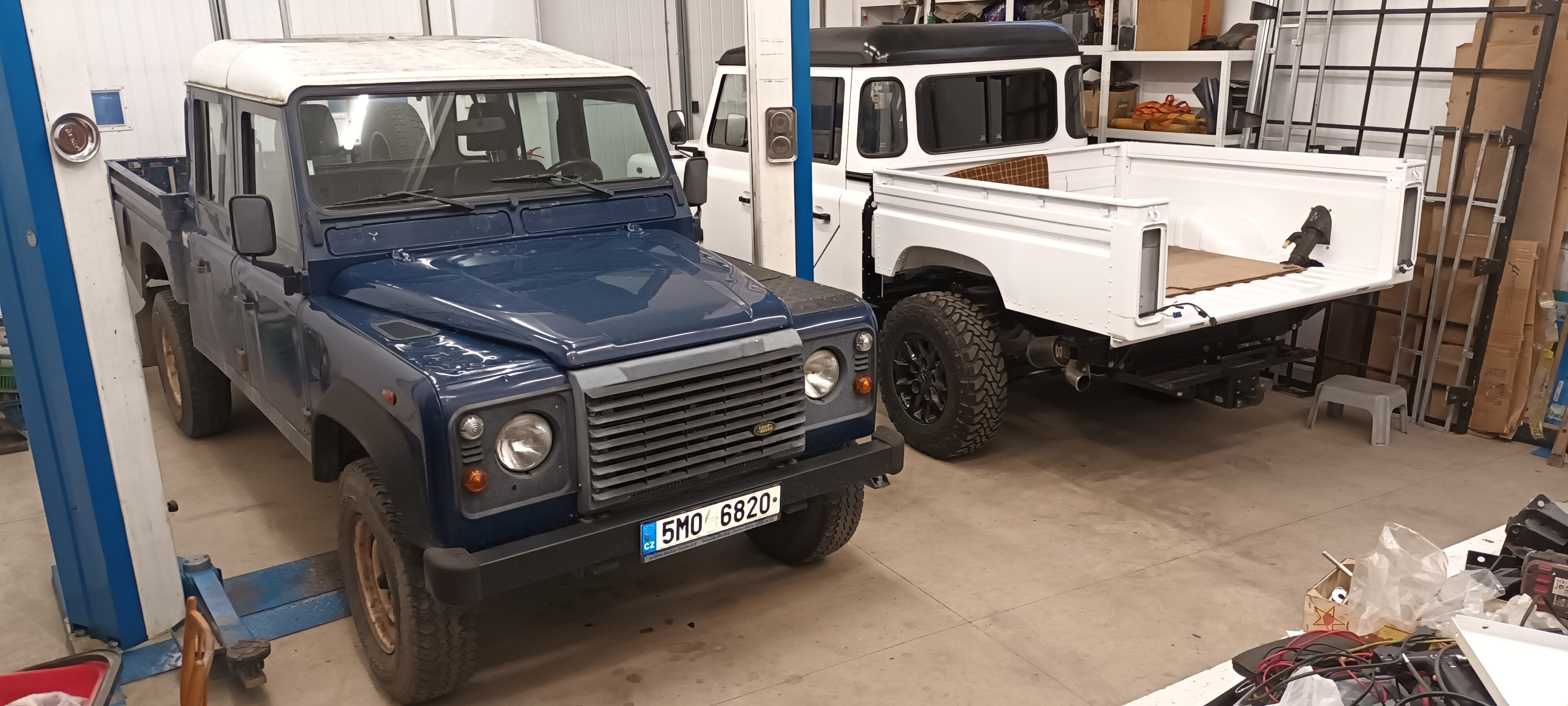

Pomalu se to skládá...

Korbička je tam. Už jenom těch "pár plechů", co k ní patří.

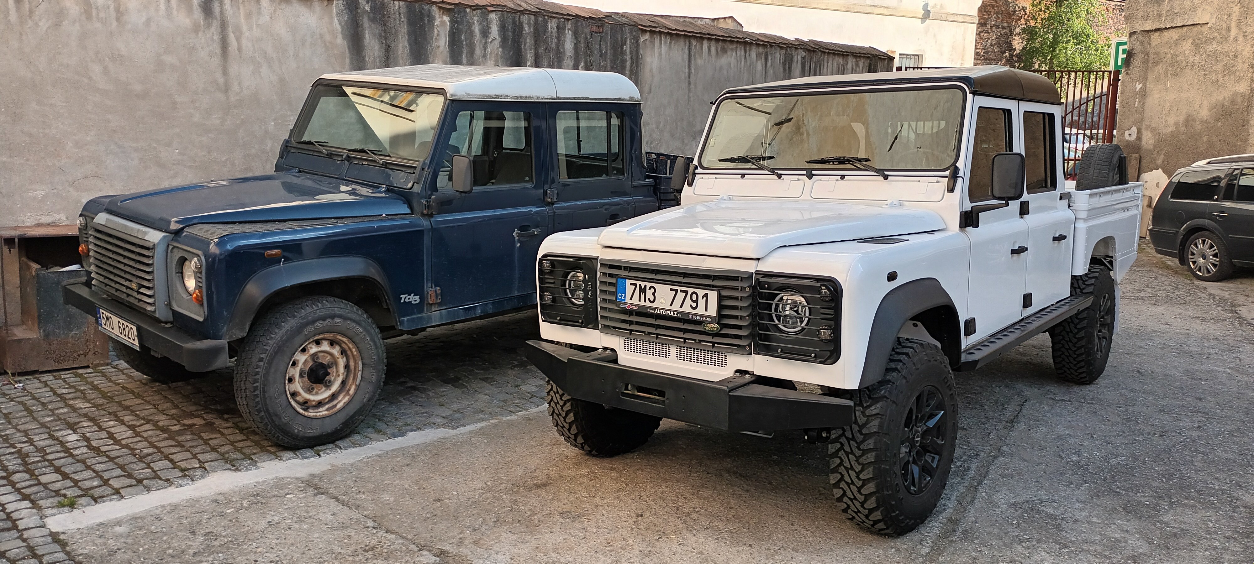

Tak bílá 130ka půjde nejspíš zítra na technickou. Takže se mohu konečně věnovat přípravě D2 na výlet - včera to bylo odrezení a natření základovkou zrepasovaných tlumičů od HP sportingu - zase bude na mnoho let klid. Při další repasi už uděláme i novou galvaniku, teď na to nebyl čas. Repase byla i s poštou tam a zpět hotová za týden. Včetně výměny silentbloků a změny tuhosti u zadních tlumičů, aby lépe spolupracovaly s měchy.

#829 Příspěvek od DjALF » 11 kvě 2023 09:38
Teda ten bělouš vypadá moc hezky :yes

#830 Příspěvek od Tazik1992 » 11 kvě 2023 10:45
DjALF píše: 11 kvě 2023 09:38 Teda ten bělouš vypadá moc hezky
Jojo. To asi nebude dělník :grin:

#832 Příspěvek od masar » 11 kvě 2023 12:42
Musím se připojit ke chvalozpěvům na toho bílo-černýho fešáka... vypadá to opravdu parádně :muscle :yes

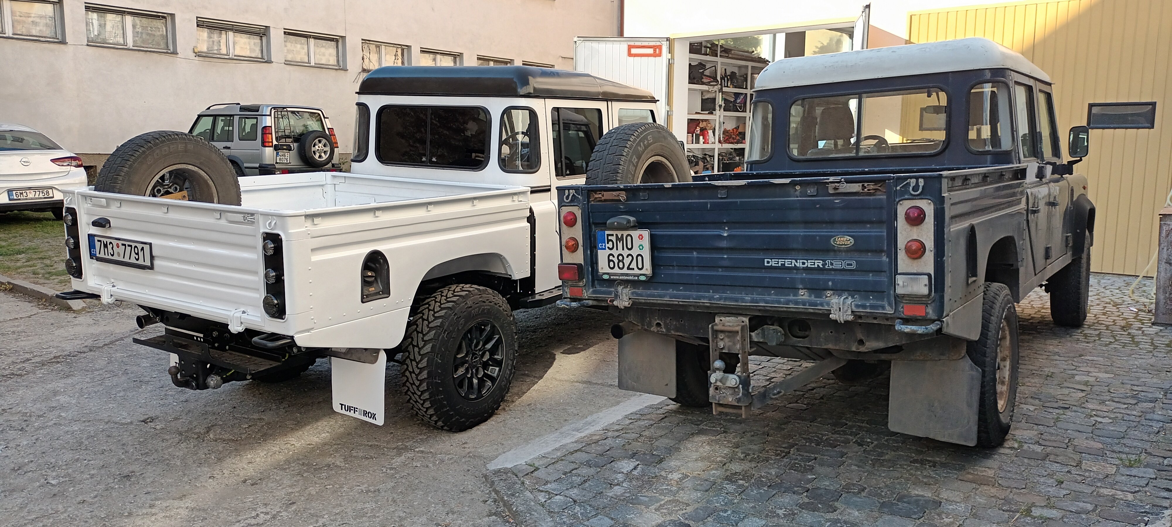

Tak STK hotová - bez závad. :Pohoda:

#839 Příspěvek od kaligula » 12 kvě 2023 18:44
MadTom píše: 12 kvě 2023 18:23 Tak STK hotová - bez závad. :Pohoda:
to uz jsi dneska treti kdo mi to hlasi, asi je nejaky vyrocni den STK
jinak belous je krasavec, kdybys nevedel co s nim ja bych se ho ujal 🤣
