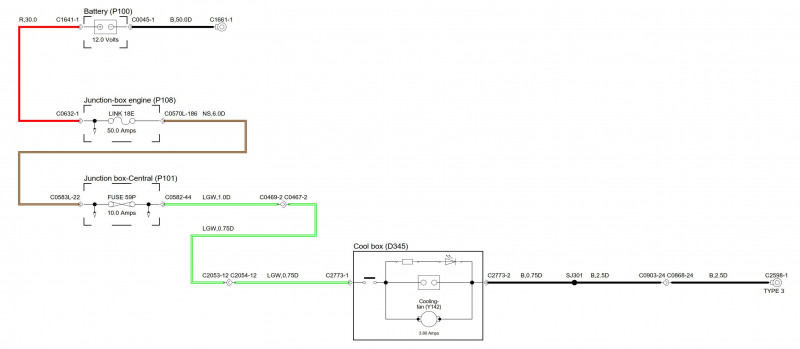

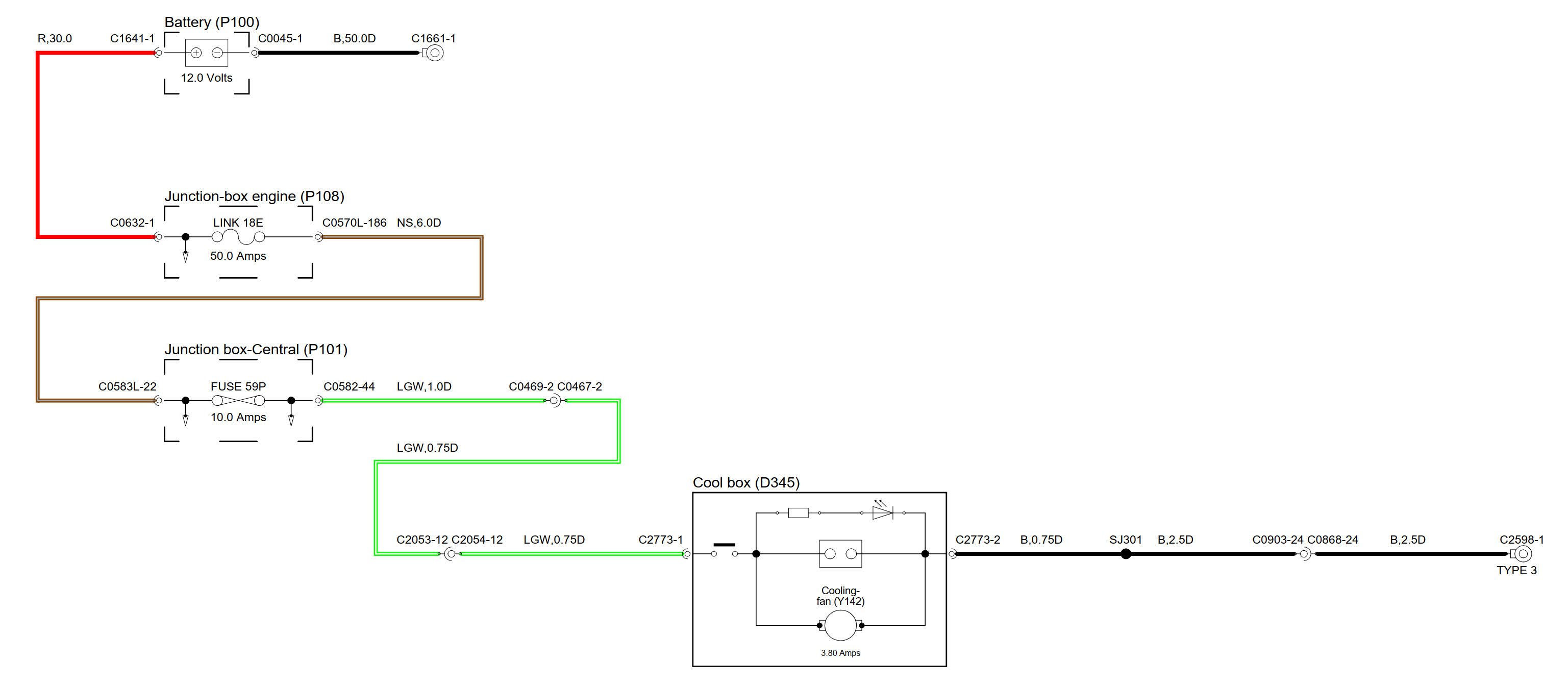

No, je to poměrně jednoduchý spotřebič a naprosto nezávislý na elektronice auta. Možná by se dal zachránit s minimem nákladů.
Podle schématu je připojený přímo k akumulátoru, elektronika chladničky jen hlídá, aby jej nevycucla a včas se odpojí.
Není tam moc věcí, co by se mohly zesrat a pokud, tak jsou snadno vyměnitelný.

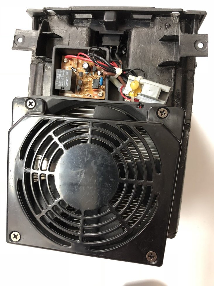

Zkontroloval bych vypínač, pak relé - to spíná přímo Peltiérův chladící článek, no a pak samotný článek, který je pod chladičem s ventilátorem. Ten Peltier je nejlepší vyzkoušet tak, že se odpojí od elektroniky a přivést na jeho vývody rovnou 12V. Je jedno jak, on se podle toho na jedné straně ohře a na druhé ochladí, stačí jen na chvíli. Měl by brát cca 4A.

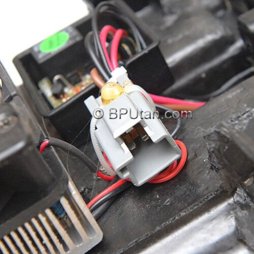

Tranzistory na desce budou OK, ty jen hlídají podpětí baterie, otáčky ventilátoru a asi teplotu, protože je vidět, že ke článku pod chladičem jde ještě nějaký kablík.
disco3 Cool box 06 přívod peltier.jpg (47.51 KiB) Zobrazeno 3998 x

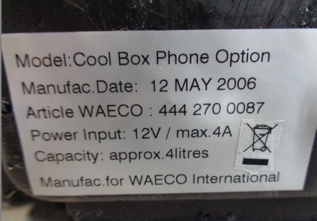

Podle štítku má cool box příkon cca 4A, tedy je tam malý Peltier s příkonem max. 50W
disco3 Cool box 02 štítek 12V 4A.jpg (48.99 KiB) Zobrazeno 3998 x

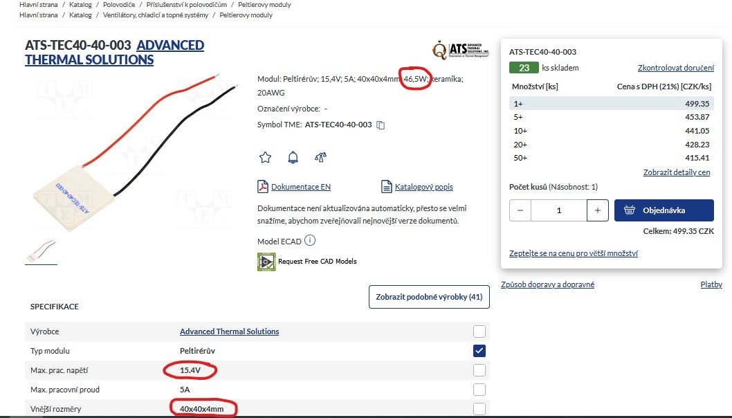

Peltiery se dají snadno sehnat, stačí jen vybrat správný rozměr a hlídat základí parametry - napětí cca 15V (při 12v bude žrát a chladit míň), max proud a příkon. Dají se sehnat i za stovku
