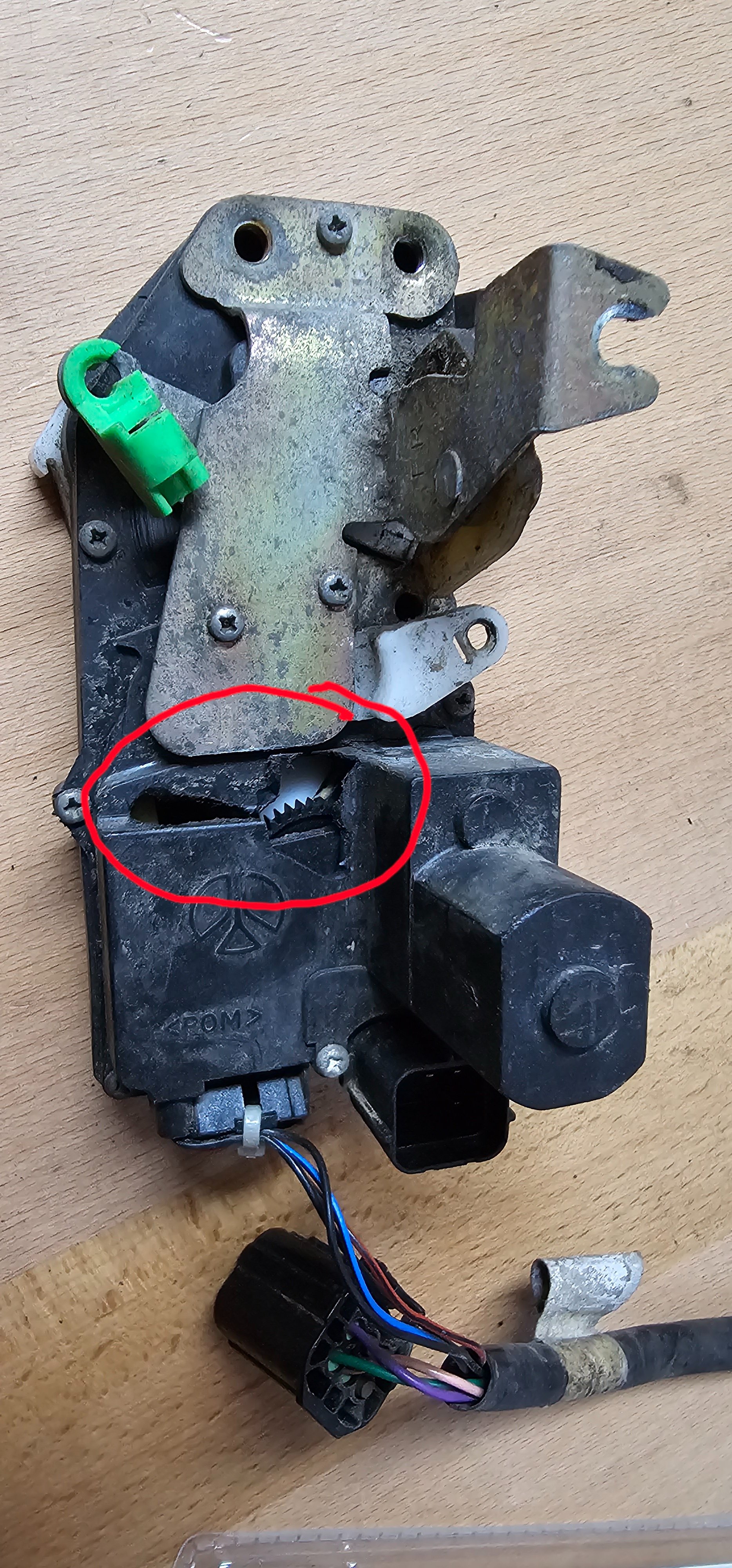

Re: RR P38 - koupě, servisní intervaly, opravy, úpravy
Chlapi dá sa na P38 vynútiť otvorenie zámku cez nanokom?
Potreboval som auto na odvoz materialu no auto je engine disabled.vsetky dvere okrem spolujazdcovych otvorím manuálne ale spolujazdcove sú mimo provoz ide na prázdno vycvakavaci kolik.Neviem či mi niekto lakťom vylomil,alebo nie,ale nemôžem ani dvere otvoriť.
Tak moja úvaha bud nanocom alebo odpilit držiak na stlpiku či je na to aj šetrnejšie spôsob Dakujem
mozes to cez becm. ak kable a motorcek ok, malo by to ist
- Miklosxxx
- Příspěvky: 1094
- Registrován: 27 říj 2016 15:20
- tel.: +421908968832
- auto: P38V8,L322V8
- Bydliště: Dolný Kubín
Nepomohol mi veru ani Nanocom vynútené odomknutie nereagovalo na všetky dvere.Najhorsie na tom ze som tak blbo odparkoval že sa k tým dverám nedalo ani dostať.
Už som rozmýšľal ze bud odpilim držiak ale to zase zničím dvere alebo pustím psa na tapacír nech mám menej roboty,ale našťastie som mal staré zámky tak som to urobil tak že do špárky okna som natlačiť klinky a tesne nad motorcekom som vylupnul otvor kde som sa následne dostal dlhým srobovakom a v smere hodinových ruciciek som pootocil koliesko pokým nevycvaklo zamok. Nasledovala výmena a auto už vrci
Ešte som to nerozobral ale zaujímavé prečo alebo čo ulomilo keď sa to nedalo odomknúť manuálne a ta biela páčka behala naprazdno
