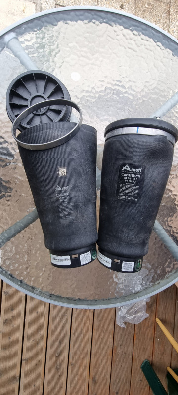

Tak je to rok co tam ty arnott jsou a pri jizde po lesni ceste najednou rana, myslel jsem ze jsem propichbul pneu ale byl to mech
