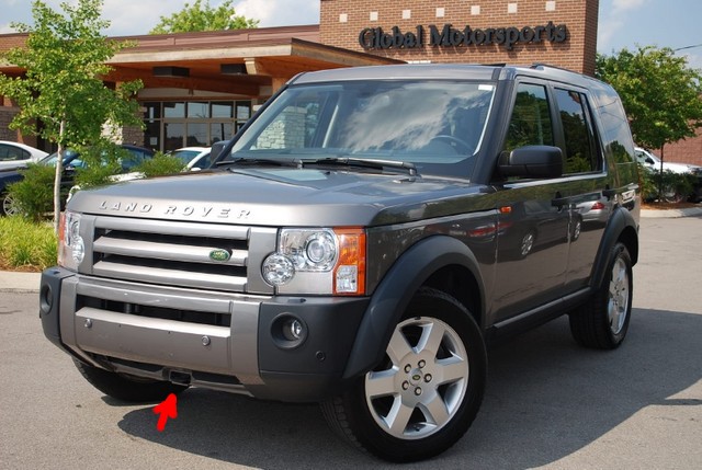

v patek jsem si poridil starsi Disco3 a bez zkusenosti hned o vikendu zapadl v blate.
Prijel taktor a ejhle, kam pridelat provaz na predku auta?
Nastesti to slo i pozadu za kouli.
Diky za radu, kterou jsem zde nikde nenasel.
Dufino

#2 Příspěvek od xxx » 11 led 2015 21:44
oko je uprostřed pod nárazníkem

#3 Příspěvek od dufino » 11 led 2015 21:53
diky...
podivam se jeste jednou poradne.
v tom blate jsem tam zadny prolis nevydel a hned od narazniku sikmo vede nejaky ochrany plast...ktery zda se zakryva tuhle diru.
Je tam potreba neco vycvaknout? jako kryt a pod?

#4 Příspěvek od xxx » 11 led 2015 21:58
je to pod tím plastem, mělo by to jít lehce sundat, já tam mám už delší dobu šusplech :mrk
Re: Discovey 3, kde je tazne oko?
#5 Příspěvek od RudaK » 11 led 2015 22:03
Drží na plastových bajonetových šroubech , tak utočit o cca 90° - je jich tam asi 7-8 ks po obvodu . :mrgreen: vzadu je oko taky pod tím plastovým krytem a drží to stejně,akorát jsou tam šroubky dva ...

#6 Příspěvek od dufino » 11 led 2015 22:23
Jo taak...dik
7-8 je dost :-o
