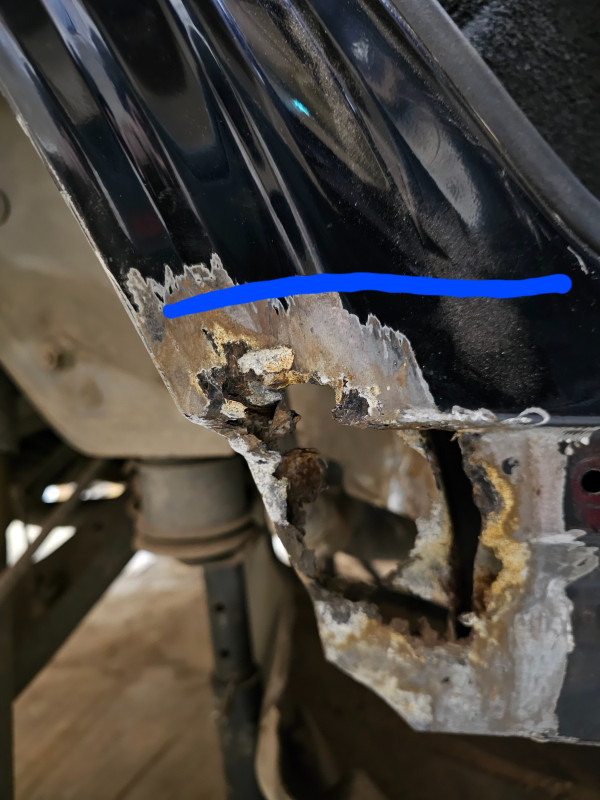

asi niesom prvy ani posledny kto riesi opravu l322 tak skusim tu
v blatniku nad prahom (naznacene modrou v prvej foto) - vo vnutri je nejaky plast (druha foto)
otazka je ako ho vybrat aby sa pri zvarani nerozvatil po pripade nezacal horiet?
dakujem za kazdy napad po pripade aj link na plecharinu ked ma niekto tajne zdroje

Normalne ten plast vyrizni pryc. Neexistuje zadna takova plecharina na opravu prahu. Budes muset pouzit ruce a predstavivost.gibson píše: 20 lis 2023 21:38 asi niesom prvy ani posledny kto riesi opravu l322 tak skusim tu
dakujem za kazdy napad po pripade aj link na plecharinu ked ma niekto tajne zdroje![]()

dakukem za rekciu, hoci to uz mam za sebou ale vycvakol som to rovnakocudrna píše: 16 led 2024 23:41Normalne ten plast vyrizni pryc. Neexistuje zadna takova plecharina na opravu prahu. Budes muset pouzit ruce a predstavivost.gibson píše: 20 lis 2023 21:38 asi niesom prvy ani posledny kto riesi opravu l322 tak skusim tu
mam taky pocit ze to v tom mieste prave kvoli tomu plastu hnije...
plecharinu som zohnal alebo bola predrazena...
