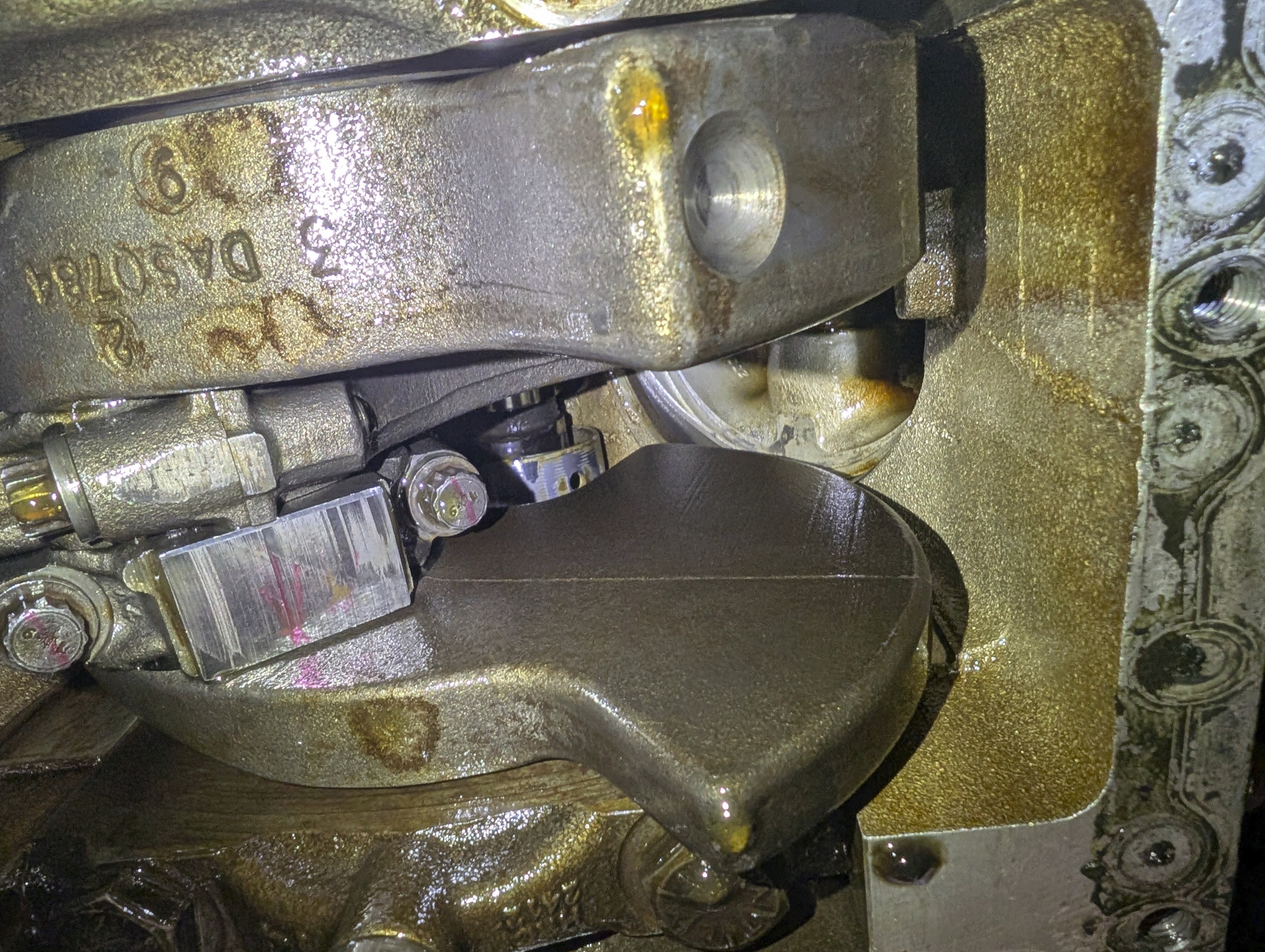

Koupil jsem ho v květnu jako provozního Range, předchozí majitel nalítal za rok 25 tkm, servis u Eliota, poslední olej pár tisíc před koupí, líbilo se mi, že u studenýho motoru rychle zhasínalo mazání. Ujel jsem 1000km a dal novou 10W40 s filtrem (Mahle). Potom jsem ujel ještě 600km, víceméně vcelku a pak ty dva měsíce stál.
Je pravda, že při některých startech zhasnutí mazání trvalo déle než zpočátku, a někdy zacvakaly hydroštely - to přestalo, když se lehce prošlápl plyn. Uvnitř motoru je docela karbon. Výměny u Eliota po 10 tkm, předtím těžko říct.
Co s tím ? Nejmenší, co mě napadá je kontrola olejový pumpy - ale jsou vůbec u tohohle modelu (4,6 - Lucas) nějaký potíže. Nebo zalepenej sací koš ?
Takový péče po koupi dostal, ujedu 1600km a tohle..
 Co vsetko sa pomlelo?
