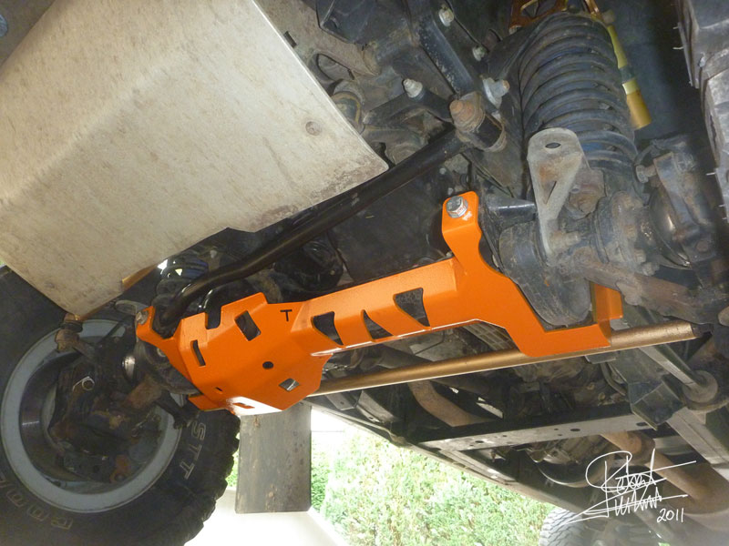

Trochu to tu oprášim. Co říkáte na tento kryt přední nápravy, přijde mi to celkem epesní.

...dalsi zavazi na naprave aby trpeli tlumice ? Jako tunnig asi dobry
Re: KRYTOVÁNÍ PODVOZKU
Píšou že to má 10kg, což je jako když si tam dá někdo velký kola, takže by to nemuselo bejt tak hrozný. Eště je varianta vyrobit to z hliníku, ale kdo by se s tím ondil.

Akorát nevím, k čemu to tam bude? Podle obrázku jako kryt diferenciálu asi dobré, ale na trubkách nápravy podle mě k ničemu, teda maximálně jako ochrana proti otěru. Nějak si vzhledem k dírám co tam jsou nedovedu představit, že to něčemu zabrání, když nápravou štrejchnu o šutr. To už spíš ochranu diferáku a obou tyčí řízení.

Mě to přijde jako ochrana difu a těch trubek dobrý. Vzhledem k tomu, že je to uchycený v oblasti předních ramen tak tam pevnost bude, a na nějaké šoupání po šutrech či mírné nárazy mi to přijde bytelný. Hmotnost je samozřejmě diskutabilní.

Jsem to nemyslel tak, že by se to neudrželo na nápravě, ale že se to při nárazu akorát zdeformuje. Na malý nárazy ty trubky nejsou potřeba chránit, a na velký to nepomůže. Takže ochrana proti otěru.

Každý neodpružený deko na podvozku je podle mě nesmysl. Ale jako ukázka práce, že to někdo umí vyrobit je to pěkný. Velký kola smysl mají, zvednou celý podvozek....světlou výšku. Tohle ji dokonce i nepatrně snižuje. Já bych si to nekoupil.

Tak myslím,že tu problém zo svetlou výškou nebude,lebo sa tam portály

Ty mi ale bohužel díky ceně nehrozí...forester píše:Tak myslím,že tu problém zo svetlou výškou nebude,lebo sa tam portály
